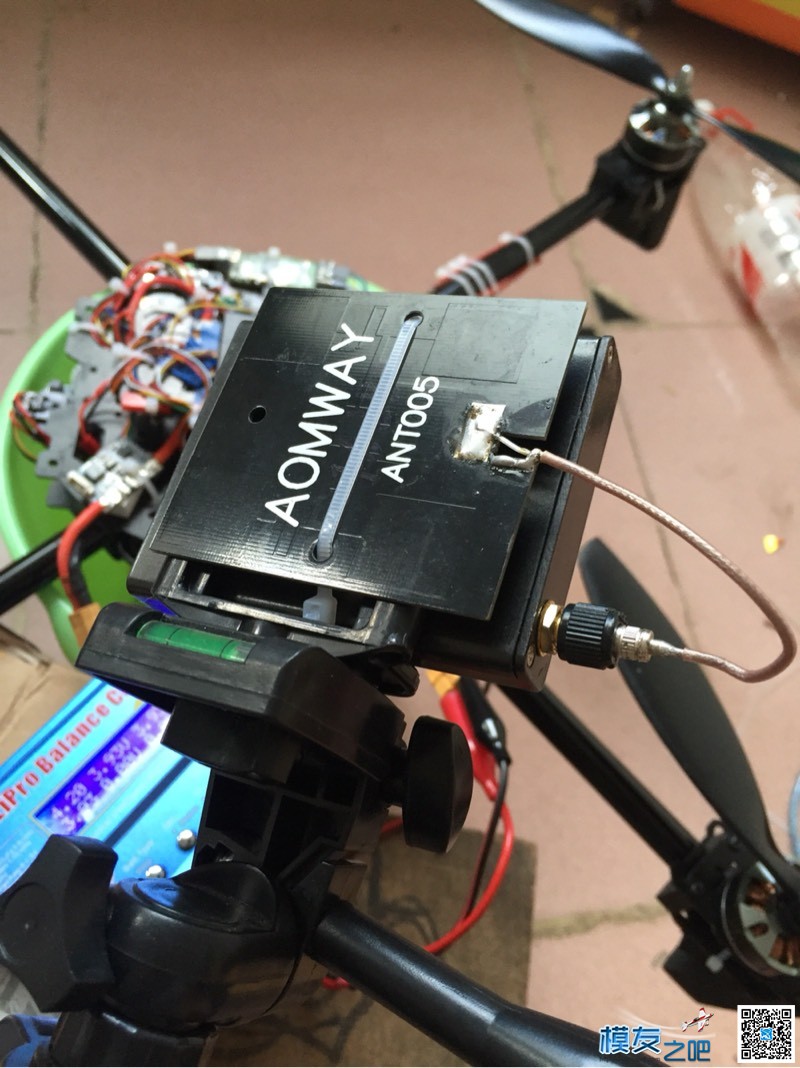

发表于 2016-11-19 11:14:42 | 显示全部楼层
你就换一下天线试一下,看是不是天线自身的问题。天线外壳是塑料的,你摸塑料外壳怎么接地?
发表于 2016-12-8 08:41:32 | 显示全部楼层
应该是天线不匹配的问题,每根天线都有一个谐振频率,它必须和你的接收频率一致.换根天线试试
发表于 2016-12-8 08:46:21 | 显示全部楼层
我注意看了你机架上的平板天线,这样放是不合理的,因为平板天线是方向性天线,你把它朝上,你在地上怎么能很好收到信息?你不如把机架上用棒状天线,把这个平板用在你的接受机上,距离会大幅度提升!或者,你把机架上换成蘑菇天线,接收机用平板天线,距离一定会上2km以上.
