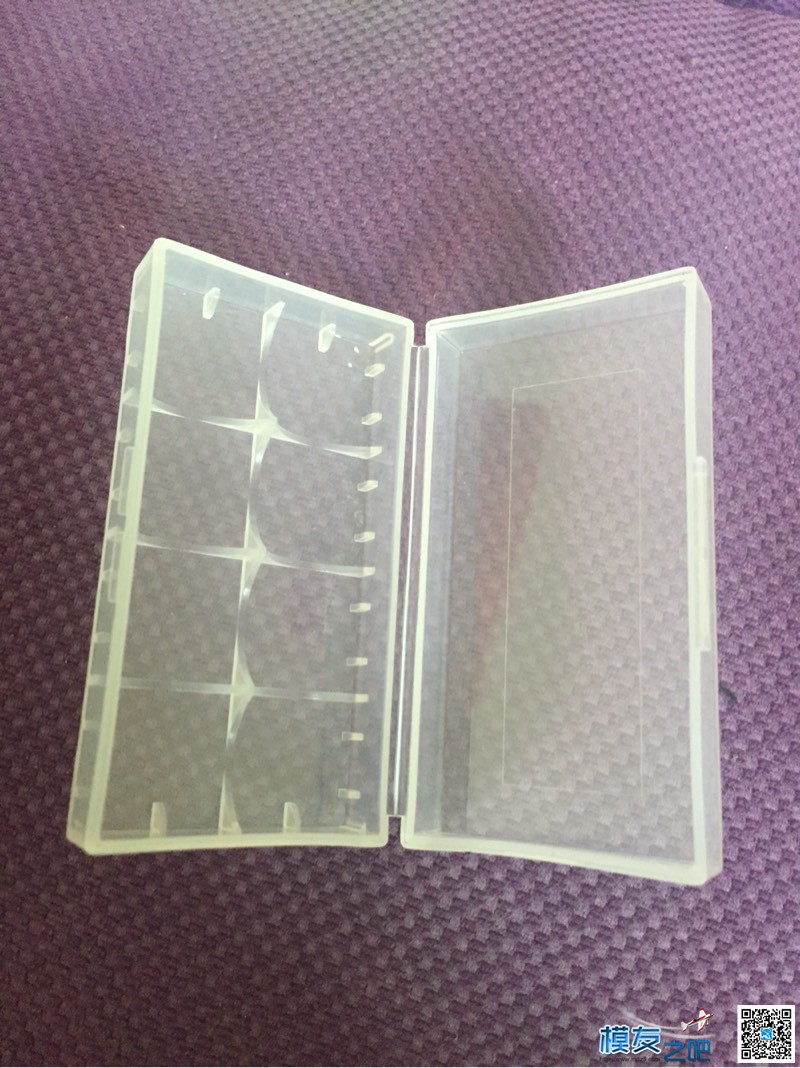

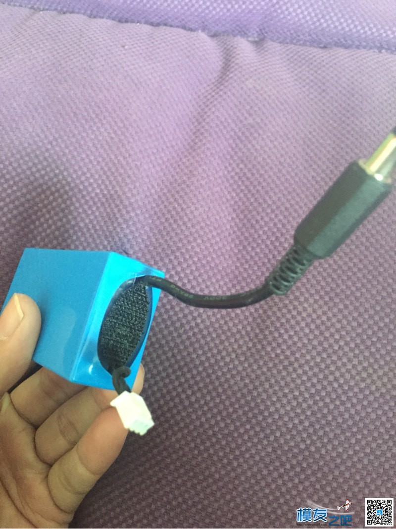

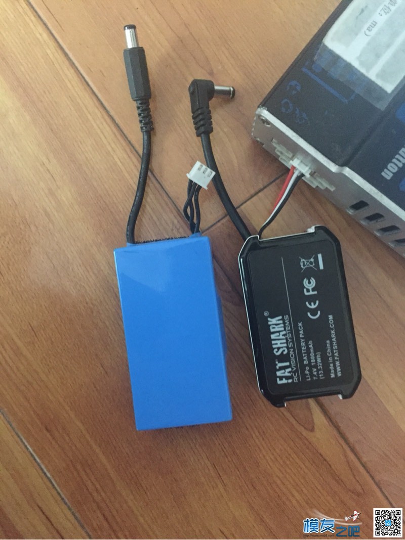

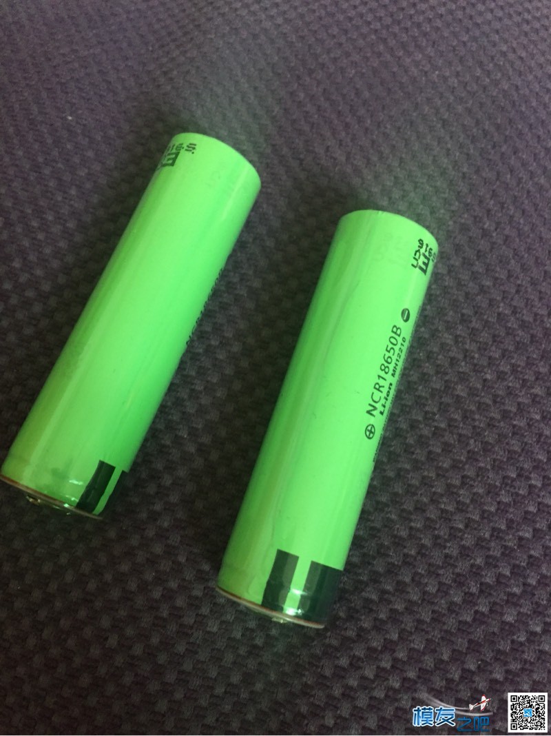

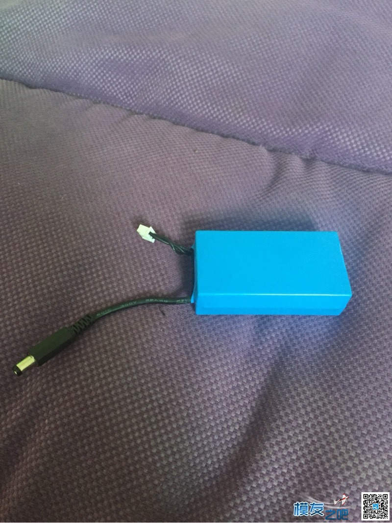

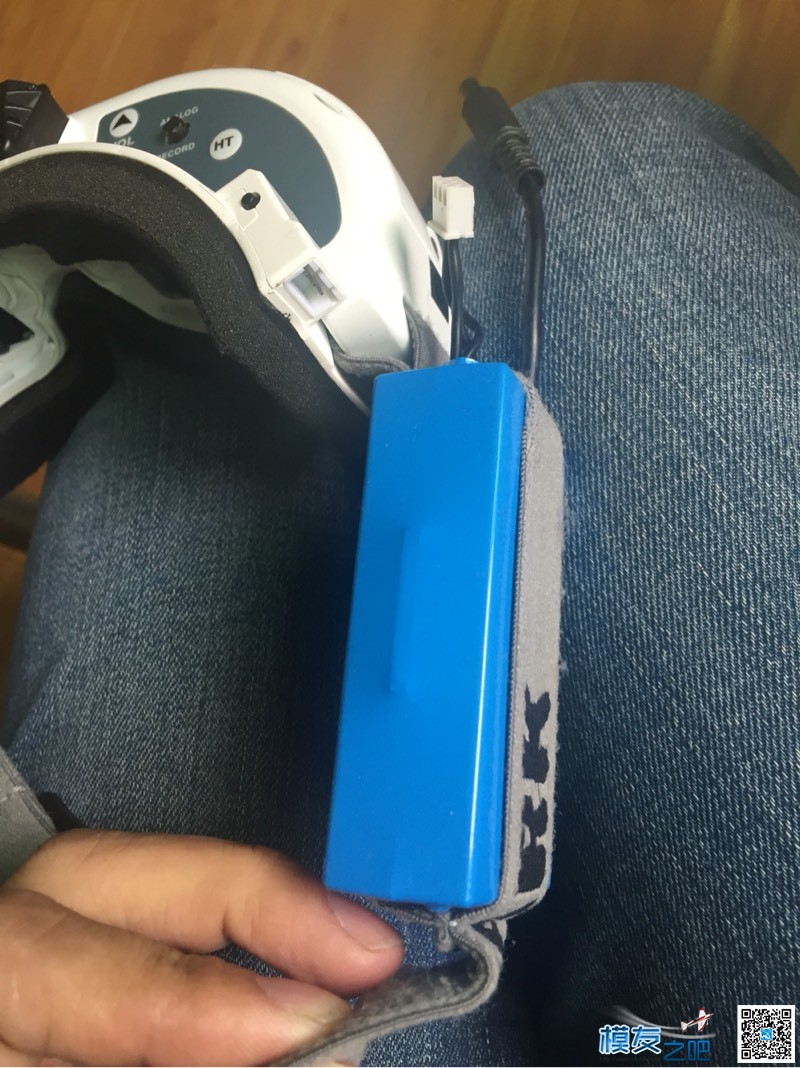

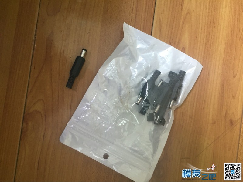

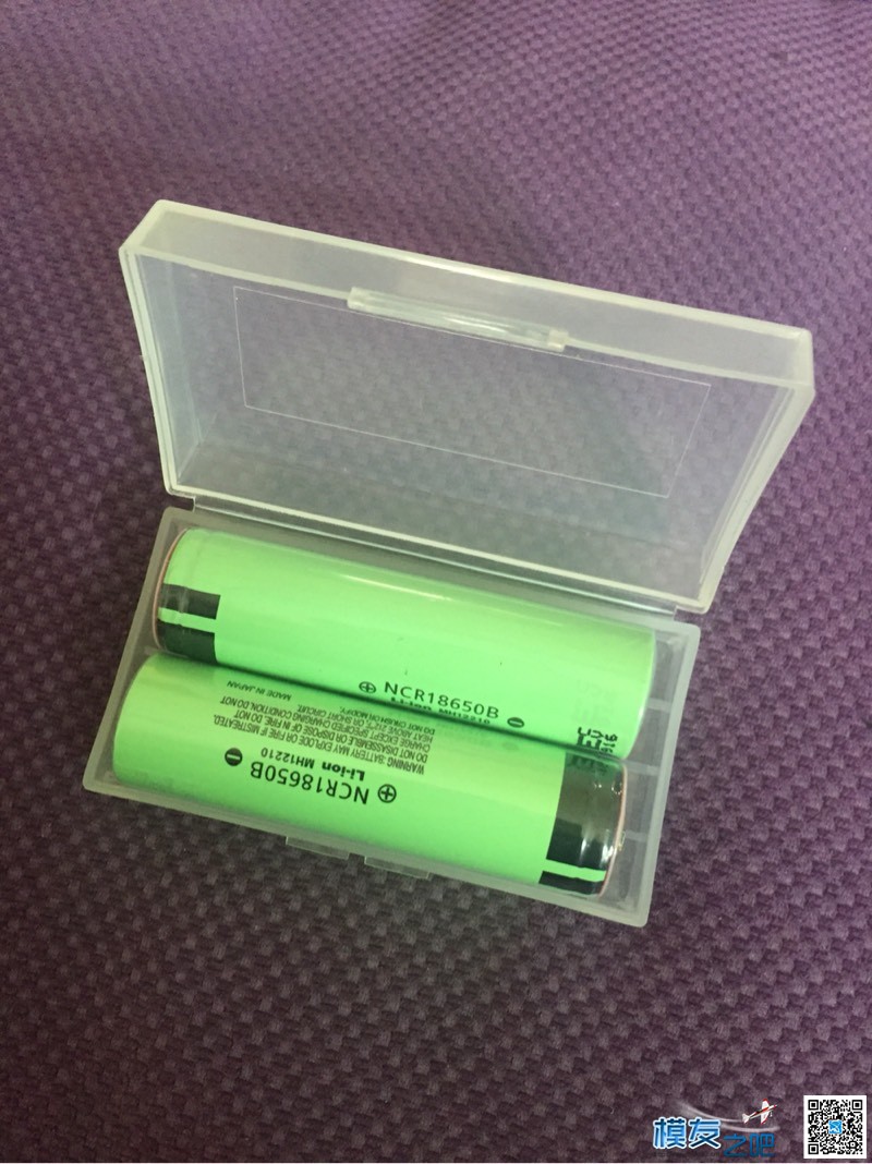

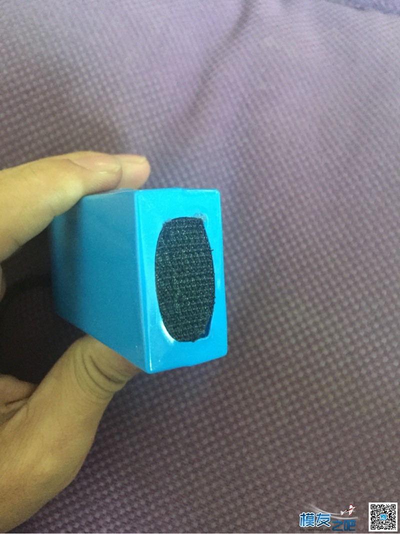

一块原配电池不够用,自己动手整一块。不废话,直接上图。

哈哈哈,恶毒!话说楼主用那个盒子会太大吗?我都是直接热缩膜一套就完事

用2s锂电也可以呀

18650电池

 楼主| 发表于 2016-11-16 15:04:35 | 显示全部楼层
制作这个难点在18650电池的焊接上,这种电池正负极不容易上锡,解决办法1、用小刀把焊接处刮几下,刮花。 2、涂点助焊膏。 3、电烙铁温度要高。焊锡质量要好。
