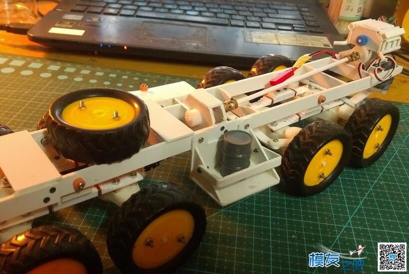

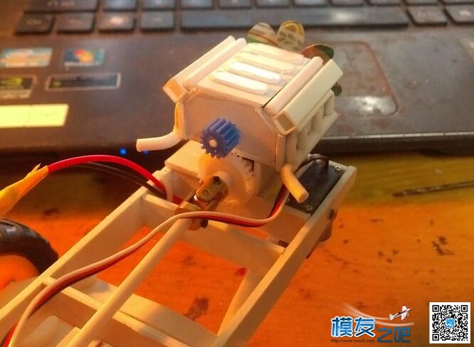

一直很喜欢543(7310)这款军卡的独特造型,所以趁着工作的淡季抽空做了一辆。本来打算还原原车的独立悬架,图纸也画了不少,结果部件打印出来一看,发现24比例车的独立悬架A臂根本支撑不住车身的重量,非常脆弱。别说后期载重,可能外面跑一跑就有A臂断裂的风险。除非是用金属加工,但无奈没有加工金属的手艺和设备。索性全都改成了直桥,于是设计并打印了直桥部件,采用4轴8驱。车身则全部用ABS板拼接,包括弹簧片都是用0.5毫米的ABS板叠加做成。
除轮子,底盘百分之九十都是ABS材料搭成
胶板自制苏联Maz-543 苏联 作者:德克斯特 4562
胶板自制苏联Maz-543 苏联 作者:德克斯特 3987

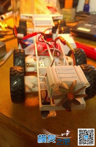

给电机外面加点装饰,并安装了一个联动的风扇
胶板自制苏联Maz-543 苏联 作者:德克斯特 4706

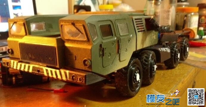

自己裁切打磨的窗户
胶板自制苏联Maz-543 苏联 作者:德克斯特 9211

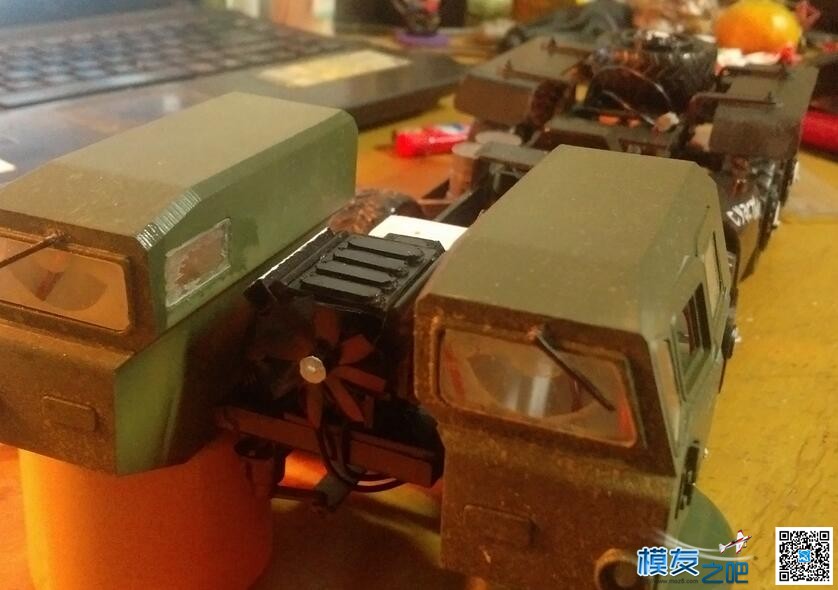

车身完成了一次喷漆,显得漂亮多了
胶板自制苏联Maz-543 苏联 作者:德克斯特 3790

引擎盖
胶板自制苏联Maz-543 苏联 作者:德克斯特 8227

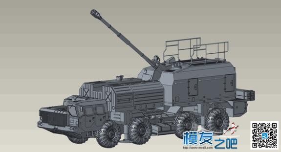

此车目前其实尚未完工,车身后部负载区尚未加以运用。543车型是前苏联运载龙卷风火箭炮和飞毛腿导弹的载具,但是我不想装这两个。我想安装一个旋转火炮平台,不只是装饰而已,内部准备安装打弹波箱,底座安装旋转机构,炮管俯仰则用舵机控制。类似下图这种布局。
胶板自制苏联Maz-543 苏联 作者:德克斯特 2069
胶板自制苏联Maz-543 苏联 作者:德克斯特 863

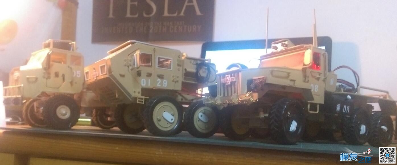

另外再发一些以前的车,本人是胶板党。包括这以前的做的“美系三兄弟”都是由各种厚度的ABS板制作。
胶板自制苏联Maz-543 苏联 作者:德克斯特 1006
胶板自制苏联Maz-543 苏联 作者:德克斯特 5638
胶板自制苏联Maz-543 苏联 作者:德克斯特 5068
胶板自制苏联Maz-543 苏联 作者:德克斯特 9804
胶板自制苏联Maz-543 苏联 作者:德克斯特 7868
发表于 2016-11-11 17:35:43 | 显示全部楼层
车桥也是自己设计打印的吗
发表于 2016-11-11 18:08:50 | 显示全部楼层
楼主手工不错啊
 楼主| 发表于 2016-11-11 23:40:42 | 显示全部楼层
wcdsxm 发表于 2016-11-11 17:35
车桥也是自己设计打印的吗
是的,我自己手头正好有齿轮。是按照手头的齿轮量身设计了车桥壳,然后发外打印。
