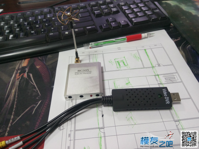

图传接收端是AV的,弟想数传要用到电脑,如果图传弄个屏幕,那么就麻烦了。
于是弟就买了AV转USB接口,将AV转成USB的,直接电脑看,还能录像,一举两得。
新手第一次装机日记  作者:frankxp 7622

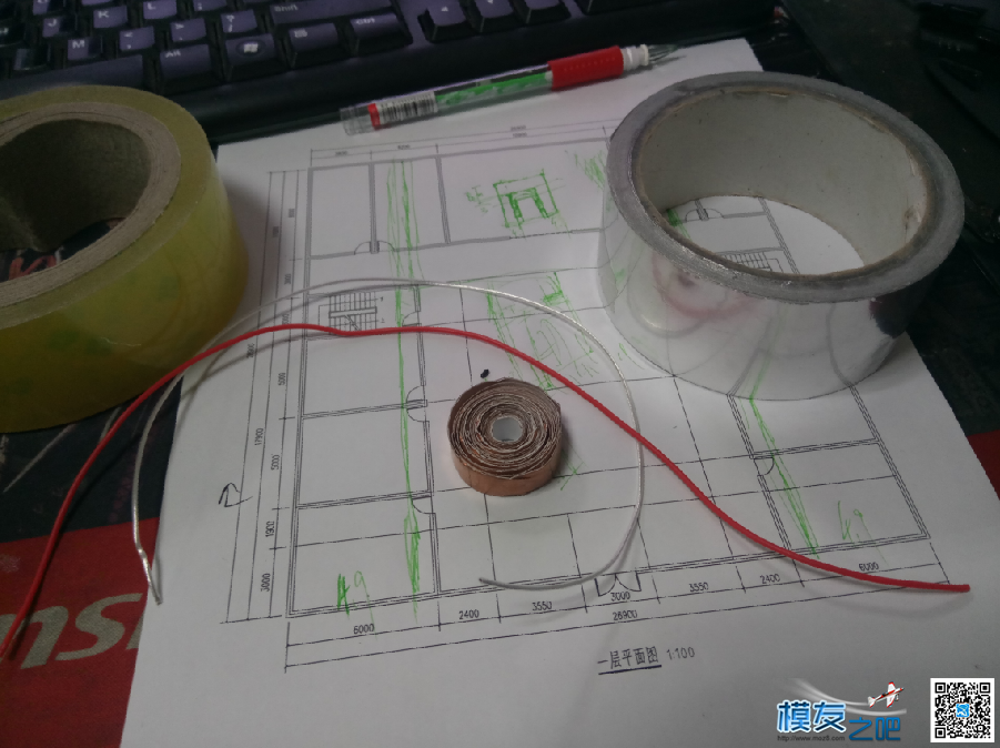

不过弟没有连接线,只能自己做一条线,将图传接收端跟USB捕捉卡连接起来了。
AV线,应使用同轴电缆,弟没有,于是只能自己造。
弟选择特氟龙镀银线作为芯线,拆1根硅胶线作为包皮。
就这么多材料了:
新手第一次装机日记  作者:frankxp 4108
为了包裹完美,弟的做法是在硅胶线芯外再包裹一层双导铜箔胶带。
在双导铜箔胶带外面再包裹一层单导铝箔胶带。
之后在到外面缠绕一层透明胶带。
新手第一次装机日记  作者:frankxp 6932

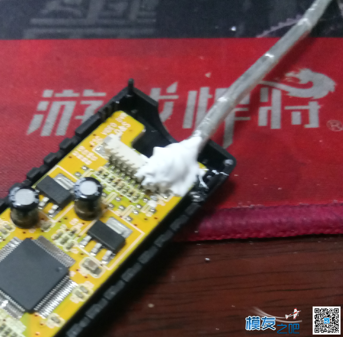

这样的做法应该是直接插线要好很多,两端都直接焊接。
并且用铁丝扎紧,涂硅酮胶填满。
新手第一次装机日记  作者:frankxp 9022
之后装回壳子,这样的接收端应该是处理得比较稳妥了。

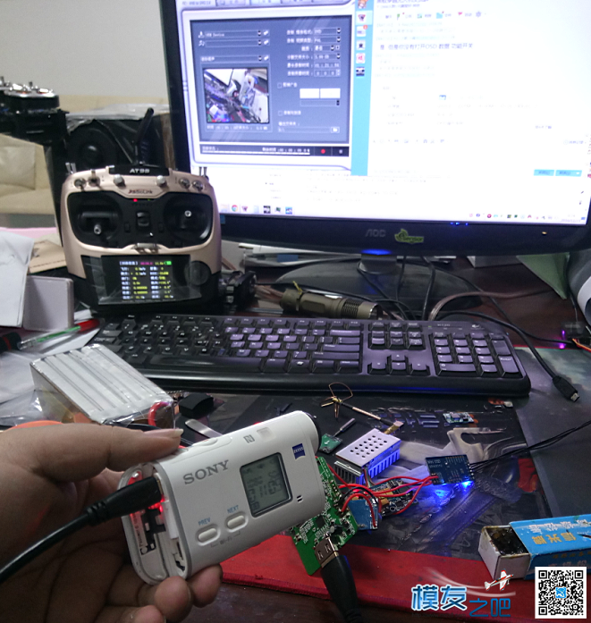

发射端直接焊接图传与OSD部分。
新手第一次装机日记  作者:frankxp 4620
新手第一次装机日记  作者:frankxp 3075

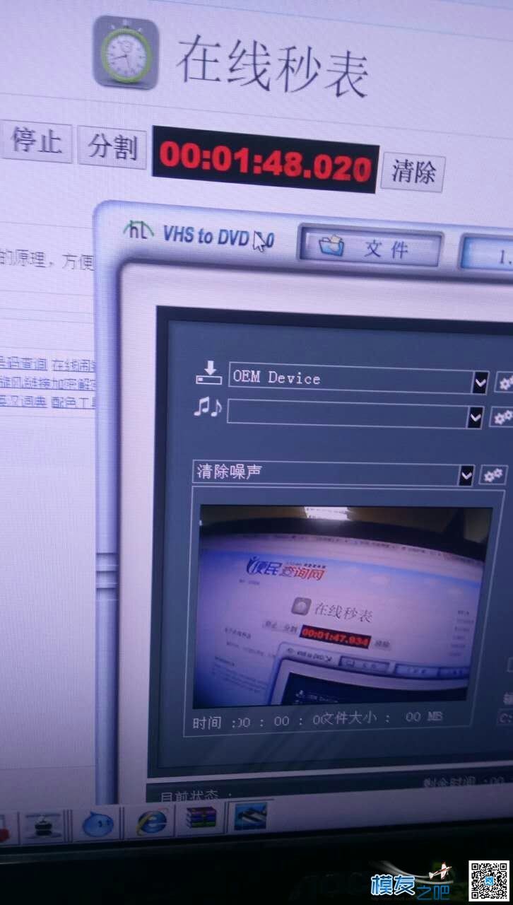

用个廉价摄像头,接上系统,检测一下图传的效果。
新手第一次装机日记  作者:frankxp 4203
48.020-47.934=0.086,延迟86毫秒,在弟看来及格水平是有了。
普通人的反应时间大约就是100毫秒,进了100毫秒内,基本上就够了。
天色已晚,又啥也不能继续,只能收工睡觉。

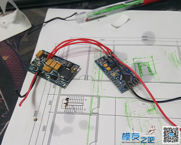

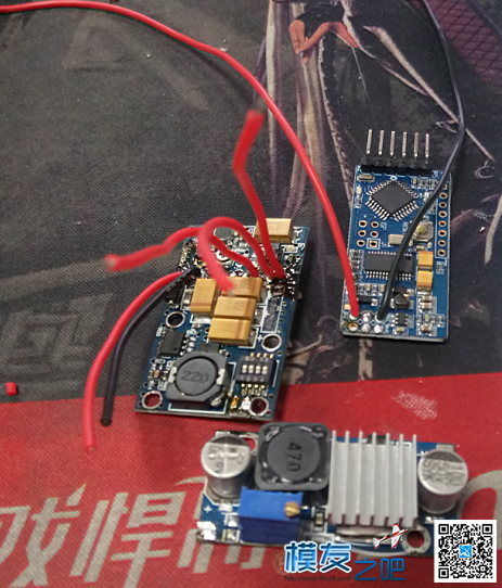

完成了HDMI图传调试,设备运转正常。
新手第一次装机日记  作者:frankxp 6059
廉价HDMI图传同时需要5V跟12V。
咨询过卖家,最终驱动电压定为5V跟9V。
手头上有几套降压模块,发现有几套买来就是坏的。
不过已经点了焊锡,不好说得什么,也不点名卖家了。
新手第一次装机日记  作者:frankxp 943
弟使用的是这种OSD,目前尚未调试正常。
一直显示的是这个画面:
新手第一次装机日记  作者:frankxp 7634
新手第一次装机日记  作者:frankxp 9205
而且这个OSD接飞控的5V电压能开机、接图传的12V也能开机,两个电压都能接也能开机。
这里小弟斗胆给前辈们提个醒,这样的设计表示这OSD具有一个12V降压模块,而且跟飞控是有电压交流的。
一旦串流,很可能会烧一片。
所以建议前辈们还是不要同时把2个电压都接上,以免出事。

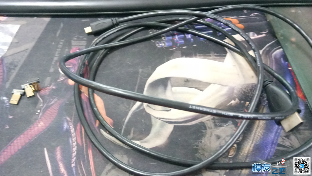

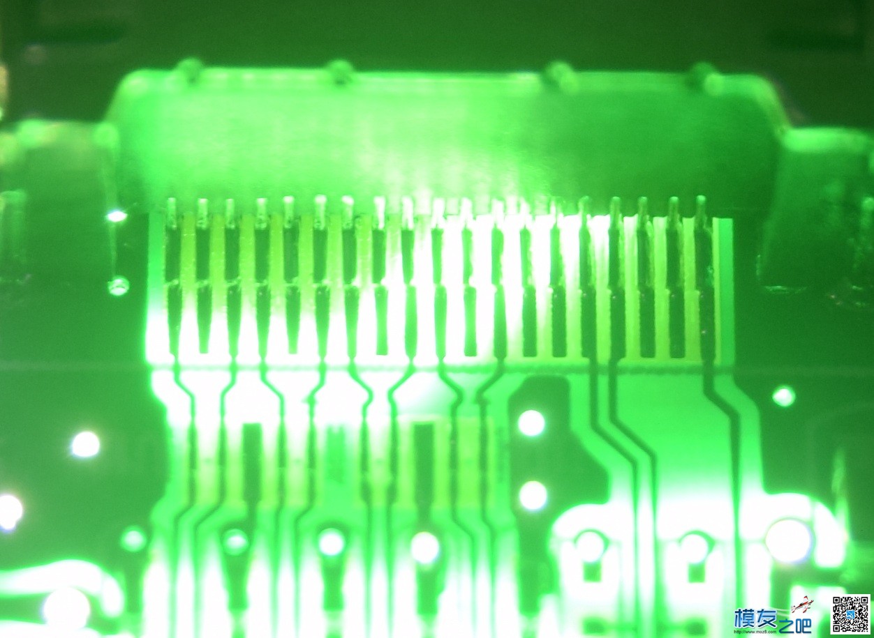

然后很凄惨的是,这HDMI线实在是太重了,弟发现:
这个渣渣图传并没有连接完HDMI接口的19根线,只连接了其中的11根。
新手第一次装机日记  作者:frankxp 6628
于是弟在考虑要不要直接自己做条杜邦线的11根作为图传连相机的线。
于是弟又开始纠结了。

面对着图传接口的照片,弟陷入了纠结。
这图传的HDMI接口比较大,而且只用了11根线,并没有完全用到19根。
新手第一次装机日记  作者:frankxp 8288
如果小弟使用成品HDMI线,线的重量就是46克。
自己做条HDMI线,重量可以忽略不记,但是工作量又比较大。
搞不好会废了手头的图传。
——因为这线太细,太密了。
左还是右,弟真心不知道该如何抉择。
新手第一次装机日记  作者:frankxp 5880
