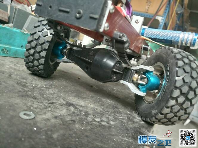

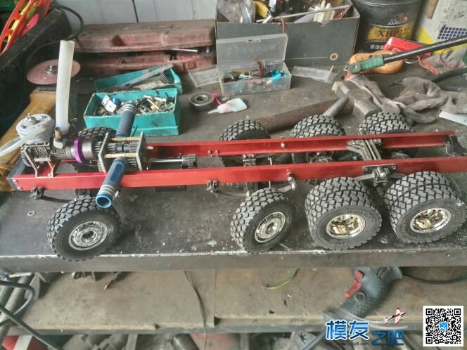

自打上一次MAN泥头制作成功后,心里一直想做一辆油动卡车的想法,前半年果断入手了中阳18级甲醇,这也是我第一次玩油车,当时连发动机离合器等其他配件一共花了我400大洋,,事后发现自己被坑了,当我们翰文兄知道我买了发动机机后,爽快的送了我一桶6年的陈酿甲醇,之后经过群友的细心知道,终于成功发动,本人也实在是没想到6年的甲醇还能成功启动,1/14MAN油动水冷重拖制作进行时!! DIY,发动机,油动 作者:旺仔灬 8571 ,然后发动机磨合以后一直搁置至今,最近看到5I板块举办的DIY活动,油动卡车的念头再次涌上心头,有活动,身为5i群的管理员,必然是果断参加,1/14MAN油动水冷重拖制作进行时!! DIY,发动机,油动 作者:旺仔灬 875 来先看看最近几天的制作成果,其余细节过程楼下跟上!!

那几个车桥价钱不菲吧

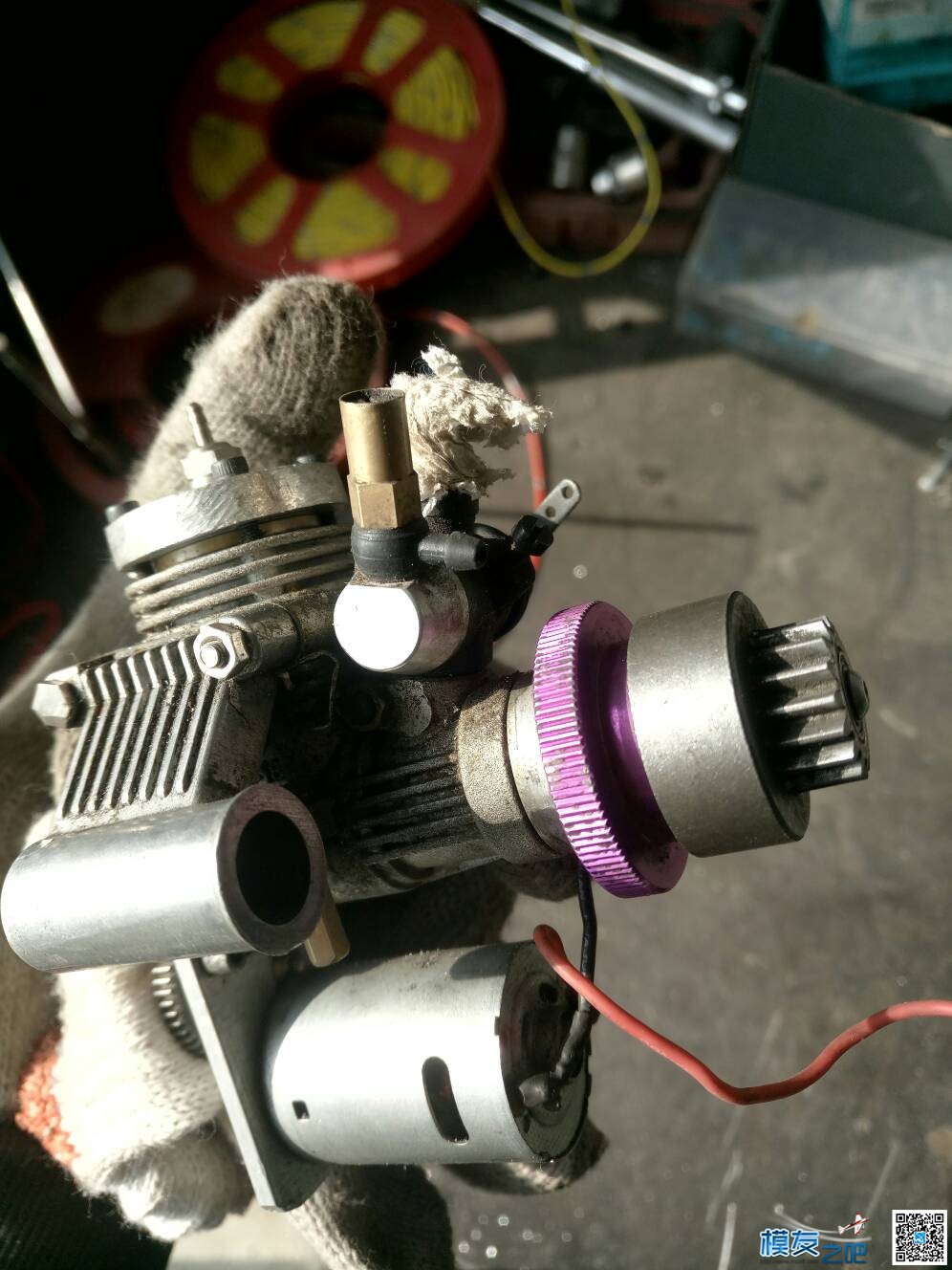

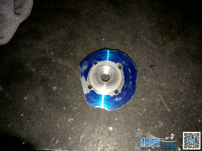

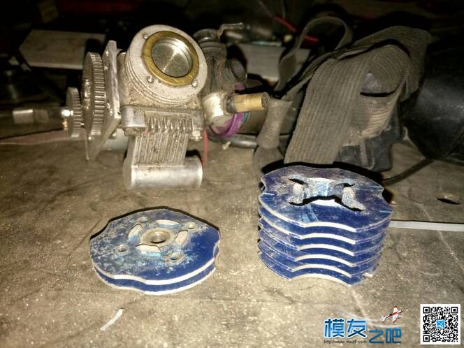

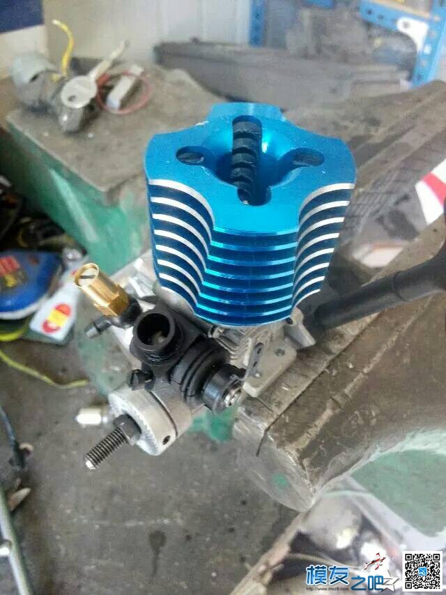

更新一次,既然是油动重拖,,那么发动机必不可少,第一次就先说一下这个改装发动机,翻出了落灰已久的18级中阳,前半年一时兴起买的,感觉被忽悠了,卡车用发动机。水冷必不可少。再淘宝转悠N次没找到合适的水冷头,于是,在一个月黑风高的夜晚,我拿起了钢锯,干掉了发动机的水冷头,

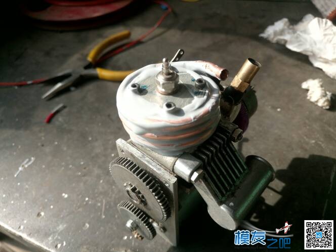

锯的时候注意一下,保留缸盖的2层散热片,然后打磨掉缸盖外部多余的部分,打磨之后的发动机,,装上缸盖体积很小,很完美,没有水冷头,那就自制,开动脑筋想办法,买了1米4乘3的铜管。,铜管的散热效果很棒,

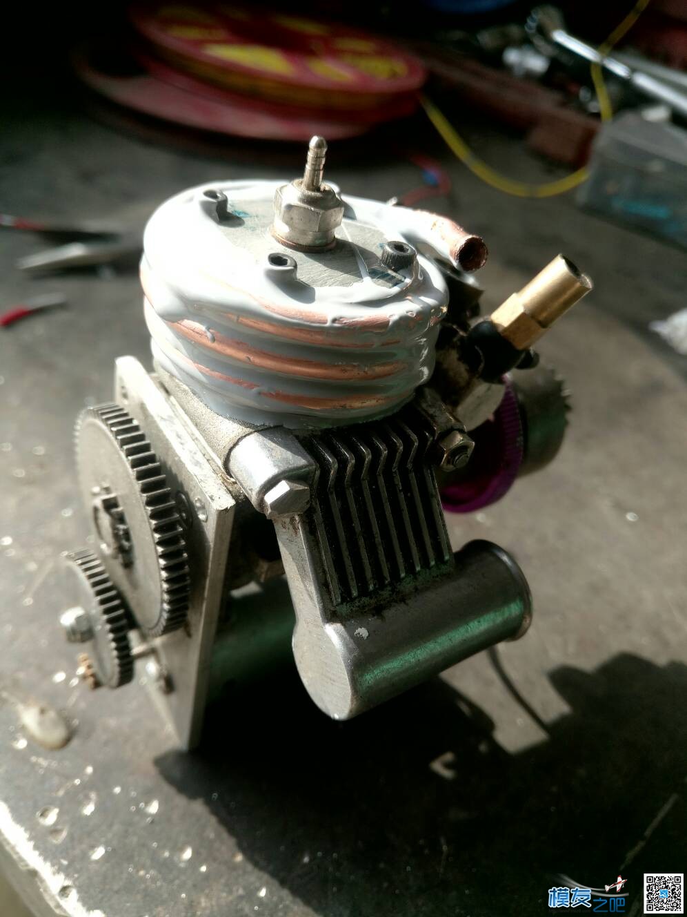

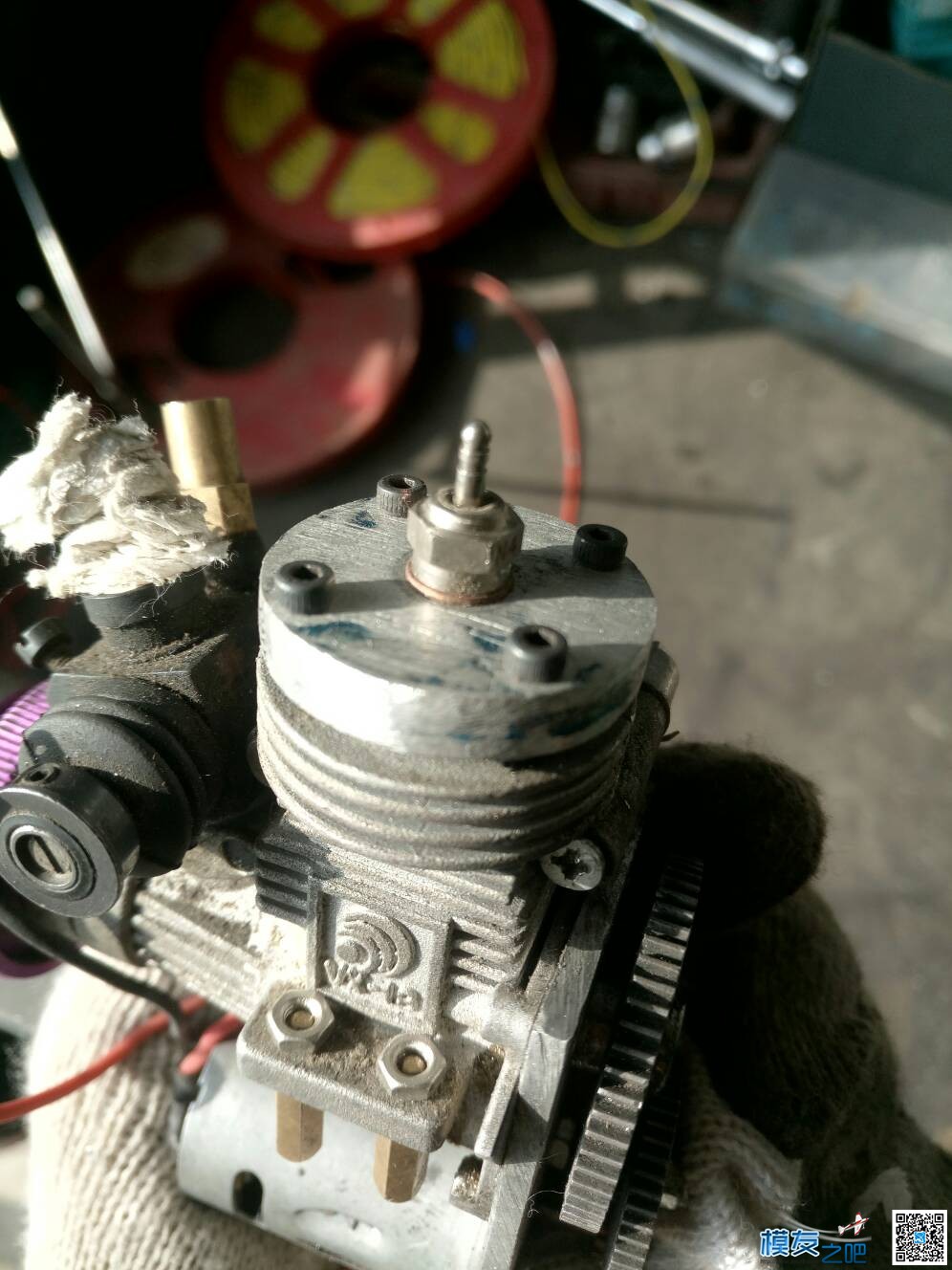

再缸体和缸盖上涂满导热胶,然后再绕上铜管,我当时绕了3圈半,绕好后在铜管的外部也只涂满胶,论散热效果的话。,普通的水冷头是拍马也赶不上的,

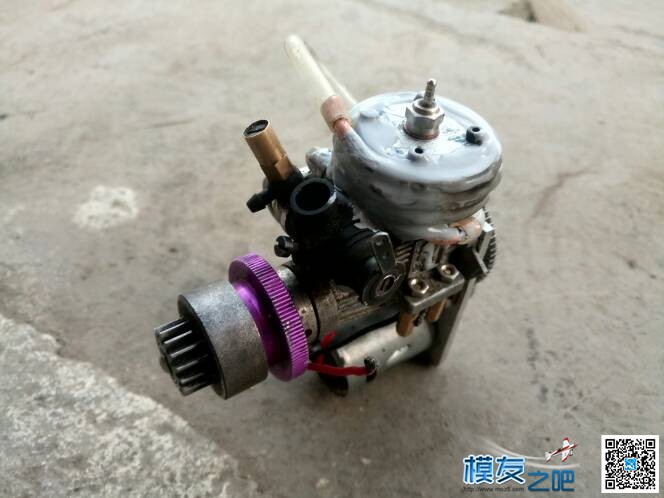

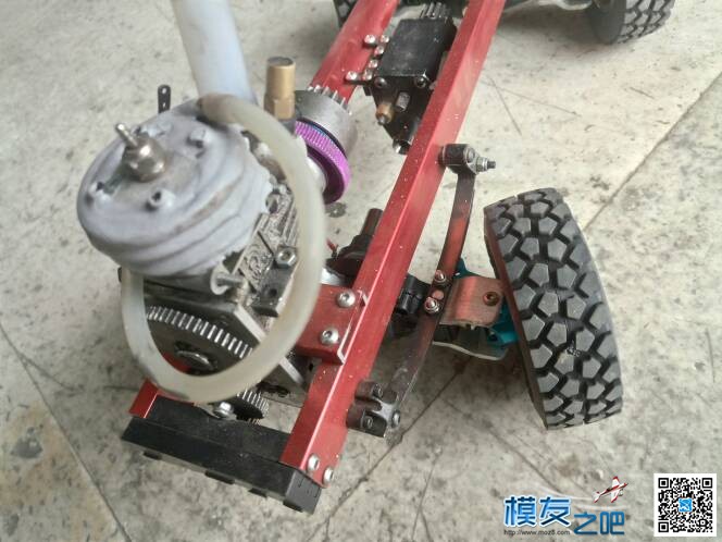

发动机没个电启也是不行的,拿出原来45块钱买的便宜电启动,发现装在车子上很不爽,于是。改,生命在于折腾,取出一块3毫米的铝板,按照原来的电启动,画线,打孔,切割,装齿轮,很快侧置的电机被我改成了下置,装在卡车上,既美观又省1/14MAN油动水冷重拖制作进行时!! DIY,发动机,油动 作者:旺仔灬 5852 地方

wcdsxm 发表于 2016-11-10 16:24
那几个车桥价钱不菲吧
就田宫桥,不算贵
