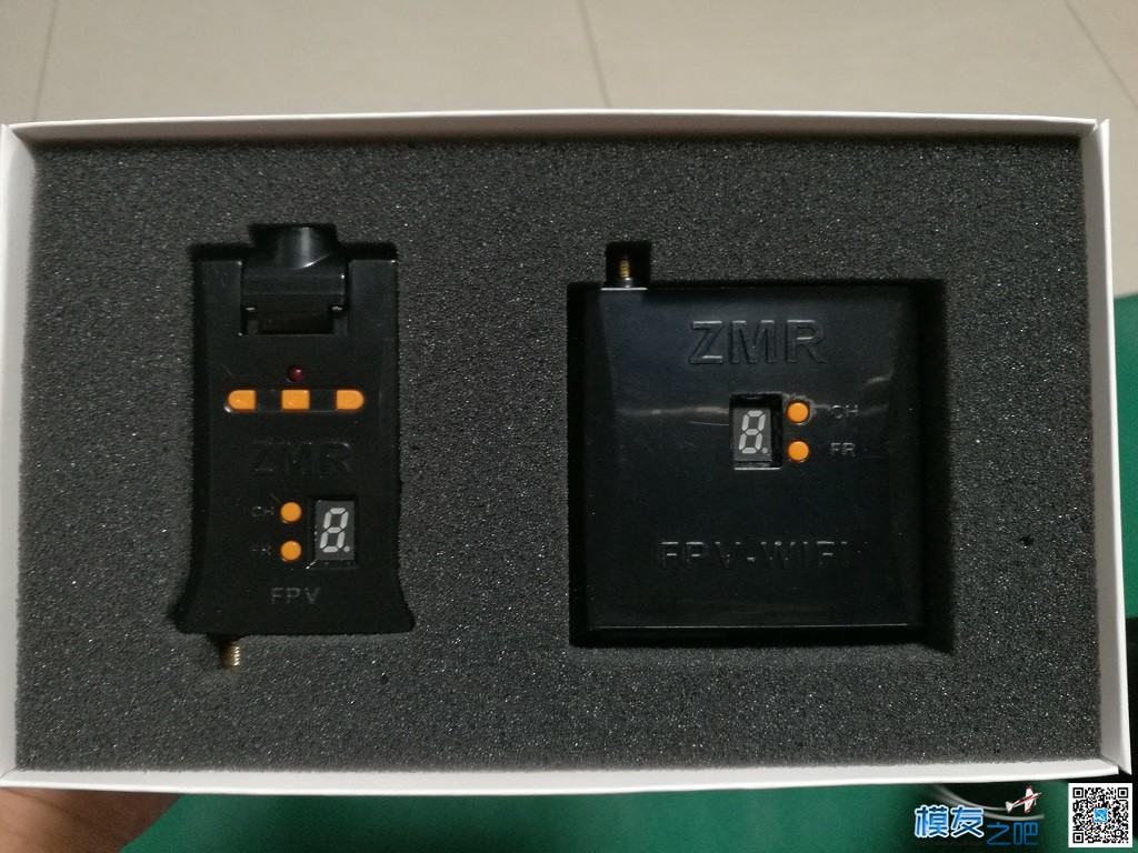

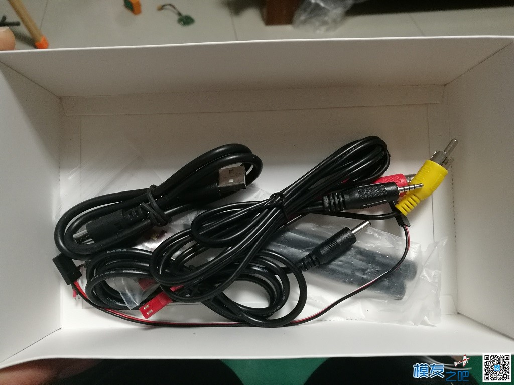

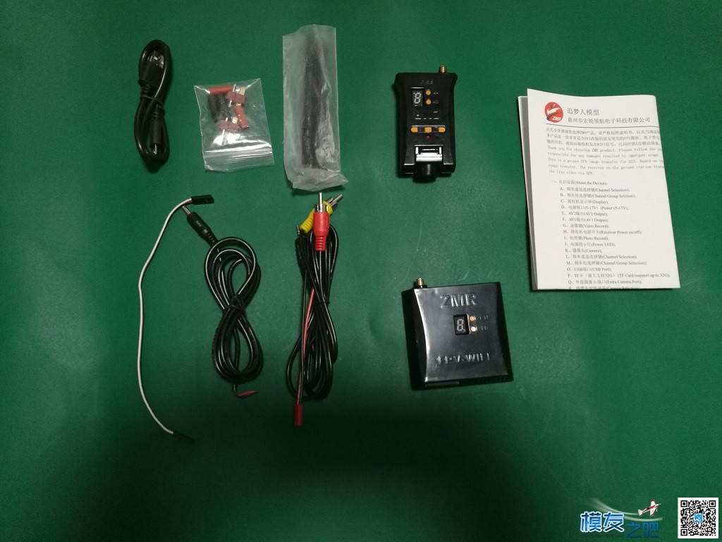

包装让人眼前一亮,感觉很不错,开封,上层是录像发射和接收,下层是各种线材和附件,都很齐全

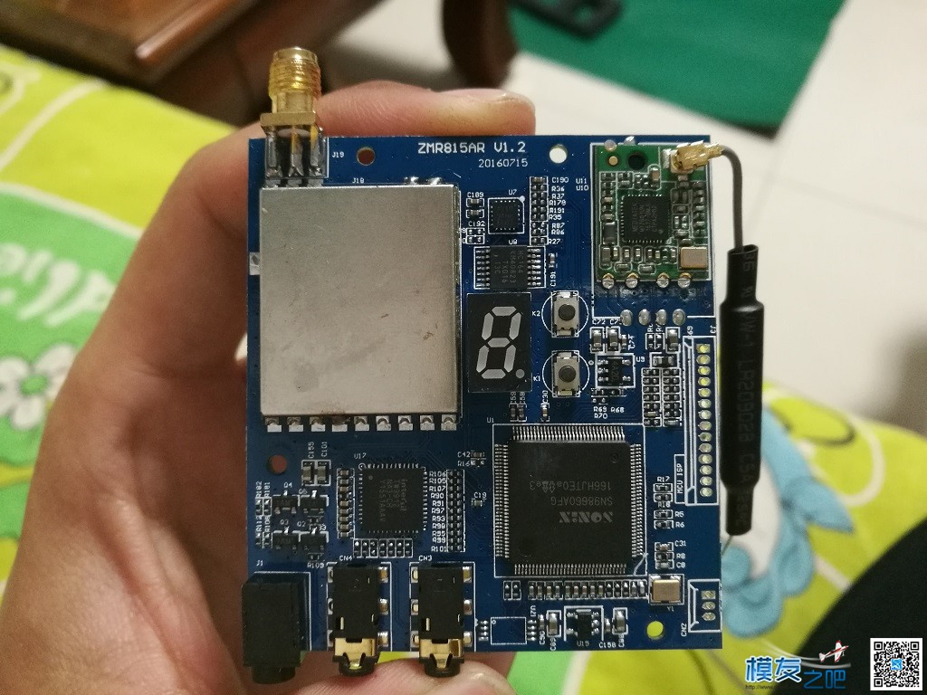

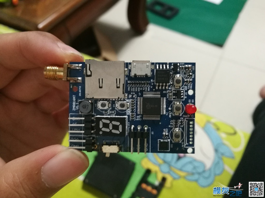

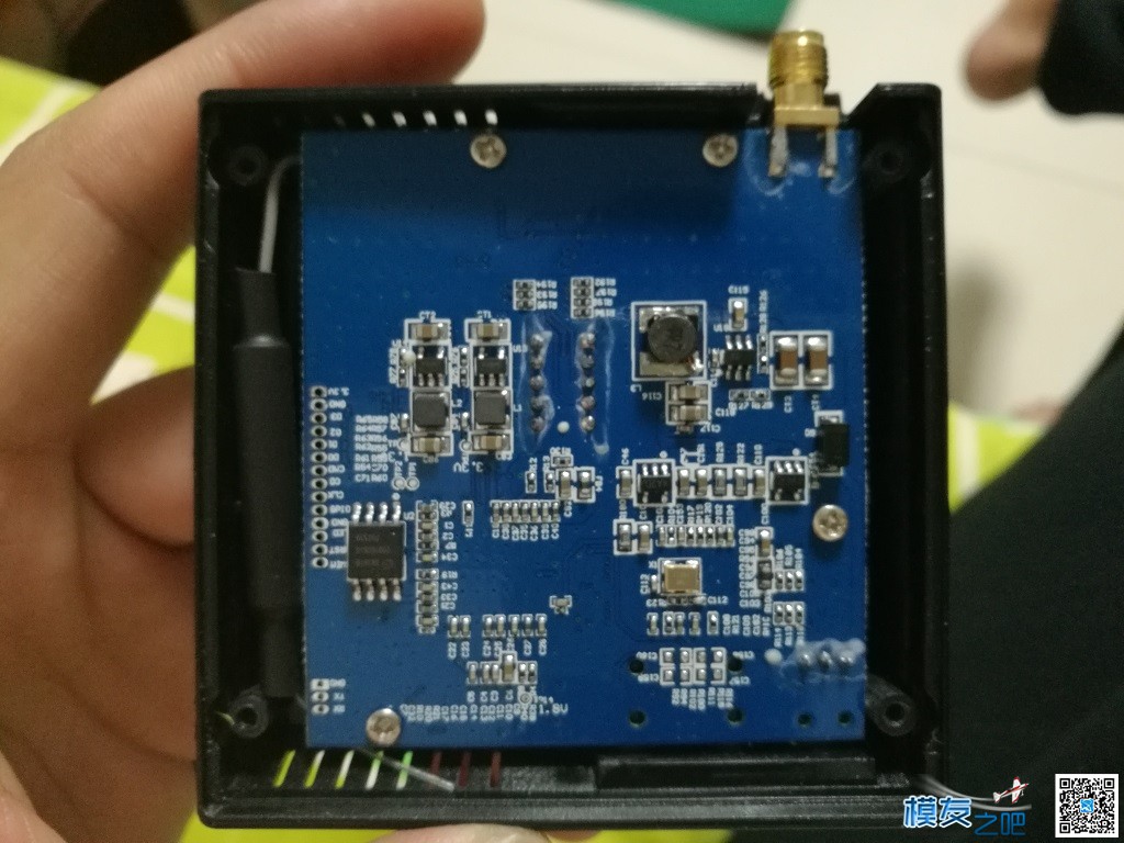

接受拆机,大家熟悉的5.8g接收模块,看了下用了SN98660支持1080p录像,本身是给行车记录仪用的,用在地面采集性能想必不会失望,右上角的是wifi模块配合手机app就可以录像和观看,同事支持5个手机连接,方便分享

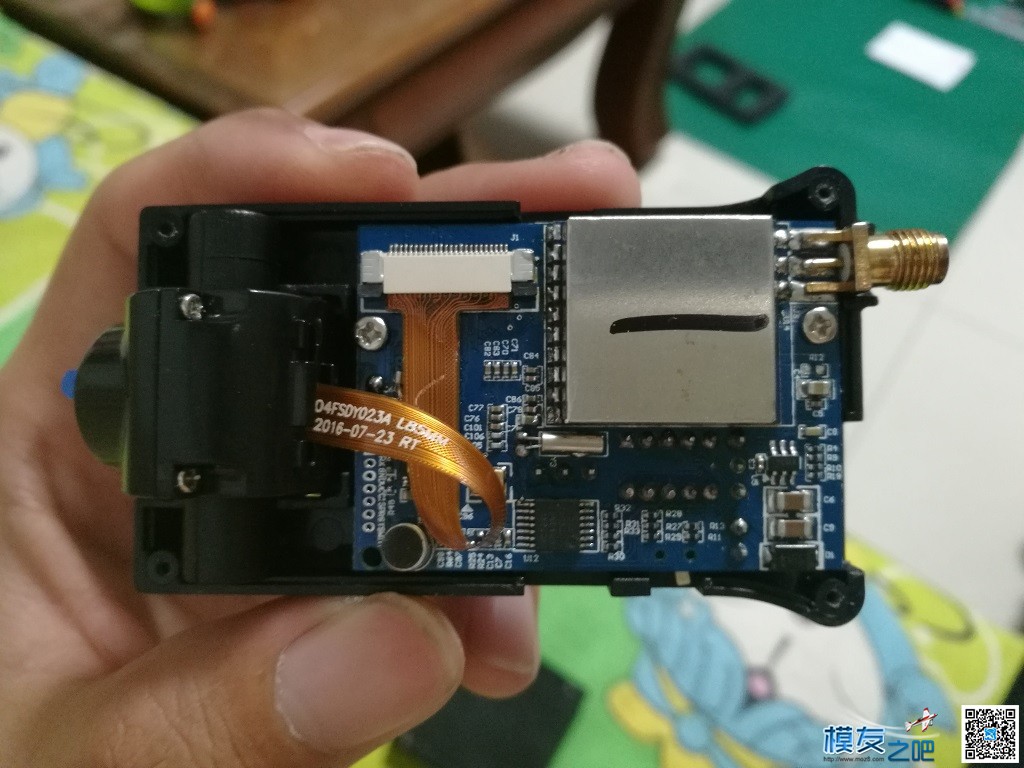

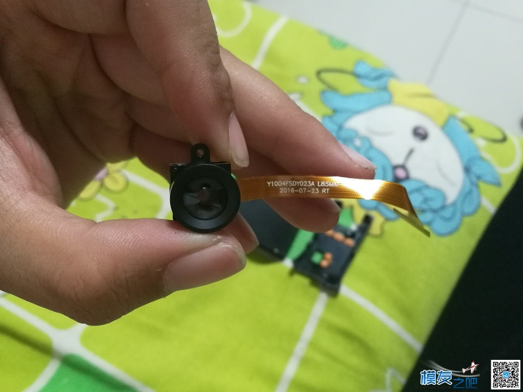

发射录像部分拆机,看了下录像方案,是tb上那些小型摄像机常用方案,分辨率大家就不要指望和山狗之类的比了

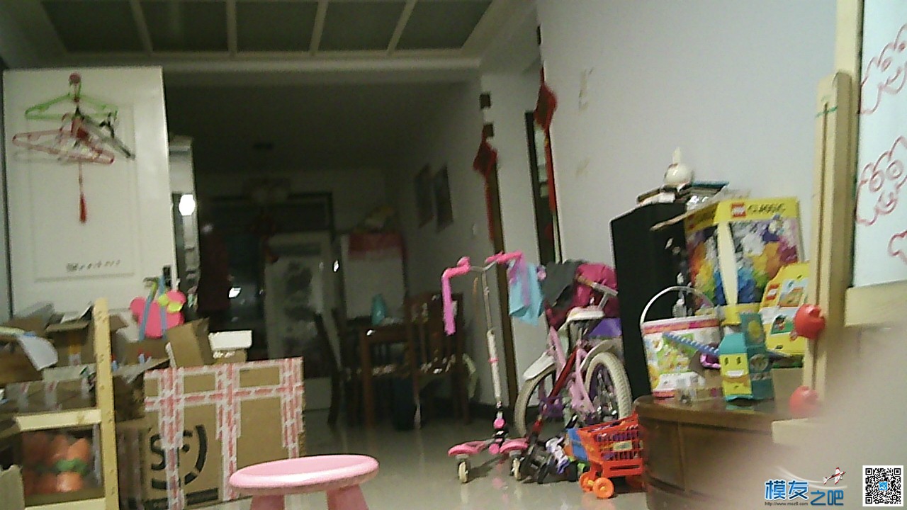

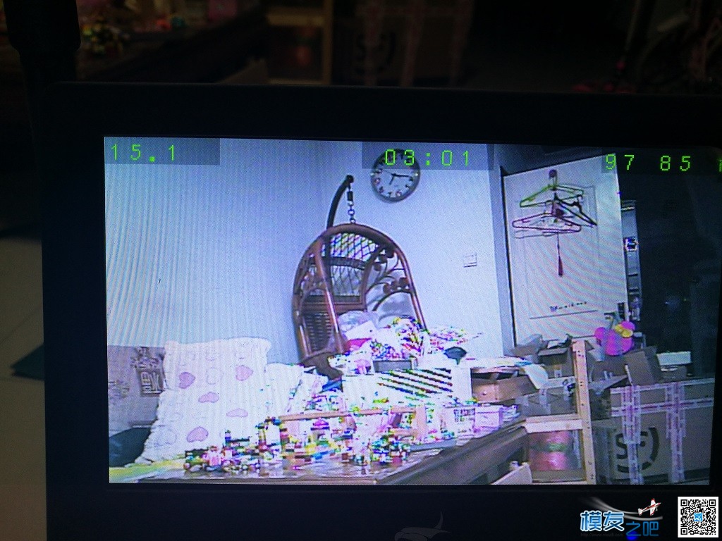

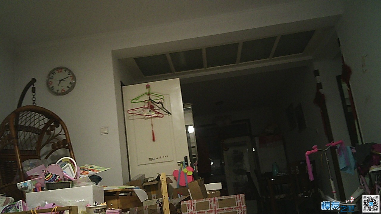

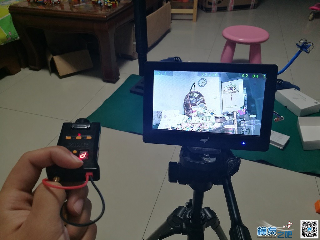

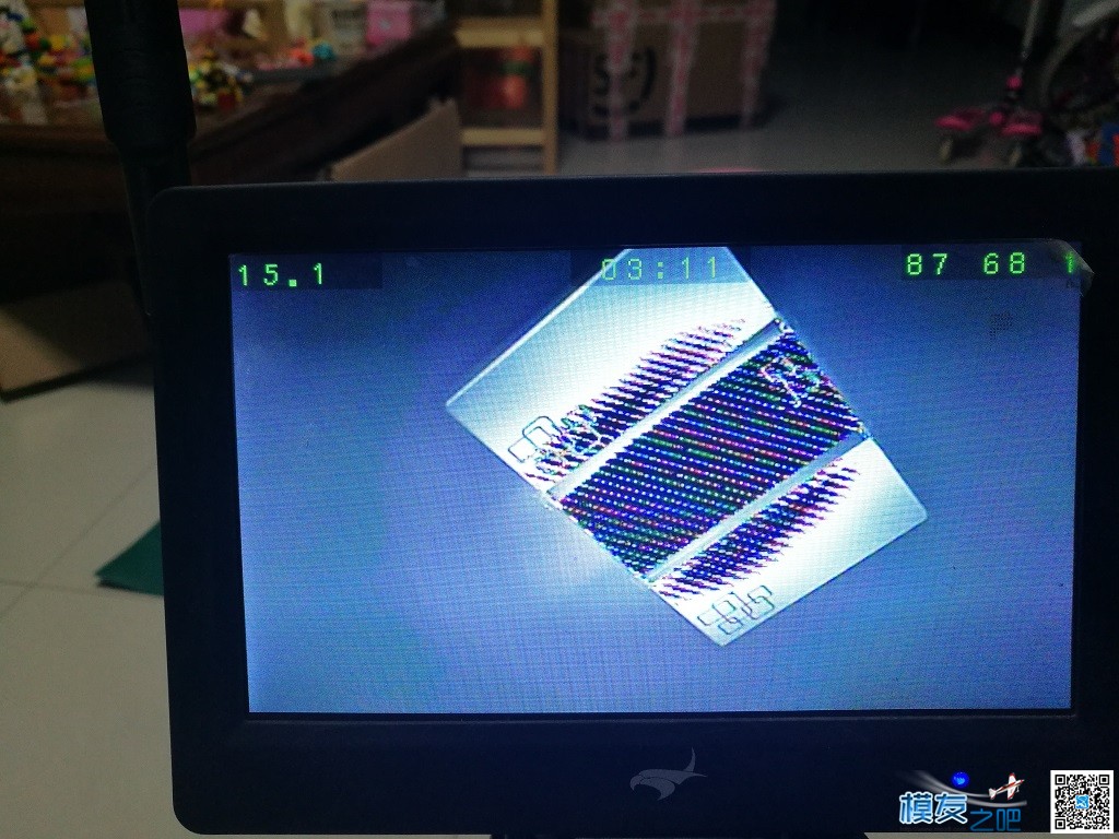

发射部分性能测试,正如上边所言,性能大家就别想了,而且延时也比较大,穿越机就别想了,比较适合固定翼来用,当然也提供外接设象头解决延时问题

这种转WIFI的东西,延时是肯定很高的,只适合飞飞固定翼了吧……
但是好处就是你可以用手机或平板来FPV……
