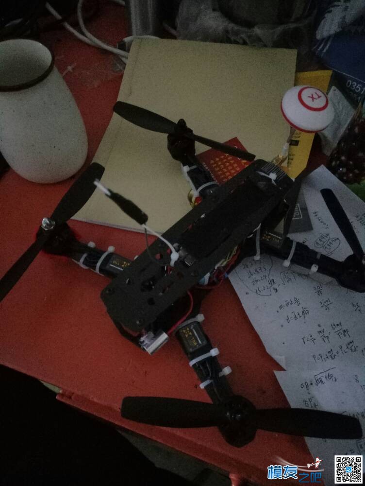

[求助帖] 为什么f3飞控会想两声,然后失控坠地
发表于 2016-11-5 17:03:27 | 显示全部楼层 |阅读模式
在地面上测试关了遥控,并不会响,不是失控保护,是什么原因呢
 楼主| 发表于 2016-11-5 17:22:11 | 显示全部楼层
用的天七加ppm接收机

发表于 2016-11-5 17:48:24 | 显示全部楼层
一般空中断电就是这样吧 我发生过 直接掉下来 掉下来又好了 发现是XT60插头松动···········
发表于 2016-11-5 18:26:56 | 显示全部楼层
电池用的是T插还是XT60插头?

 楼主| 发表于 2016-11-5 18:29:06 | 显示全部楼层
jon 发表于 2016-11-5 17:48 为什么f3飞控会想两声,然后失控坠地 飞控,f3飞控怎么用,f3飞控官网 作者:eaeaerrer 8057
一般空中断电就是这样吧 我发生过 直接掉下来 掉下来又好了 发现是XT60插头松动··········· ...
嗷嗷,可能是我分电板虚焊了?
发表于 2016-11-5 18:32:40 | 显示全部楼层
检查一下连接线吧,固定好,估计是哪里接触不良引起了。
发表于 2016-11-5 18:40:43 | 显示全部楼层
貌似是焊接问题

估计是虚焊吧,外观检查下。古云一命呜呼,这是两声惨叫啊

没钞疯 发表于 2016-11-6 02:07 为什么f3飞控会想两声,然后失控坠地 飞控,f3飞控怎么用,f3飞控官网 作者:eaeaerrer 2279
我的那块分电板布线太恶心了,买了快新的,在路上,新的烙铁头也在路上
