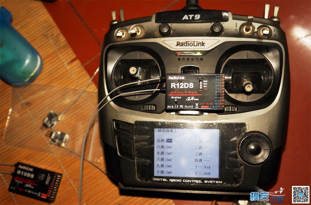

变身方法:
将乐迪AT9、AT10变为12通道遥控器的方法,课中有重点 遥控器,乐迪,固件 作者:泡泡 6760
AT9 12通道固件:
将乐迪AT9、AT10变为12通道遥控器的方法,课中有重点 遥控器,乐迪,固件 作者:泡泡 1626 AT9(AT9S)_RadioLink_DFU_V1_2_8(AT12S)_ff06.rar (143.97 KB, 下载次数: 226)
AT10 12通道固件:
将乐迪AT9、AT10变为12通道遥控器的方法,课中有重点 遥控器,乐迪,固件 作者:泡泡 3910 AT10(AT10II)_RadioLink_bin_758f_V_1_1_1(AT12S).rar (148.24 KB, 下载次数: 86)

发表于 2016-11-5 01:39:01 | 显示全部楼层
改了12通开关够不够用啊?
 楼主| 发表于 2016-11-5 01:58:12 | 显示全部楼层
theetboy 发表于 2016-11-5 01:39
改了12通开关够不够用啊?
遥控器上有8个开关,4个旋钮,4档摇杆,你说够不够用?

发表于 2016-11-5 10:16:44 | 显示全部楼层
at10好像是8个开关,3个旋钮,后面还有2个云台,够用了吧,不过12通,接线太多了,sbus能支持12通吗,简化下
 楼主| 发表于 2016-11-5 10:40:44 | 显示全部楼层
ziyee0560 发表于 2016-11-5 10:16
at10好像是8个开关,3个旋钮,后面还有2个云台,够用了吧,不过12通,接线太多了,sbus能支持12通吗,简化 ...
汗,上课开小差,课中演示的就是SBUS方式呀
