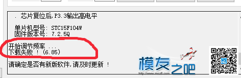

好不容易能下载了,却出现开始调节频率什么然后失败??
【我爱萝丽】STC单片机下载固件失败案例 解决 专贴 diy,固件,单片机,有问题 作者:我爱萝丽爱萝丽 3536
案例10:下载一些不需要晶振的单片机时可能出现调节频率的毛病,多半是接触不良导致
上电接触不良,会导致调节失败,下载过程中如果接触不良,也会中断下载。
