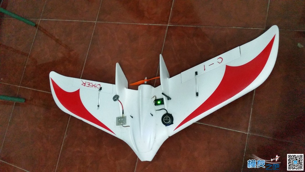

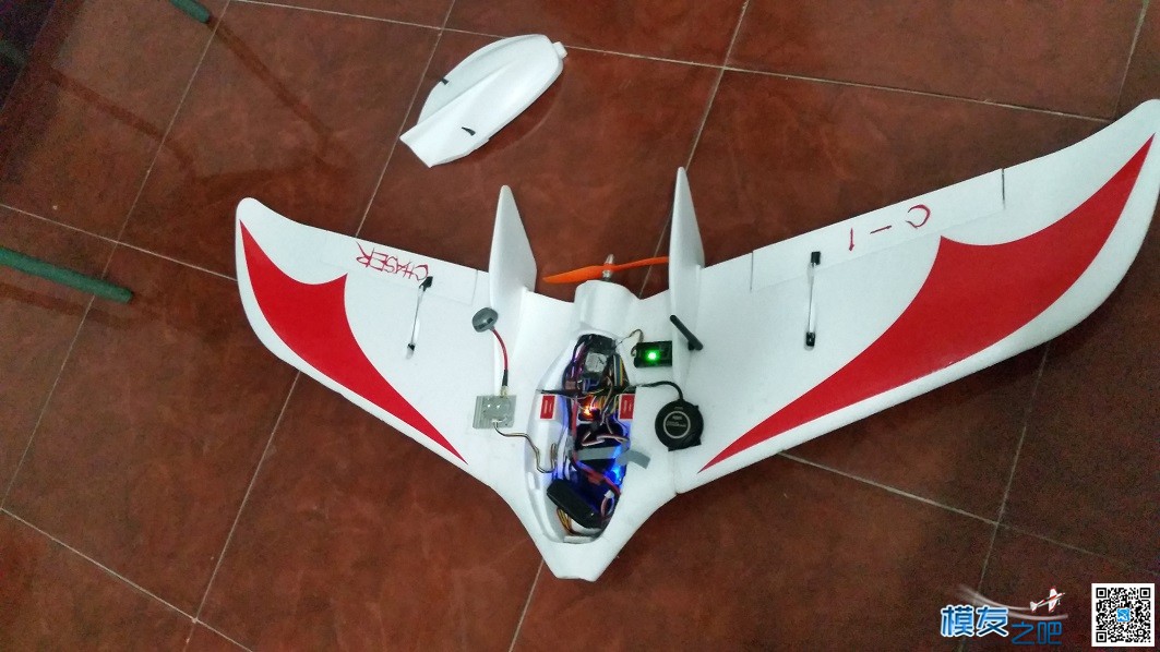

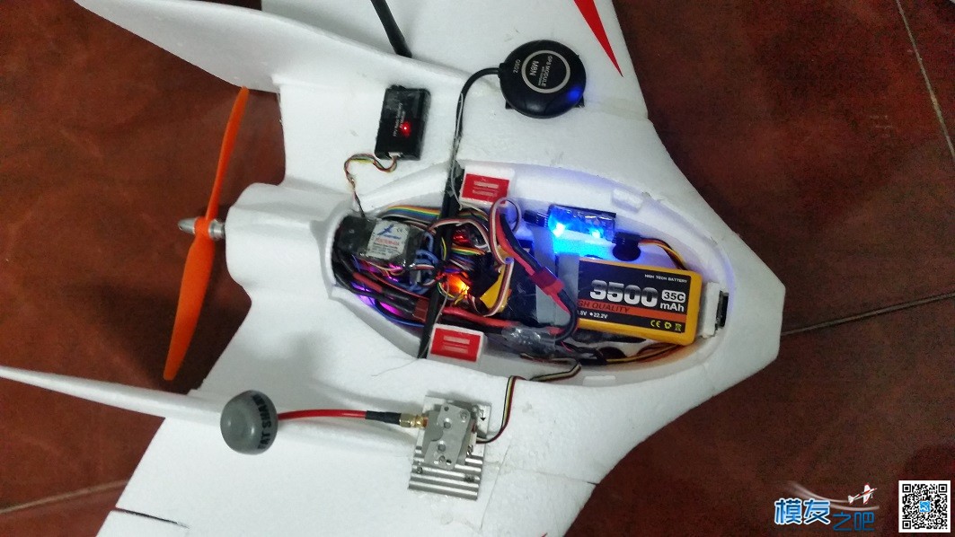

我新装的一架APM加C1飞翼,在自稳平飞时头太低,老是往下降高度,经常要拉杆,怎么调水平。
APM加C1飞翼自稳平飞时头太低怎么调水平? APM,飞翼,hirm飞翼,消失的飞翼,卡版飞翼 作者:小浦东 119
APM加C1飞翼自稳平飞时头太低怎么调水平? APM,飞翼,hirm飞翼,消失的飞翼,卡版飞翼 作者:小浦东 222
APM加C1飞翼自稳平飞时头太低怎么调水平? APM,飞翼,hirm飞翼,消失的飞翼,卡版飞翼 作者:小浦东 1156

发表于 2017-3-17 00:58:50 | 显示全部楼层
很明显头重了啊,我2200的电池重心调好都没顶到头,何况你这么大的电池
