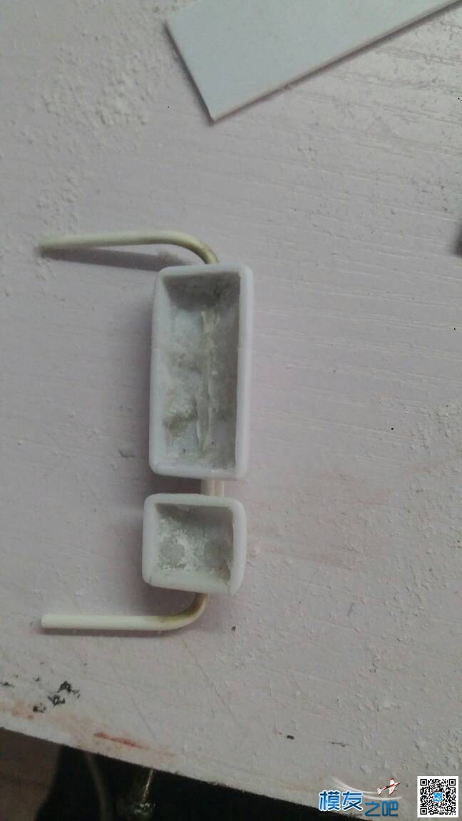

有木有很光亮  打磨的比  板材abs还光滑     打磨方式  如下
先用 补土之类的填缝剂  补好每一个  接缝         细心一点每个人都能做到   从600目砂纸依次  打磨  800  1500   2500  3500   5000   7000   这几种水砂纸  仔细打磨  即可

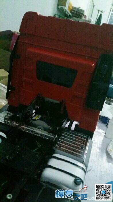

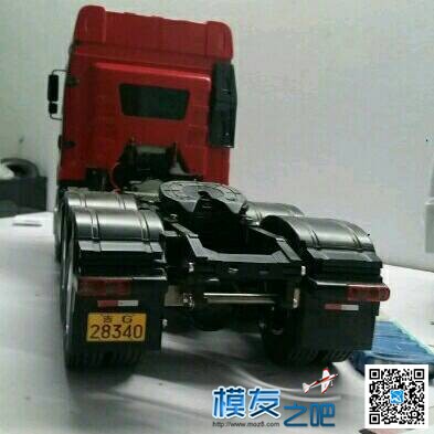

喷漆     为了效果好  使用自喷漆远喷  少喷  勤喷   多用了一罐漆而已       效果很满意  如果  喷漆环境较差的     突然落上灰尘  不要  心疼  按照原方式继续喷   等完全干透用高号水砂纸  细心打磨   不要打磨太厚   平整就好   如果  打磨漏  板材本色就需要  喷色漆    如果打磨的薄   完全可以用  最后一遍光油找回  而且  颜色不会有偏差

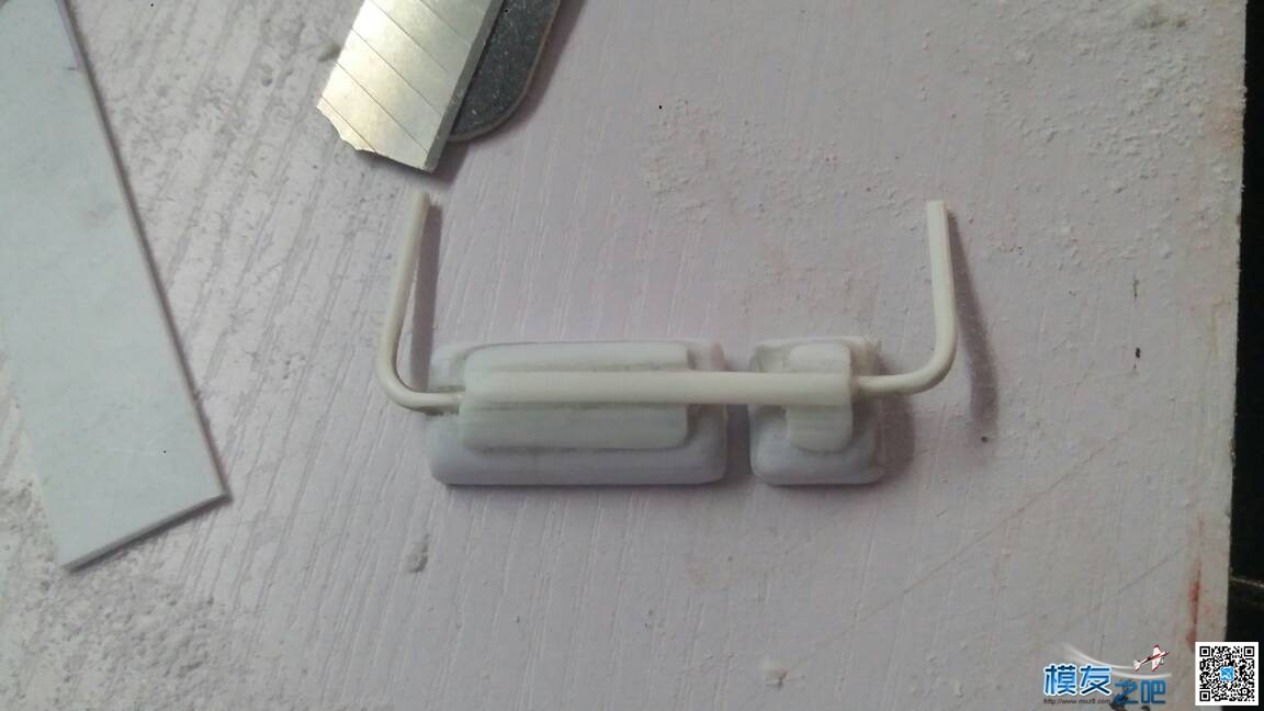

对了  后期的倒车镜还有   空滤进气     制作更新

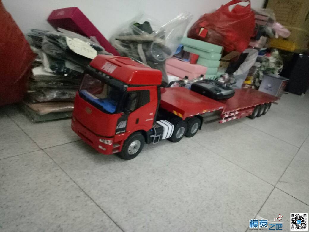

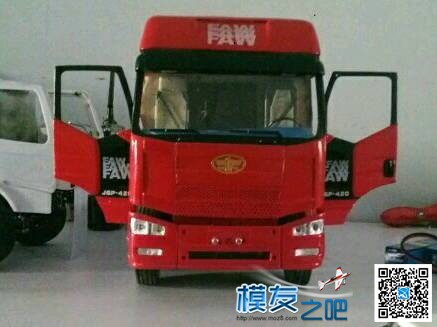

基本算是完工了    挂车  买的现成的   自己做了点合理改动  加装车灯还有  贴纸   全车喷漆
