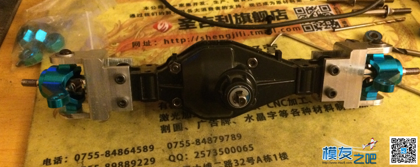

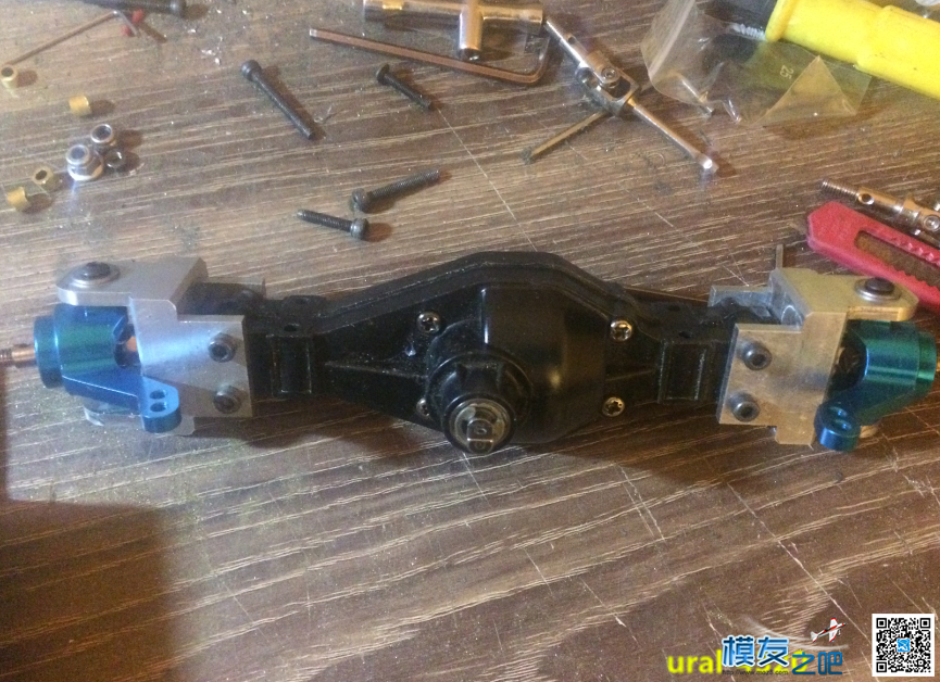

LTM1090  作者:ural-4320 7018 LTM1090  作者:ural-4320 3999 这几天忙,把吊车扔一边。现在有空搞一下,刚做了车桥,用田宫桥改10比例的桥。自己加工的加长c座,配上94111的配件,刚刚好,因为这是全地面吊车,有多种行走模式,所以我就做了4根转向动力桥,配和吊车,好看,又好玩。不多说,上图。

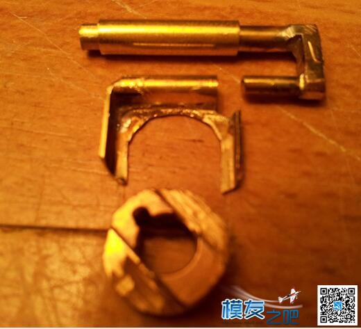

翻墙找到了,田宫桥改锁差的图片,有能力的朋友可以试试,田宫一如既往的耐操,帮田宫卖了广告,别骂我啊。哈哈 LTM1090  作者:ural-4320 1734

这是田宫
LTM1090  作者:ural-4320 1053
这是田宫
LTM1090  作者:ural-4320 7630
这是田宫
LTM1090  作者:ural-4320 7064
上面介绍了田宫的差速锁,现在介绍一下国内模型的差速锁结构的车桥,随便附上田宫的对比。有能力都可以改。 LTM1090  作者:ural-4320 2161

做好10比例的桥,4根动力转向桥配吊车非常好,可以实现3个行走方式,蟹型,单前2桥,前后2桥反方向。

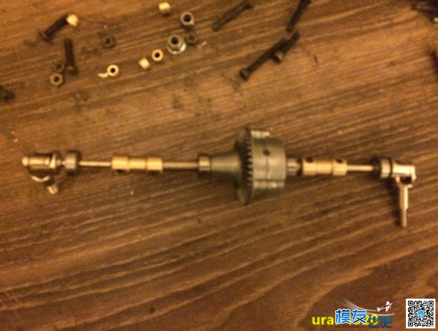

工作忙,无时间更新,贴都沉底了,没有人欣赏我的吊车啊,悲哀。继续发帖吧 LTM1090  作者:ural-4320 2287 现在是做车桥,用的是田宫桥改转向比加长。现在是打磨铜管,这是一个很好的打磨方法,方便并精确一些。
 楼主| 发表于 2016-11-21 11:40:33 | 显示全部楼层
LTM1090  作者:ural-4320 4675 LTM1090  作者:ural-4320 8241 打磨好的铜管刚好紧配放进内5,外11的轴承里面。因为94111的半轴轴径是3mm,只能用铜管加粗了

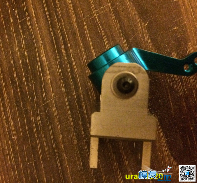

找朋友加工的c座,这是加长的座,配合94111的转向杯,六角结合器距离为192mm。刚好手上有多,有需要的朋友可找我买。哈哈打个广告。转向的上下端配了轴承,顺滑,无问题。 LTM1090  作者:ural-4320 6838

LTM1090  作者:ural-4320 2166 LTM1090  作者:ural-4320 8824 LTM1090  作者:ural-4320 3109 这是改好的桥,长度,强度都可以了。

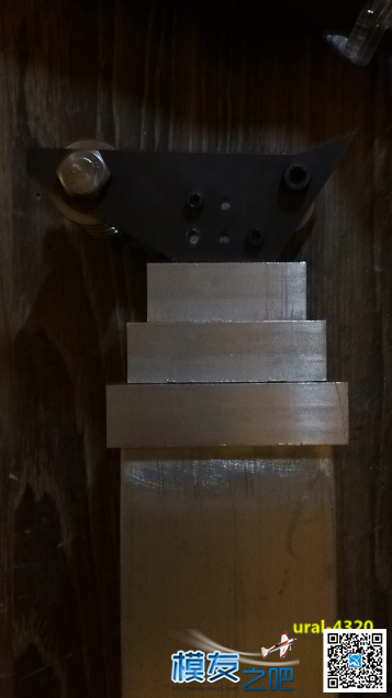

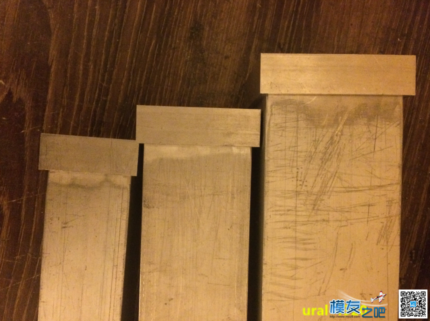

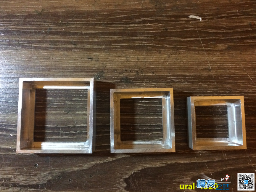

LTM1090  作者:ural-4320 2082 LTM1090  作者:ural-4320 7957 LTM1090  作者:ural-4320 7100 因为朋友帮忙做的吊臂加强筋回来,所以就没有搞车桥上的舵机架,马上开工搞吊臂。组装了一下,还好吧,达到自己要求,最不开心的,太紧了太紧了,加强筋紧配到吊臂臂头,只能硬拆出来,然后打磨了。
 楼主| 发表于 2016-11-21 11:52:19 | 显示全部楼层
使用的吊臂是60x60x2mm,50,40,30,规格,空隙有点大,加abs板做滑块,补好。成品铝管吊臂,样子差,勉强过的去吧。
