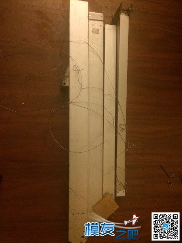

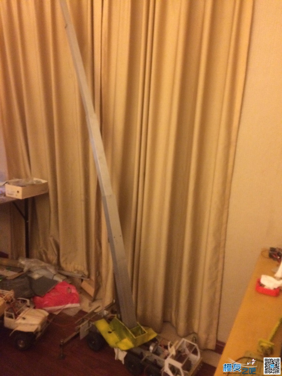

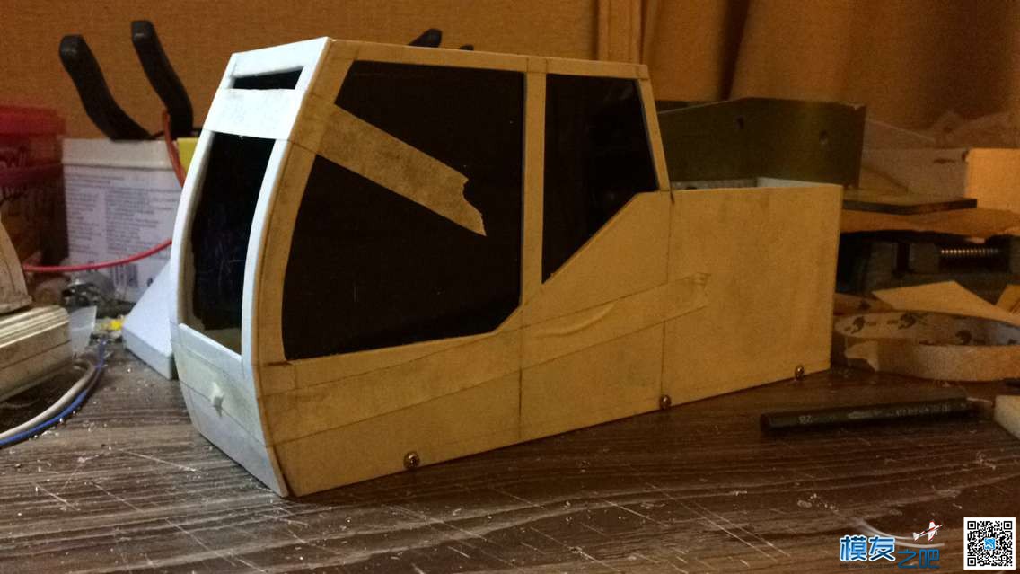

 楼主| 发表于 2016-10-30 23:13:37 来自手机 | 显示全部楼层
4节臂,凌乱的绳排,头晕。
LTM1090 1090什么意思,LTM8054,LTM4638,LTM4605,LTM8063 作者:ural-4320 3941
 楼主| 发表于 2016-10-30 23:31:59 来自手机 | 显示全部楼层
炸香机 发表于 2016-10-29 19:49
不错  请问吊杆是怎么实现伸缩的
单缸绳排原理
 楼主| 发表于 2016-10-30 23:42:21 来自手机 | 显示全部楼层
不错  请问吊杆是怎么实现伸缩的
单缸绳排原理
用丝杆代替油缸
好的  详情 回复 发表于 2016-10-31 12:56
发表于 2016-10-31 00:28:14 | 显示全部楼层
手艺不错。。。。。
发表于 2016-10-31 12:56:50 | 显示全部楼层
ural-4320 发表于 2016-10-30 23:42
单缸绳排原理
用丝杆代替油缸
好的
 楼主| 发表于 2016-10-31 13:48:52 | 显示全部楼层
LTM1090 1090什么意思,LTM8054,LTM4638,LTM4605,LTM8063 作者:ural-4320 411 QQ短视频20161031120409.rar (443.46 KB, 下载次数: 1)
测试变幅性能,变幅油缸是370电机搭配m8丝杆做的,没有想到变幅力量这么大,达到想要的要求。麻烦各位下载压缩包观看。

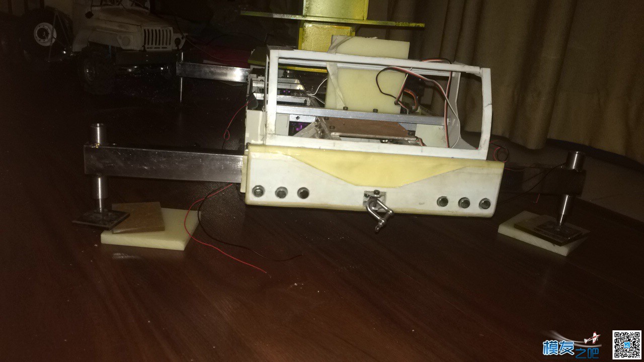

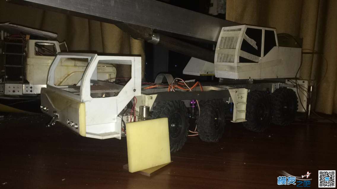

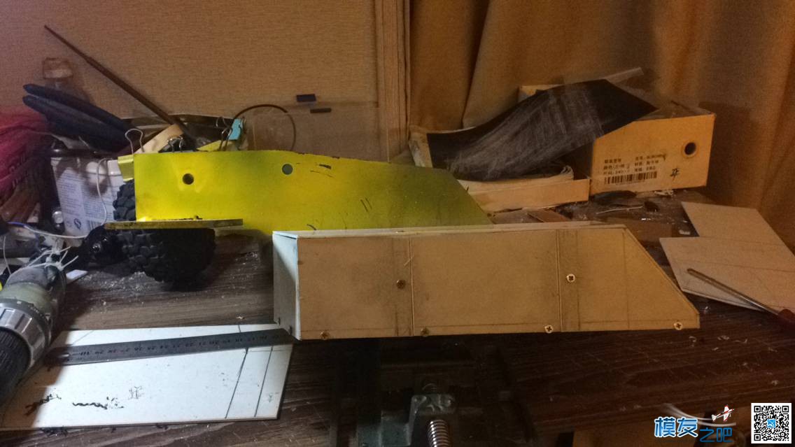

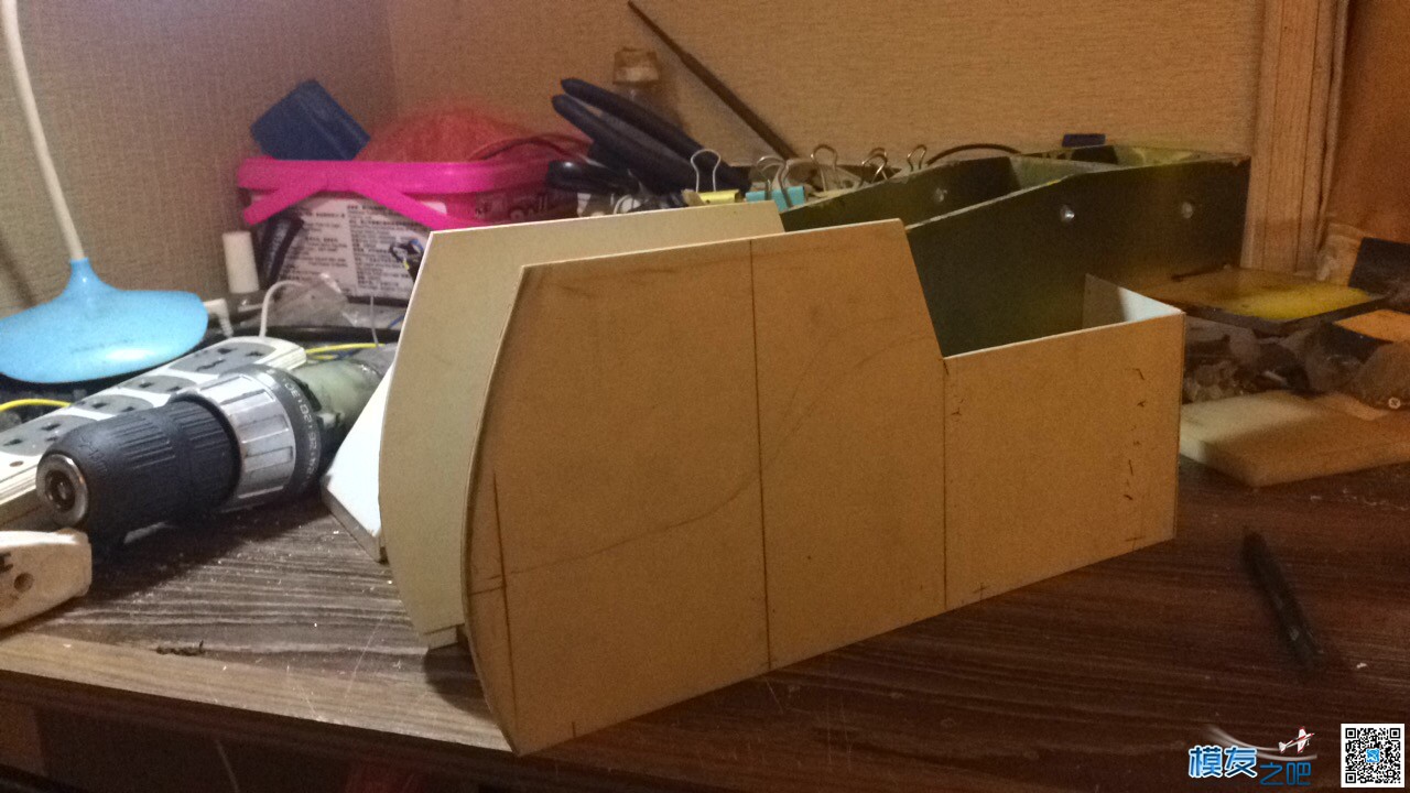

 楼主| 发表于 2016-11-11 17:18:56 | 显示全部楼层
LTM1090 1090什么意思,LTM8054,LTM4638,LTM4605,LTM8063 作者:ural-4320 5661 LTM1090 1090什么意思,LTM8054,LTM4638,LTM4605,LTM8063 作者:ural-4320 5935 这几天忙,把吊车扔一边。现在有空搞一下,刚做了车桥,用田宫桥改10比例的桥。自己加工的加长c座,配上94111的配件,刚刚好,因为这是全地面吊车,有多种行走模式,所以我就做了4根转向动力桥,配和吊车,好看,又好玩。不多说,上图。
