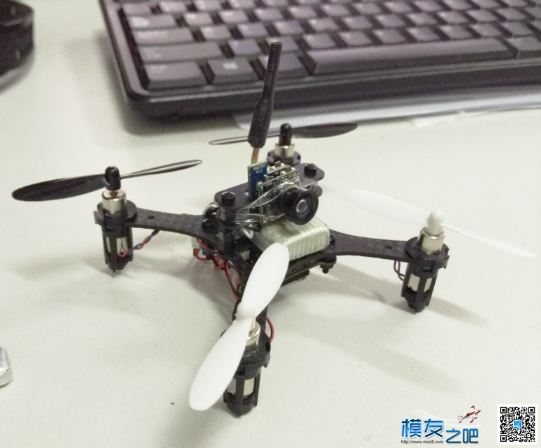

承蒙狼哥错爱,得到了评测Crazepony MICRO FPV穿越机 90MM的机会。Crazepony 是国内第一个做TINY WHOOP的团队,有多少人是看着这个视频

新机到手上靓照

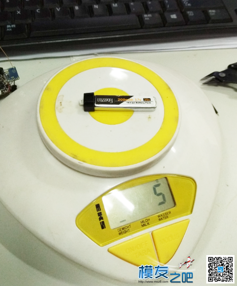

按惯例先称重
Crazepony MICRO FPV穿越机 90MM评测 穿越机,电池,天线,图传,飞控 作者:宿宿-墨墨他爹 9575 Crazepony MICRO FPV穿越机 90MM评测 穿越机,电池,天线,图传,飞控 作者:宿宿-墨墨他爹 898
作为一个720级别的tiny whoop类的竞赛机这个重量是有点重了。还好电池很轻,起飞重量没超过45以内,配720电机动力应该没问题。

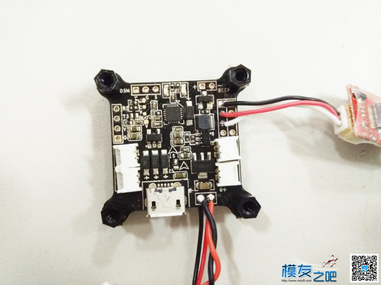

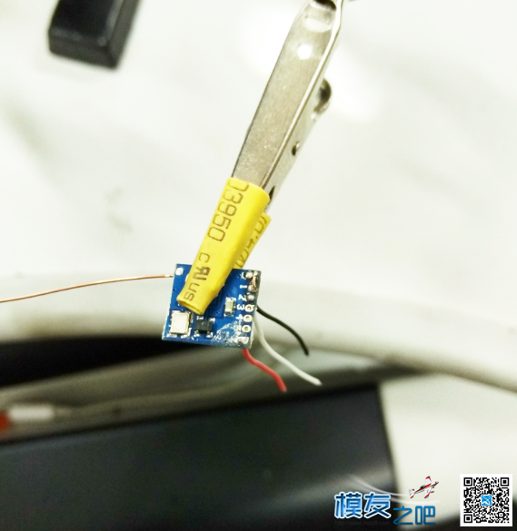

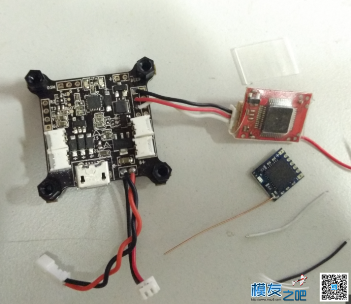

再看飞机配置!额!AC800接收机!哎~!好机但是我用DSM2。换接收机
Crazepony MICRO FPV穿越机 90MM评测 穿越机,电池,天线,图传,飞控 作者:宿宿-墨墨他爹 2889 Crazepony MICRO FPV穿越机 90MM评测 穿越机,电池,天线,图传,飞控 作者:宿宿-墨墨他爹 3125

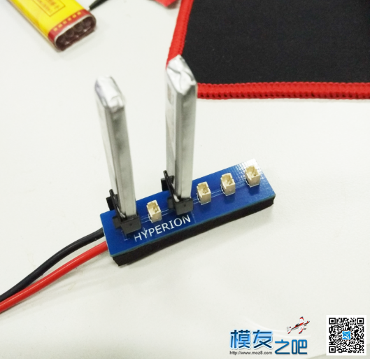

AC800比我这个质量好,看做工就能知道距离比我这个远很多天线又带绝缘。我这个天线只能扔外面。但是我这个轻啊!从接收机上就能减掉3g,给接收机焊线,顺便给电池充电。
Crazepony MICRO FPV穿越机 90MM评测 穿越机,电池,天线,图传,飞控 作者:宿宿-墨墨他爹 3467 Crazepony MICRO FPV穿越机 90MM评测 穿越机,电池,天线,图传,飞控 作者:宿宿-墨墨他爹 9719

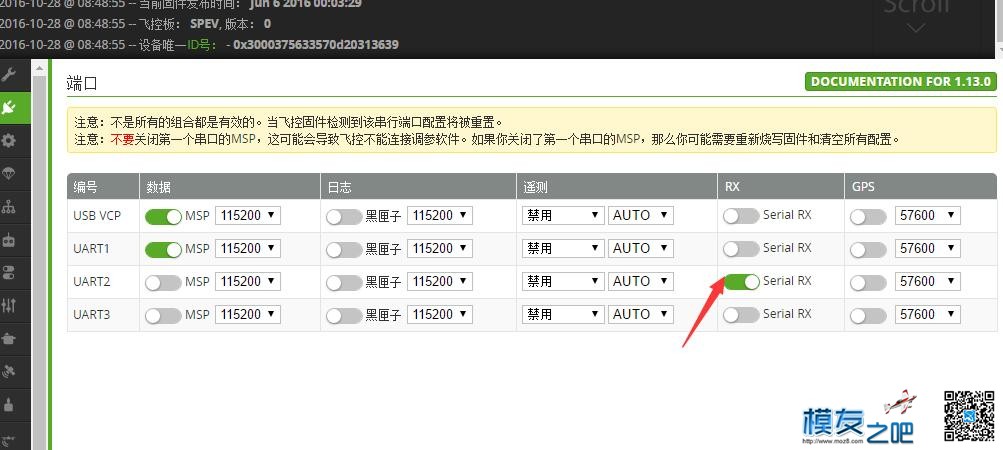

原来接收机采用的是SBUS,我现在改个PPM应该问题不大。dsm2还得选个SPEKTRUM 1024.

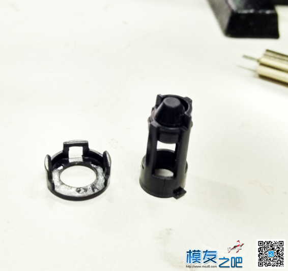

这个电机座的结构也是值得给个赞
Crazepony MICRO FPV穿越机 90MM评测 穿越机,电池,天线,图传,飞控 作者:宿宿-墨墨他爹 3104
重量轻,距离好,还有减震(哪有单卖的?我给我所有飞机都来一个)

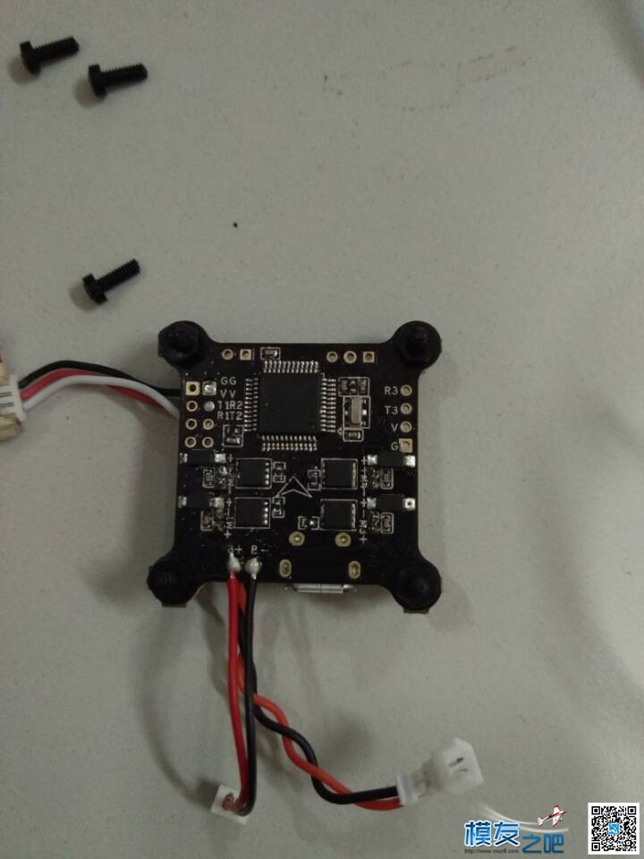

稳定性好!正X结构和较低的中心还有螺丝固定在正中心的飞控板都保障了飞机整体的操控性。

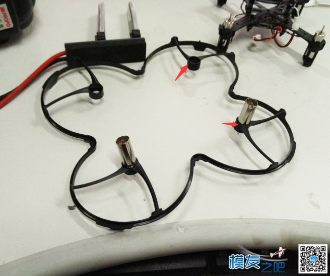

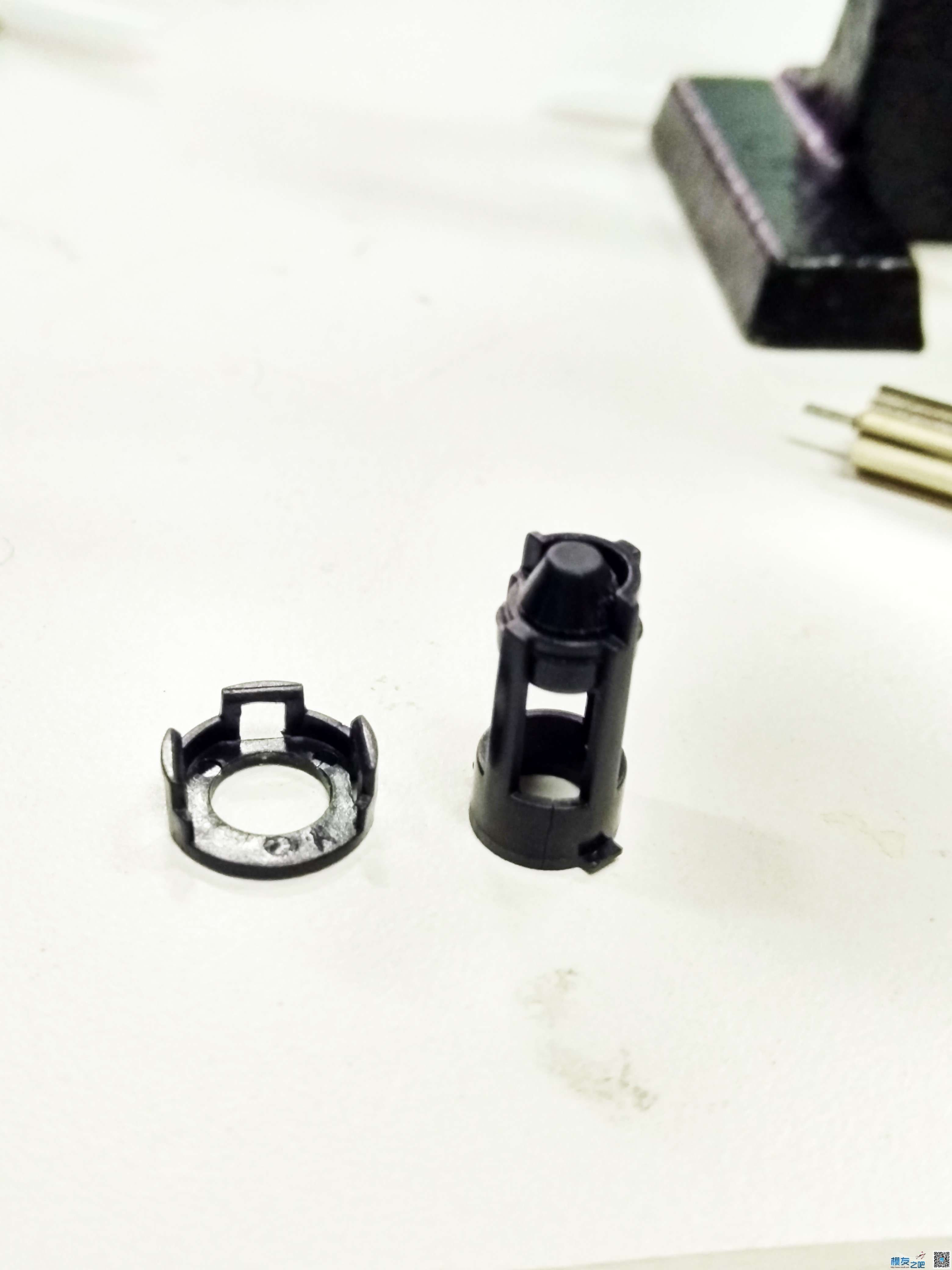

首先去掉桨保护圈,啊~!502把这几个电机都沾上了!有两个说啥也吧不下来!
Crazepony MICRO FPV穿越机 90MM评测 穿越机,电池,天线,图传,飞控 作者:宿宿-墨墨他爹 2099
你要出正式版把这些地方粘死我就跟你拼了!
Crazepony MICRO FPV穿越机 90MM评测 穿越机,电池,天线,图传,飞控 作者:宿宿-墨墨他爹 9885
减掉保护圈后重量降到了29g我开始激动了!我做的动力好的飞机最轻的720也就29g。这是要超越极限啊!

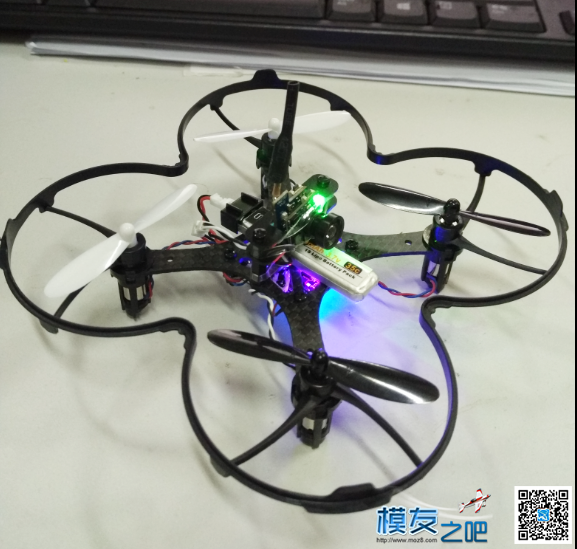

有老的我还有小司机一个,哈哈
Crazepony MICRO FPV穿越机 90MM评测 穿越机,电池,天线,图传,飞控 作者:大雨 9500
Crazepony MICRO FPV穿越机 90MM评测 穿越机,电池,天线,图传,飞控 作者:大雨 679
Crazepony MICRO FPV穿越机 90MM评测 穿越机,电池,天线,图传,飞控 作者:大雨 8825
Crazepony MICRO FPV穿越机 90MM评测 穿越机,电池,天线,图传,飞控 作者:大雨 5758
 楼主| 发表于 2016-11-8 15:33:19 | 显示全部楼层
大雨 发表于 2016-11-8 15:27 Crazepony MICRO FPV穿越机 90MM评测 穿越机,电池,天线,图传,飞控 作者:宿宿-墨墨他爹 6905
有老的我还有小司机一个,哈哈
猪笼架子焊的不错!哪天帮我家小司机焊一个?
Crazepony MICRO FPV穿越机 90MM评测 穿越机,电池,天线,图传,飞控 作者:宿宿-墨墨他爹 6142
Crazepony MICRO FPV穿越机 90MM评测 穿越机,电池,天线,图传,飞控 作者:宿宿-墨墨他爹 6542
Crazepony MICRO FPV穿越机 90MM评测 穿越机,电池,天线,图传,飞控 作者:宿宿-墨墨他爹 2290
Crazepony MICRO FPV穿越机 90MM评测 穿越机,电池,天线,图传,飞控 作者:宿宿-墨墨他爹 9880
