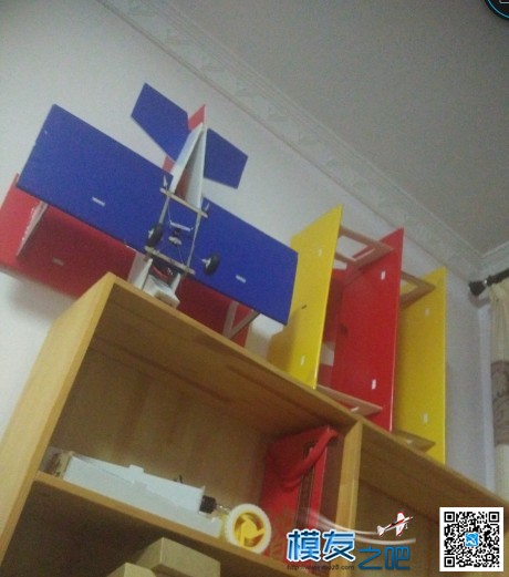

银燕2212  980KV 1060桨  22003S电池  飞不起来, 求老鸟指点。
助,FT搅局者飞不起来,求电机型号 电机型号 作者:雷振天的爸爸 1574
助,FT搅局者飞不起来,求电机型号 电机型号 作者:雷振天的爸爸 3823

多大翼展?这个动力得上1米左右翼展
发表于 2016-10-27 20:44:49 | 显示全部楼层
2208KV1450  20A-30A电调 7045桨  3S1300MAH 动力足够 反扭还不大
发表于 2016-10-27 20:48:31 | 显示全部楼层
装桨的照片发来看看
发表于 2016-10-27 22:10:30 | 显示全部楼层
桨大了,搭配9寸9046可能合适;另外副翼尺寸和图纸一样么?
发表于 2016-10-28 07:56:29 | 显示全部楼层
2216电机试试
 楼主| 发表于 2016-10-28 16:41:36 | 显示全部楼层
全是按图纸裁剪制作,  野马, 喷火 都能飞,   就这个搅局者没飞起来,
