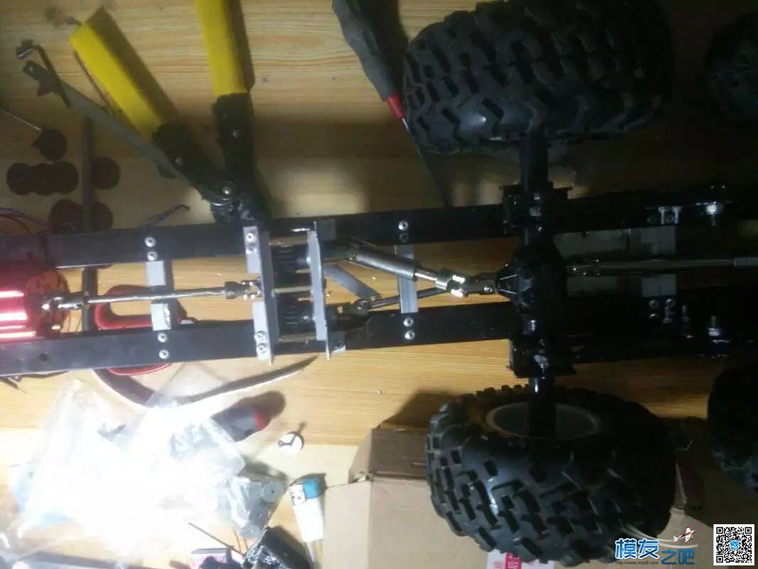

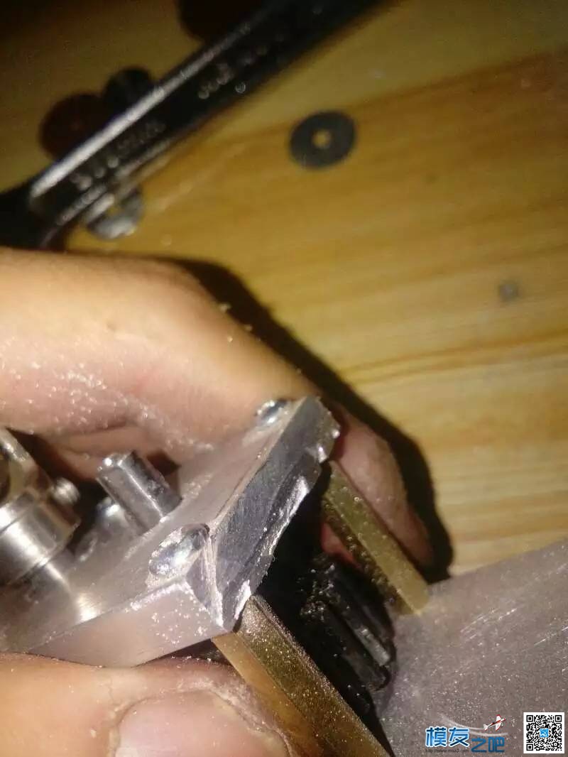

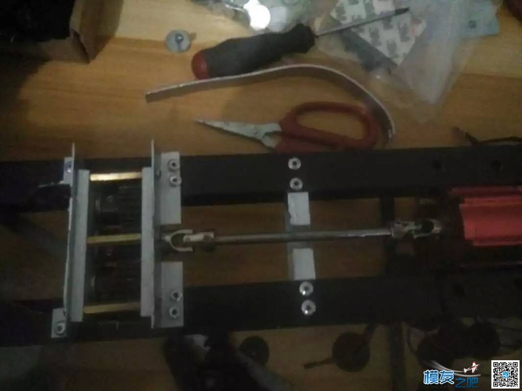

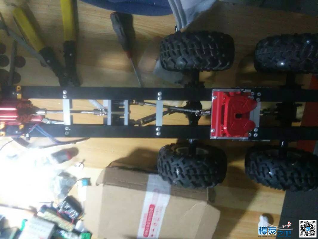

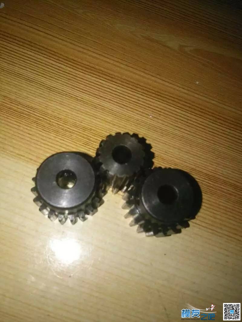

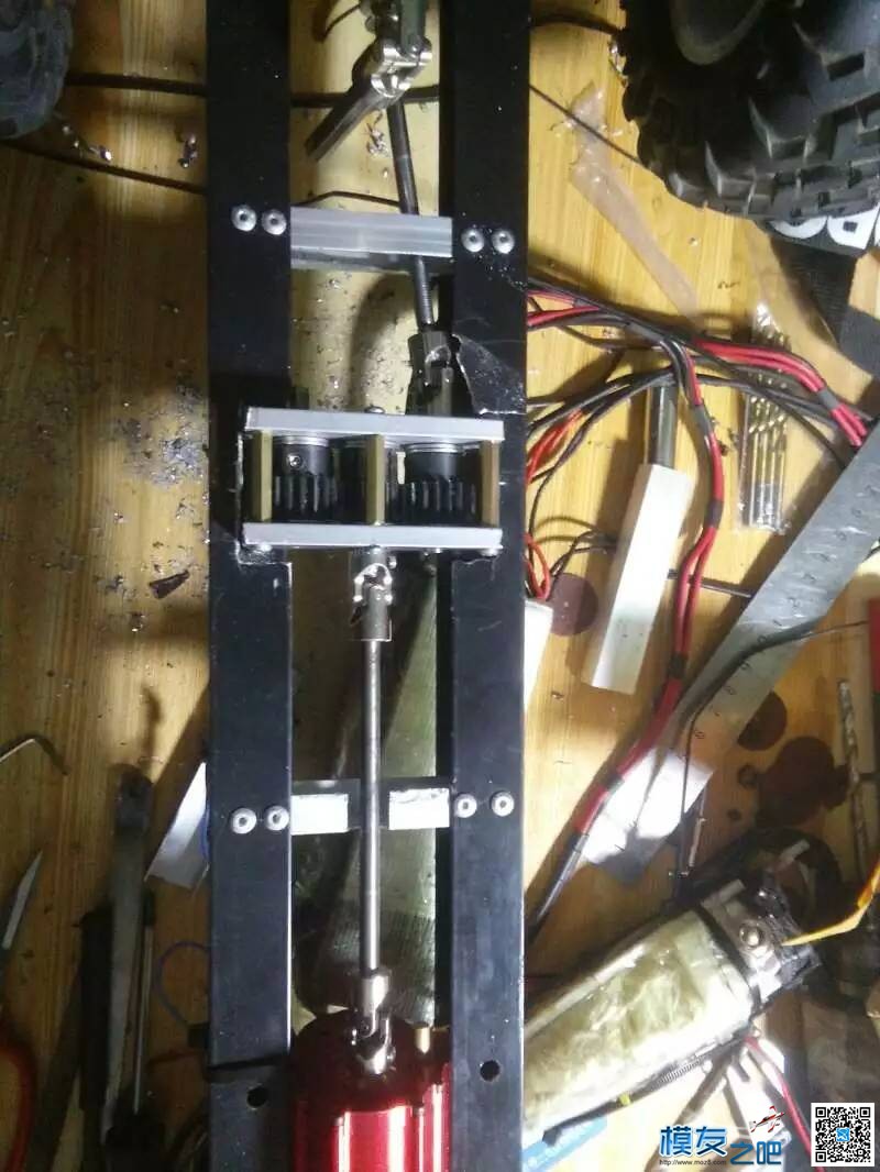

等了一个星期的齿轮,昨天下午终于到的,加工到现在(今天上午上课)终于达到了我理想的效果,用了两个20齿一模的齿轮和一个15齿一模的齿轮,六个铜柱,两片铝合金片,买了轴承但是用不上因为我的电钻没法打11毫米的孔,但是效果杠杠的。转起来后就一个弱点噪音大,不过声音有点像发动机的声。

啥意思,。。。为什么不能联动呢?
 楼主| 发表于 2016-10-27 16:42:14 | 显示全部楼层
枫飞秋语 发表于 2016-10-27 16:33 分动箱终于撸好了 发动机,分动箱,铝合金,一个,毫米 作者:专业作死 4954
啥意思,。。。为什么不能联动呢?
车做的比例是1/9.5的,我没有车床所以只能买两个后桥然后搞个分动了,就算我有车床我也不用贯穿因为对中桥的齿轮损伤太大了
发表于 2016-10-27 16:46:56 | 显示全部楼层
疯疯癫癫的人 发表于 2016-10-27 16:42
车做的比例是1/9.5的,我没有车床所以只能买两个后桥然后搞个分动了,就算我有车床我也不用贯穿因为对中 ...
明白了。。。这样也不错。。。我都没这样想过。。。。你太牛啦~!

发表于 2016-10-27 21:21:06 | 显示全部楼层
噪音大
 楼主| 发表于 2016-10-27 22:13:27 | 显示全部楼层
我是大白 发表于 2016-10-27 21:21 分动箱终于撸好了 发动机,分动箱,铝合金,一个,毫米 作者:专业作死 1955
噪音大
对滴不过没有办法
