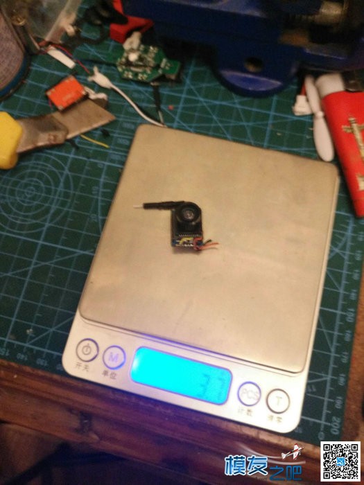

图传的制作,如果手上钱不多可以选择自己制作一个图传价格在100元内,当然想简单成品最好。
先发我的图传
天天FPV系列之CUB  作者:天天见源 1587
大体上就需要这3个部件.发射机,摄像头,然后就是滤波模块。
生产厂家不同模块的链接方法就不一样这里就不叙说了。
本模块有8个频段,需要自己焊接拨码开关,我在这里偷懒了没上加,
这样图传只能用1个频段,如果我吧那个铁的屏蔽壳去了的话重量会在
3克以内
天天FPV系列之CUB  作者:天天见源 1827
图上就是本模块组装后的重量。

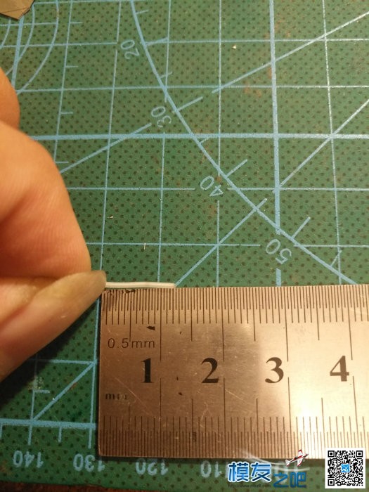

在这里我教大家如何自己制作专用天线
天天FPV系列之CUB  作者:天天见源 302
这是看你的频率选择信号线的长度,图上有计算公式,
我选择5705的频段这样馈线就需要露出12.48厘米这个数字差不多就行了,毕竟不是谁都有专业设备至少我做了这么多没发现区别很大
首先你需要准备一节馈线,这里我选择3厘米的馈线
天天FPV系列之CUB  作者:天天见源 1443
然后需要自己测量所需露出多少
天天FPV系列之CUB  作者:天天见源 7711
这样就算完成天线制作

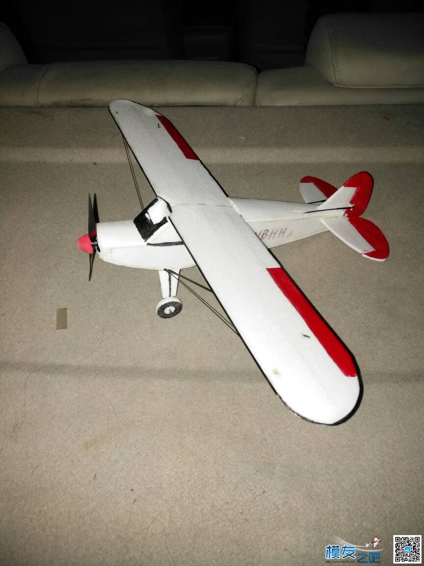

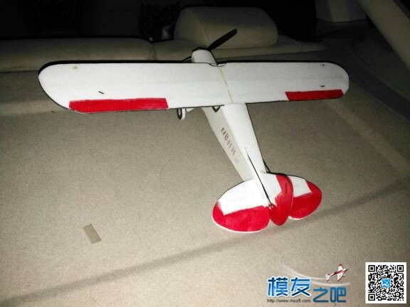

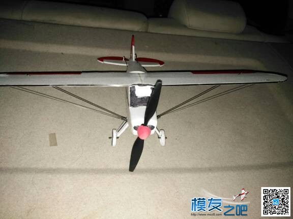

昨天试飞了,手感超级棒,各种动作不在话下,上图,难得老婆给我画的,虽然不好看,还是要支持天天FPV系列之CUB  作者:天天见源 1845

在上几张图没时间继续美化了
