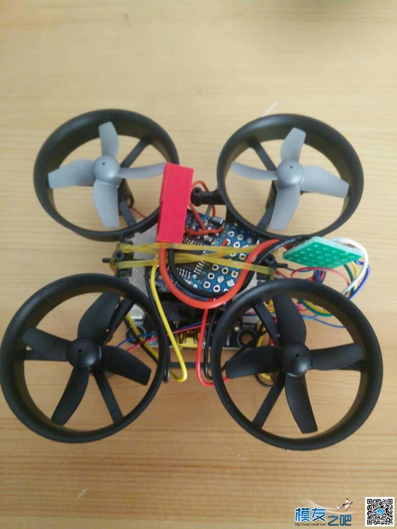

继续感谢分享,我的仿制tiny whoop重33克,飞不起来。
 楼主| 发表于 2016-12-2 14:57:37 | 显示全部楼层
你什么配置?33g是720电机的重量。你要是716勉强起飞,615一定不行
发表于 2016-12-2 14:59:53 | 显示全部楼层
宿宿-墨墨他爹 发表于 2016-12-2 14:57 空心杯穿越全指南(整理,内有高能秘籍,选件、装机,PID)  作者:mickeyeva2 6129
615 h36机架。。。
