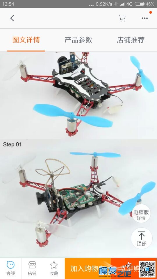

楼主看下这两款机架那款好些?
空心杯穿越全指南(整理,内有高能秘籍,选件、装机,PID)  作者:jerryaw 5621
空心杯穿越全指南(整理,内有高能秘籍,选件、装机,PID)  作者:jerryaw 1934

这个两个差不多吧!
第一个厚度应该是1.5mm以上的要不容易断,重量不会轻。这款玩的人多结构成熟
第二个看着应该是1mm的碳板,所以它采用双支撑,所以结构强度差不多,但是第二个应该比第一个要大。
这两个重量都不轻,用铝柱好看些。看配置应该是8520电机+55mm桨+550左右电池。起飞重量55g左右。
看需求吧。要好看买第二个,要性能就上第一个吧!

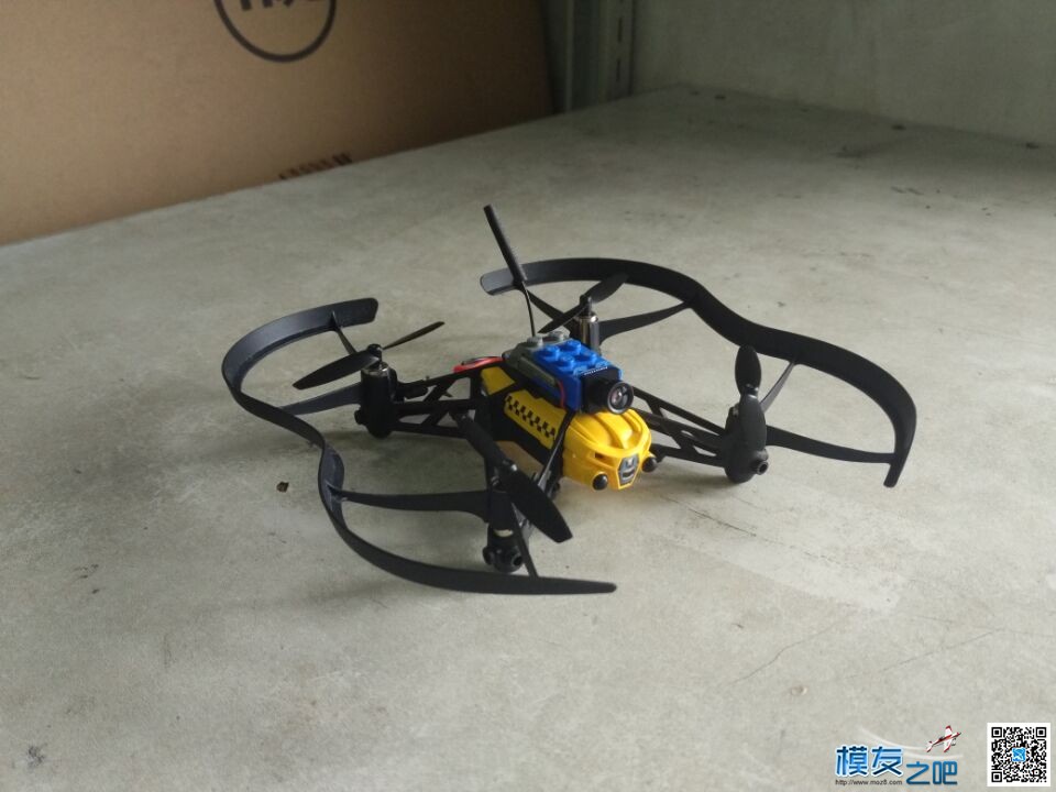

你要按798,性能好的有两款地平线的 空心杯穿越全指南(整理,内有高能秘籍,选件、装机,PID)  作者:宿宿-墨墨他爹 2987 空心杯穿越全指南(整理,内有高能秘籍,选件、装机,PID)  作者:宿宿-墨墨他爹 3702 原版改装推荐这两个 空心杯穿越全指南(整理,内有高能秘籍,选件、装机,PID)  作者:宿宿-墨墨他爹 7548 空心杯穿越全指南(整理,内有高能秘籍,选件、装机,PID)  作者:宿宿-墨墨他爹 2912
其他的都差不多网上自己打印的架子你那两个算及格的了!

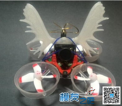

这个多帅! 空心杯穿越全指南(整理,内有高能秘籍,选件、装机,PID)  作者:宿宿-墨墨他爹 4550

地平线小四轴续航太短了吧,上边这款机架怎么搜索到
 楼主| 发表于 2016-10-27 14:42:55 | 显示全部楼层
原来国内卖过199,现在缺货!
http://www.rakonheli.com/multirotor-drone/blade-nano-qx-fpv
金属框改版续航可以!
