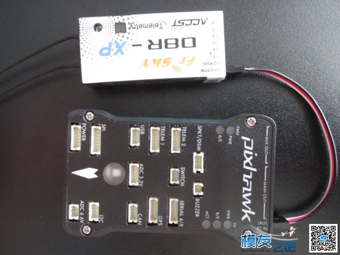

接收器:

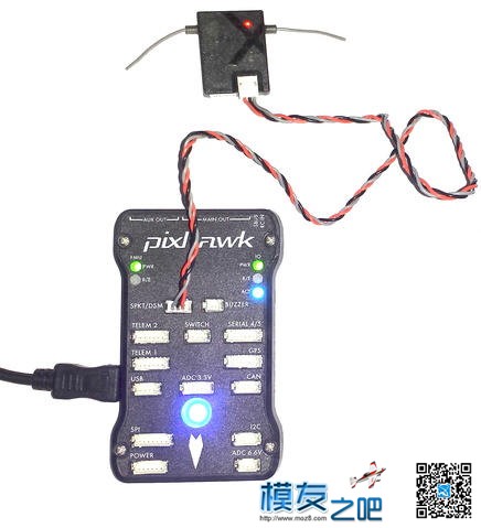

在正式开始介绍使用QGroundControl对pixhawk进行初始化和设置之前,首先要对遥控器和接收机进行选型,根据不同的特点,主要分为四大类:
(1) spektrum的卫星接收器(下图中)
(2)带ppm功能的接收器(下图左)
(3)普通多通道接收器(下图右)
(4)带s.bus的接收器
转 QGroundControl 3.0 的使用 QQ能转Q币吗,转转变成QQ币,怎样转QQ币 作者:hules 6286
其中spektrum的卫星接收器在pixhawk上有专门的接收器,所以可直接按下图进行连接即可。
转 QGroundControl 3.0 的使用 QQ能转Q币吗,转转变成QQ币,怎样转QQ币 作者:hules 9963
对于带ppm的接收器,可以直接连接接收器的ppm到pixhawk的RCIN端口,连接如下:
转 QGroundControl 3.0 的使用 QQ能转Q币吗,转转变成QQ币,怎样转QQ币 作者:hules 4072

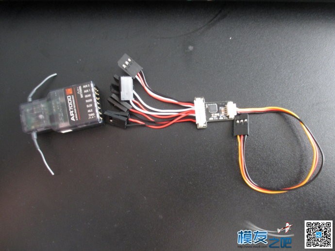

普通的多通道接收机需购买如下图的ppm生成器,须将接收器的通道都接到ppm生成器,并把ppm的输出接到pixhawk的RCIN端口(同带ppm输出的接收机的连接方式一致)
转 QGroundControl 3.0 的使用 QQ能转Q币吗,转转变成QQ币,怎样转QQ币 作者:hules 1815
至此,接收机与pixhawk的连接方式就已经确定了。

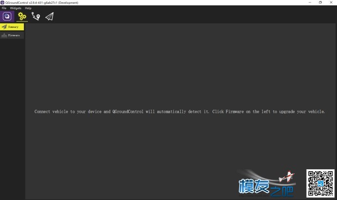

使用QGroundControl对pixhawk进行初始化和设置:
打开QGroundControl后,点击齿轮图标,即可看到下面的界面,
转 QGroundControl 3.0 的使用 QQ能转Q币吗,转转变成QQ币,怎样转QQ币 作者:hules 1756

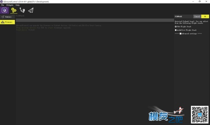

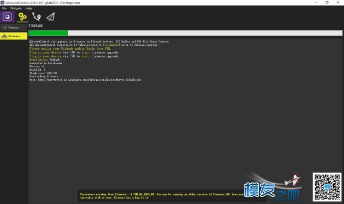

如需跟新固件,则首先断开pixhawk与电脑的连接,然后打开QGroundControl,点击齿轮,然后点击Firmware,最后通过usb线把pixhawk与电脑进行连接,
转 QGroundControl 3.0 的使用 QQ能转Q币吗,转转变成QQ币,怎样转QQ币 作者:hules 8185
然后界面如下,点击确定后,固件开始自动更新到最新版(如下图)
转 QGroundControl 3.0 的使用 QQ能转Q币吗,转转变成QQ币,怎样转QQ币 作者:hules 6415
转 QGroundControl 3.0 的使用 QQ能转Q币吗,转转变成QQ币,怎样转QQ币 作者:hules 2052

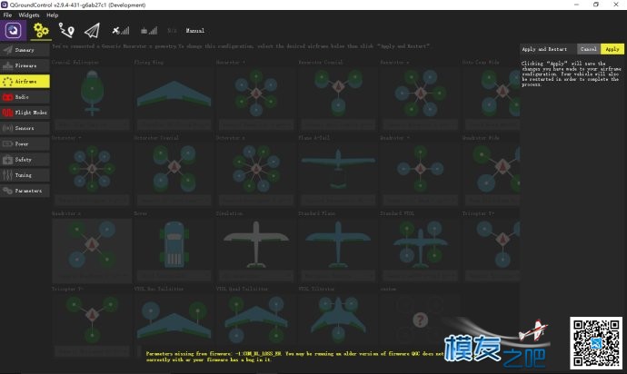

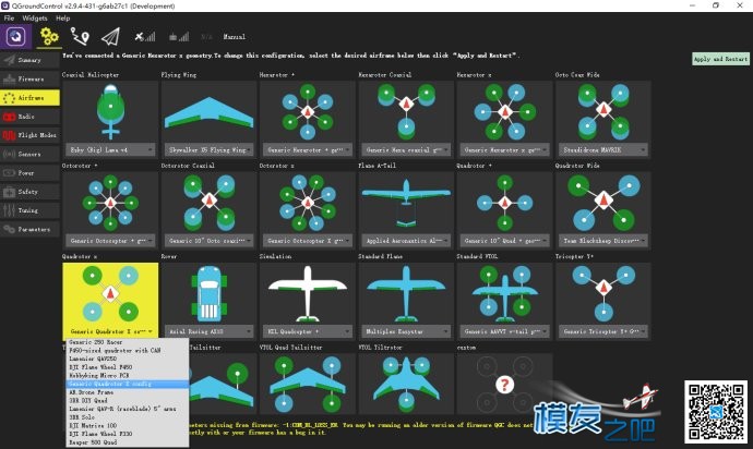

更新完固件之后,就需要对airframe进行设置了。这里我们选用通用的x构型,即generic Quadrotor x config
转 QGroundControl 3.0 的使用 QQ能转Q币吗,转转变成QQ币,怎样转QQ币 作者:hules 8837
确定后,则需对接收机,飞行模式以及传感器进行设置:

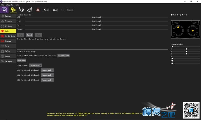

我们首先对接收机进行设置:
如果使用的是spektrum的卫星接收器,则可以使用spektrum bind对接收器和手飞进行配对。
转 QGroundControl 3.0 的使用 QQ能转Q币吗,转转变成QQ币,怎样转QQ币 作者:hules 3890
选择配对后,需对不同的接收机进行选择:
转 QGroundControl 3.0 的使用 QQ能转Q币吗,转转变成QQ币,怎样转QQ币 作者:hules 4080
其他的接收器则按照接收器的标准配对程序进行配对。

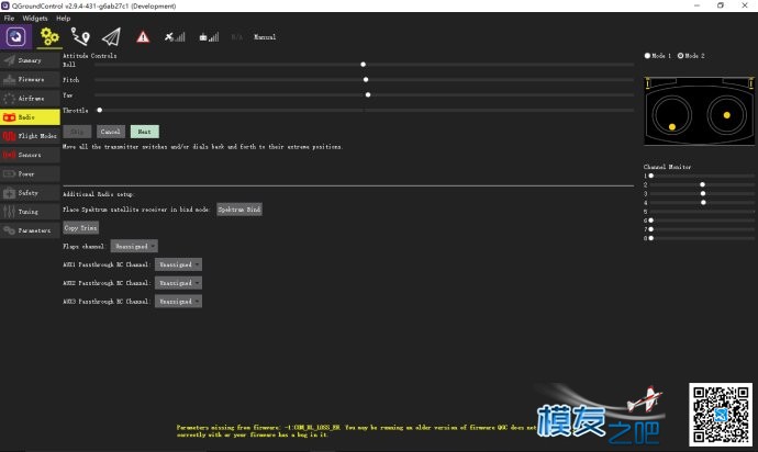

配对后,则点击界面内的calibrate进行校正,校正步骤如下:

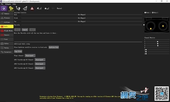

转 QGroundControl 3.0 的使用 QQ能转Q币吗,转转变成QQ币,怎样转QQ币 作者:hules 962
转 QGroundControl 3.0 的使用 QQ能转Q币吗,转转变成QQ币,怎样转QQ币 作者:hules 4440
转 QGroundControl 3.0 的使用 QQ能转Q币吗,转转变成QQ币,怎样转QQ币 作者:hules 5270
转 QGroundControl 3.0 的使用 QQ能转Q币吗,转转变成QQ币,怎样转QQ币 作者:hules 8364
转 QGroundControl 3.0 的使用 QQ能转Q币吗,转转变成QQ币,怎样转QQ币 作者:hules 9860
转 QGroundControl 3.0 的使用 QQ能转Q币吗,转转变成QQ币,怎样转QQ币 作者:hules 1387
转 QGroundControl 3.0 的使用 QQ能转Q币吗,转转变成QQ币,怎样转QQ币 作者:hules 9790
转 QGroundControl 3.0 的使用 QQ能转Q币吗,转转变成QQ币,怎样转QQ币 作者:hules 7513
转 QGroundControl 3.0 的使用 QQ能转Q币吗,转转变成QQ币,怎样转QQ币 作者:hules 4536
转 QGroundControl 3.0 的使用 QQ能转Q币吗,转转变成QQ币,怎样转QQ币 作者:hules 5287
转 QGroundControl 3.0 的使用 QQ能转Q币吗,转转变成QQ币,怎样转QQ币 作者:hules 3432
校正完成后,则响应的确定四个摇杆的行程以及剩余的开关位置。

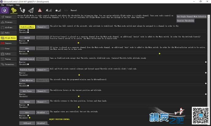

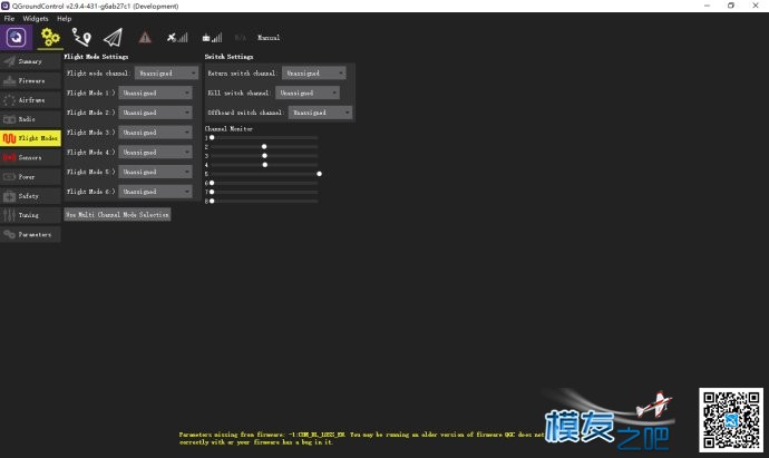

飞行模式的设置为两种方式:
(1) 单通道选择模式(下图一)
(2) 多通道选择模式(下图二)
转 QGroundControl 3.0 的使用 QQ能转Q币吗,转转变成QQ币,怎样转QQ币 作者:hules 2015
转 QGroundControl 3.0 的使用 QQ能转Q币吗,转转变成QQ币,怎样转QQ币 作者:hules 2213
我是采用多通道选择模式,具体设置如下图:
(1)6通道三位开关控制stabilized,assist和auto mission三种模式的切换
(2)5通道两位开关控制在assist模式下的altitude control(高度控制)和position control(位置控制)以及auto模式下的auto pause(自动暂停)和auto mission(自动任务
(3)7通道两位开关控制return(自动返航)
转 QGroundControl 3.0 的使用 QQ能转Q币吗,转转变成QQ币,怎样转QQ币 作者:hules 9861

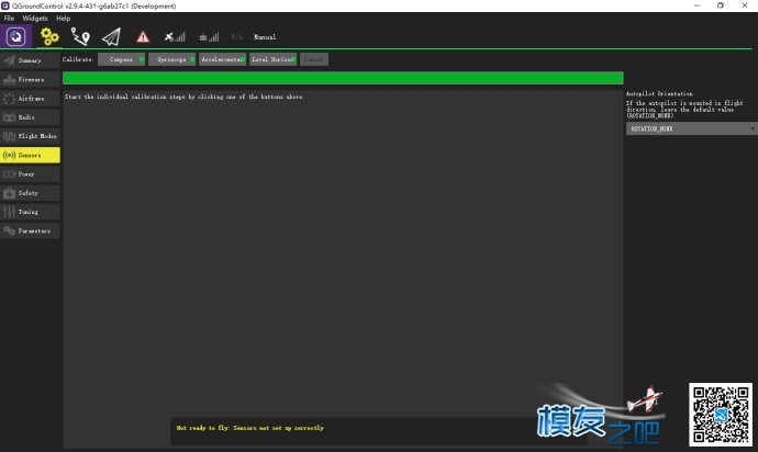

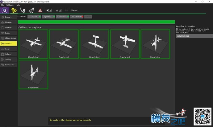

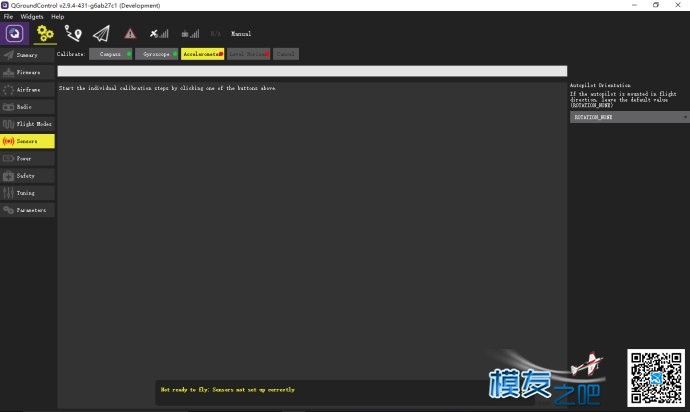

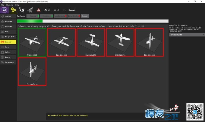

接下来就是传感器校正,主要包括:
(1)磁力计(指南针)
(2)陀螺仪
(3)加速度计
(4)水平
具体操作根据提示进行,如下图所示:
转 QGroundControl 3.0 的使用 QQ能转Q币吗,转转变成QQ币,怎样转QQ币 作者:hules 1690
转 QGroundControl 3.0 的使用 QQ能转Q币吗,转转变成QQ币,怎样转QQ币 作者:hules 662
转 QGroundControl 3.0 的使用 QQ能转Q币吗,转转变成QQ币,怎样转QQ币 作者:hules 1180
转 QGroundControl 3.0 的使用 QQ能转Q币吗,转转变成QQ币,怎样转QQ币 作者:hules 7942
转 QGroundControl 3.0 的使用 QQ能转Q币吗,转转变成QQ币,怎样转QQ币 作者:hules 3443
转 QGroundControl 3.0 的使用 QQ能转Q币吗,转转变成QQ币,怎样转QQ币 作者:hules 9890
转 QGroundControl 3.0 的使用 QQ能转Q币吗,转转变成QQ币,怎样转QQ币 作者:hules 9254
转 QGroundControl 3.0 的使用 QQ能转Q币吗,转转变成QQ币,怎样转QQ币 作者:hules 1538
转 QGroundControl 3.0 的使用 QQ能转Q币吗,转转变成QQ币,怎样转QQ币 作者:hules 2660
转 QGroundControl 3.0 的使用 QQ能转Q币吗,转转变成QQ币,怎样转QQ币 作者:hules 2641

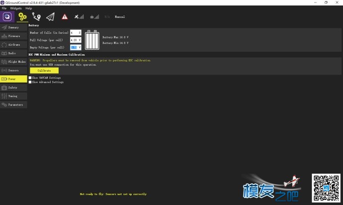

完成传感器的校正之后,即使电源的了,根据选择的电源,可以对设置进行更改,单芯锂电的最大电压为4.2V最低为3.7V,如果低于3.7V,则锂电有可能受损。
在校正过程中一定要留意,开始时是使用USB电源进行校正的,且要把螺旋桨去除!
转 QGroundControl 3.0 的使用 QQ能转Q币吗,转转变成QQ币,怎样转QQ币 作者:hules 631

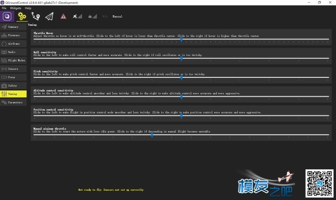

最后,如果想自己设置,可以在最有一个选项parameters中的multicopter attitude controller对姿态控制器进行设置,其他的设置则也可通过相应的选项进行。
转 QGroundControl 3.0 的使用 QQ能转Q币吗,转转变成QQ币,怎样转QQ币 作者:hules 3578
到这里,利通QGroundControl对pixhawk进行初始化和设置的过程已经完成,如果想获得较好的飞行效果,则可以通过不断调整参数改进飞行品质。
