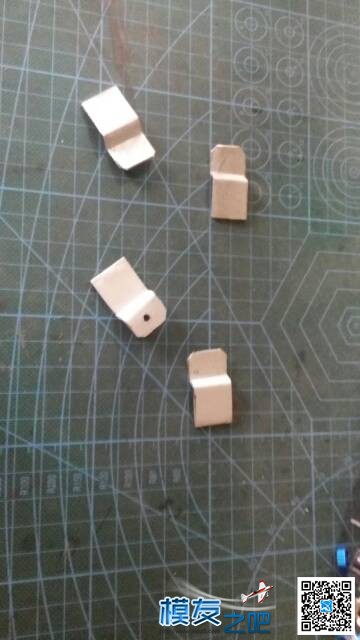

 楼主| 发表于 2016-10-22 23:50:22 | 显示全部楼层
接下来就是转向座咯 由于手头上没有2mm铝板 就选用的2片1mm铝板重叠起来[参赛作品]奔驰低栏  继续折腾  作者:嗯!我就是帅爷 1160 ,哈哈硬度还是可以的 最后螺丝固定装上璜板 完美顺滑[参赛作品]奔驰低栏  继续折腾  作者:嗯!我就是帅爷 2263 这样驱动桥就成功咯 略略略

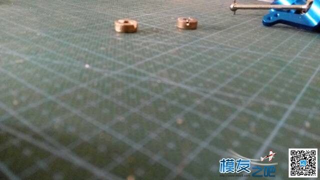

 楼主| 发表于 2016-10-22 23:54:52 | 显示全部楼层
买不起金属驱动桥 没关系 原装的也可以用 [参赛作品]奔驰低栏  继续折腾  作者:嗯!我就是帅爷 2106 拿出两个铜套 钜出一道豁口  然后放入原装轮毂中 并在轮毂相应位置也割掉  最后穿入钢轴 螺丝固定  完美装入 是不是又省了一大笔money
