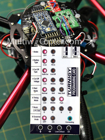

MultiWii MWC 飞控 电调设置教程 一、预备工作
多轴飞行器的电调设置
MultiWii MWC 飞控 支持 XXD【好盈程序】  好盈电调  中特威电调 等 一些常见的电调
首先用大家最常用的XXD电调给大家说说 电调的基本设置

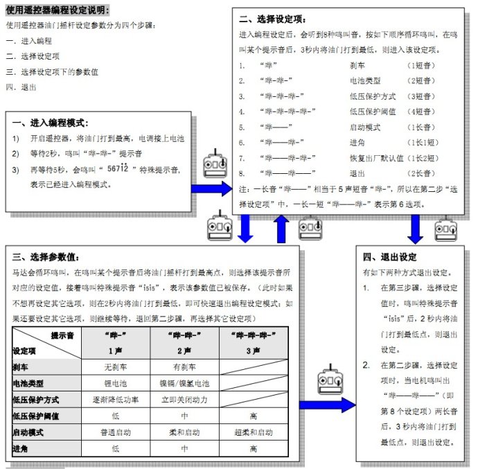

XXD电调必须选择兼容好盈程序的。用好盈电调设置卡或者通过遥控器设置电调
下图为设置卡的 电调设置方式。
电调设置教程 电池,舵机,飞控,电调,遥控器 作者:121341443 1256
下面介绍下好盈程序电调及好盈电调的 设置方法
电调设置教程 电池,舵机,飞控,电调,遥控器 作者:121341443 5876
MultiWii MWC 飞控 需要将电调设置成以下参数
1、刹车                       【关】
2、电池类型                   【锂电】
3、低压保护方式               【逐渐降低功率】
4、低压保护阀值               【低】
5、启动模式                   【普通启动】
6、进角                       【高】
7、定速                       【关】  注:配置卡可以设置
8、恢复出厂设置
9、退出
