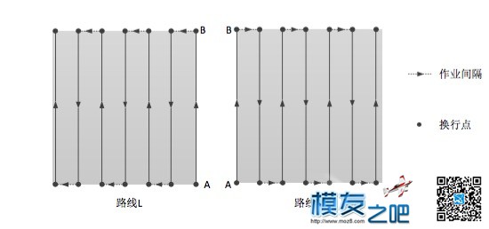

拓攻植保飞控T1-A新固件4.3版推出了:AB点新功能,方便用户在没有地面站的情况下,依然可以实现区域航线的喷洒,以及在实现精准喷洒的同时,减少飞手的劳动强度。
【超清】| 拓攻T1-A植保飞控AB点功能演示 飞控,固件,地面站,GPS,飞手 作者:sky-hero 6519
步骤:
  • 记录A点:将飞行器飞至合适位置,将CH7拨至高位,记录A点。此时,LED指示灯闪红灯10次。
  • 记录B点:在距离A点8米范围外时,将CH7拨至低位,记录B点。此时,LED指示灯闪绿灯10次。
  • 切换CH8开关,进入AB点作业模式。此时,LED指示灯闪蓝灯。
  • 向左/右拨动横滚杆一次并立即回中,飞行器向左/右飞行一个作业间隔后,自动沿路线L/路线R作业。作业过程中,向A点方向飞行时,LED指示灯红灯持续闪烁;向B点方向飞行时,LED指示灯绿灯持续闪烁。
记录A、B点后,切换为AB点作业模式,飞行器接收到向左/右换行命令后,将沿上图所示路线L/路线R飞行并进行作业。飞行器飞行时将自动喷洒药液,换行时不喷洒药液。作业时需保证飞行器处于视线范围内。且只有在作业模式或GPS模式下可记录AB点。
注意事项:
  • 根据实际情况通过控制油门杆调整飞行高度,油门中立时,飞行器将保持当前高度。
  • 若飞行路线AB点方向和既定待喷洒区域有所偏离,则每向上推/向后拉俯仰杆持续1秒,飞行器整体既定航线将向前/向后移动1米。移动完毕后,飞行器将继续作业。主要用于实时修正喷洒区域和地块是否有偏移或夹角。
