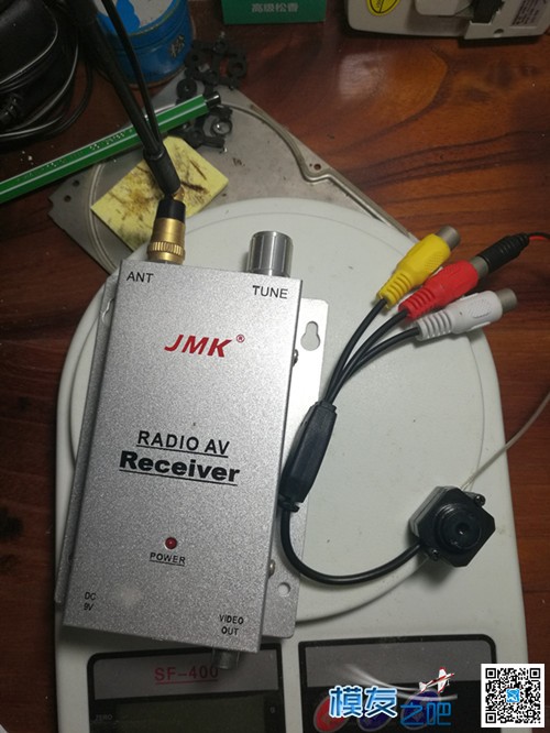

偶然到一做监控工程的朋友店里,说起我正在玩4轴,朋友突然想起库房有套早年的无线图传,于是扔给我,吾狂笑中笑纳,但是回来一看,发现和大伙用的出入较大,只知道都是9V供电,实在是百思不得其姐,听闻论坛高人如云,遂手机拍照,还请海博之大柜解惑,大谢!
问题如下: 1.能否用于4轴上看风景?有使用价值吗?
                  2.这是个啥型号的东西?2.4G吗?
                  3.为了减重,装飞机不用输出AV线,摄像头后面的大尾巴(黑色那条)是否能宰掉,只留下供电线(9V话筒电池供电)
                  4.听朋友说这东西能300米图传,那么大点天线可能吗?接收机能不能换天线?摄像头天线怎么加长?
请各位看图

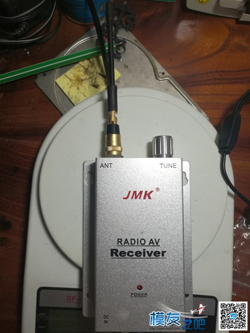

请各位大柜掌眼此物! 电池,天线,图传,接收机,掌眼 司岐 全文 作者:matishan 2927 发射和接收,摄像头和发射是一体的。
请各位大柜掌眼此物! 电池,天线,图传,接收机,掌眼 司岐 全文 作者:matishan 6504

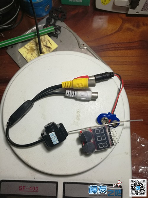

摄像头和发射一体
请各位大柜掌眼此物! 电池,天线,图传,接收机,掌眼 司岐 全文 作者:matishan 4960

没拍好,看不到重量,但是看起来比较大的样子应该比较重。另外图传除了发射机还要有接收机呀,和屏幕呀,不然怎么看图像呢?还有就是,他说的300米应该是地面距离,但是我不知道有没有遮挡,有遮挡的话到空中那就比较厉害了,无遮挡的话。。。就这体积来说楼主不如买个600mw的5.8G图传。最后这个天线看起来还蛮厉害,至少看起来比普通棒子天线厉害
发表于 2016-10-17 09:33:59 | 显示全部楼层
还是说摄像头和发射是集成到一起的?线可以直接剪,找到正极和地线供电就行了。

是的,摄像头和发射是集成在一起的,那大坨是地面的接收。
可以,有
2.这是个啥型号的东西?2.4G吗?
接收机看不到背面标签,不知道频率,不过监控大多用2.4G。如果确为2.4G,那么遥控器也是2.4G的,有可能会干扰遥控器。或者对遥控器进行改装为433MHZ转发,错开2.4G图传范围使用。否则该套设备没有实际使用意义。
摄像头后面的线全部砍掉,一个不留,砍掉前注意标示处各接口的用途。拆开摄像头,立面应该有降压模块将9V降到5V使用或者升压模块将9V升到12V使用,找到该模块后确定摄像头真正的工作电压后直接引线出来,用以避开9V供电这个相对于航模来说奇葩的电压。
300米看使用周边的电磁环境,好的环境3000米都行,坏的环境30米也可能。当然和天线也有一定关系,天线增益越大,效果越好。接收机可换2.4G的定向天线如普通棒子天线和平板天线,也可换全向天线如四叶草天线,当然天线必须是2.4G的。发射天线不是越长越好,这是有计算公式的。不能说天线短就距离近。

JMK的高频地面站,这是他们家网址http://jmkfilters.com/你这个设备好老了,这个设备有完整版和阉割版,高端玩意,你值得拥有,在俄罗斯玩航模的你问一问很出名,摄像头和发射不是原装配套的吧。

这是1.2g设备,用12V电源加个2欧电阻就行,之前做监控时候有的是这东西,质量很差劲

JMK是从bbs社区起家,那种很笨重的电脑式的地面站你该见过吧,一打开箱子遥控在箱子里,箱子盖上是好几块显示屏,他们家产这种地面站的发射器,你这东西太老。还有美国好多广播电台的信号系统里也有好多JMK的电子器件。这个我真不能替你解忧了,总之JMK的东西质量好还很贵。你这接收器配的应该也是一个差不多大的发射器,相信你朋友给你这套也是diy版本

这个一体的不错   发射部分留下供电线应该就行了
