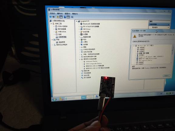

研究了BF想刷,各种方法都在学,各种办法都在试无奈不行,找人远程协助也没解决,自己录制了全过程视频,已经详细问题描述。上传求帮助。

发表于 2016-10-16 20:13:06 | 显示全部楼层
视频在那??没看到,白板一块。你安装BOOTLOAERT驱动了没?
 楼主| 发表于 2016-10-16 21:31:14 | 显示全部楼层
http://v.youku.com/v_show/id_XMTc2MjUxNTI1Ng==.html?from=y1.7-1.2
安装了 能显示DUF
看了视频,我想你的问题还是出在驱动上,因为电脑自动给你装了DFU驱动,而你没删掉,
给你三个方案:
1、请按以下帖子里的方法,把DFU驱动改为STM32 BOOTLOADER驱动就行了。
新手课常,BootLoadet 及 DFU 驱动的互换方法。
http://www.moz8.com/thread-79608-1-1.html
(出处: 模友之吧)
2、装了DFU驱动,你也可以用DFU软件刷,但是你要先把HEX文件转换为DUF文件。
3、还有一种办法就是手动安装STM32 BOOTLOADER驱动
新手课堂,空心杯有刷电机专用,F3_EVO 飞控的使用方法
http://www.moz8.com/thread-78785-1-1.html
(出处: 模友之吧)
教程中有驱动的下载。
航模软件上很耗时间,有前辈的指点,减少歧途  发表于 2017-11-18 06:33
[attachimg]172030[/attachimg] 我现在短接以后 接电脑能听到 叮咚一声但是这里不显示 驱动~~想卸载都没办法  详情 回复 发表于 2016-11-5 13:24
[泡泡老师教程] 新手课堂,BF和CF软件三种安装方法,及主控驱动的安装 这个方法我用了 不行  详情 回复 发表于 2016-11-5 12:52
以前是电脑自动打~但是我已经删除了并且尝试您,论坛模友还有群里模友3个方法尝试都不行,进了DUF但是刷写不成功  详情 回复 发表于 2016-11-3 19:52
发表于 2016-10-30 08:04:03 | 显示全部楼层
泡泡老师正解,我来补充一下:
我刚开始刷F3 EVO也是同样的问题,刷不上去,机器自己更新驱动速度太快,来不及更换,禁用自动更新又不起作用,真是折腾的死去活来,饭都吃不下。
最后找了一个大招。
用我下面的大招可以搞定,目前用这个驱动刷Naze32,F3,F3EVO,F1,F3EVO bushed,非常简单轻松。
STMicroelectronics DfuSe Demo 3.0.5
软件下载地址:http://www.st.com/content/st_com/en/products/development-tools/software-development-tools/stm32-software-development-tools/stm32-programmers/stsw-stm32080.html
我的权限论坛上传附件好麻烦,看看能否在最后面的 Get software 下载到。
按照教程 F3 EVO刷BF 一万年刷不过去~求助 问题描述,远程协助,求帮助,一万年,按照 作者:飞鸟翌 3073
在意法半导体网站上面下载DfuSe 软件,装好以后有两个程序,第一个是用来转换文件格式,第二个是用来刷新的。
按照教程 F3 EVO刷BF 一万年刷不过去~求助 问题描述,远程协助,求帮助,一万年,按照 作者:飞鸟翌 5807
点击第一个转换文件的程序,选择第一个选项,用HEX,BIN文件来创建DFU文件。
按照教程 F3 EVO刷BF 一万年刷不过去~求助 问题描述,远程协助,求帮助,一万年,按照 作者:飞鸟翌 1425
选择S19 or HEX这个按钮,找到你之前下载的BF固件,应该是HEX格式的。
然后软件自动生成DFU文件。
按照教程 F3 EVO刷BF 一万年刷不过去~求助 问题描述,远程协助,求帮助,一万年,按照 作者:飞鸟翌 1581
再然后打开那个Dfu Demo程序,短路boot,进入F3 EVO 的 DFU模式,choose(选择)你刚刚转换好的文件,刷刷刷刷刷。
然后断电,拔掉boot上面的跳线帽/回形针/镊子,插上usb,你就看到亲爱的新版BF固件回来了。
