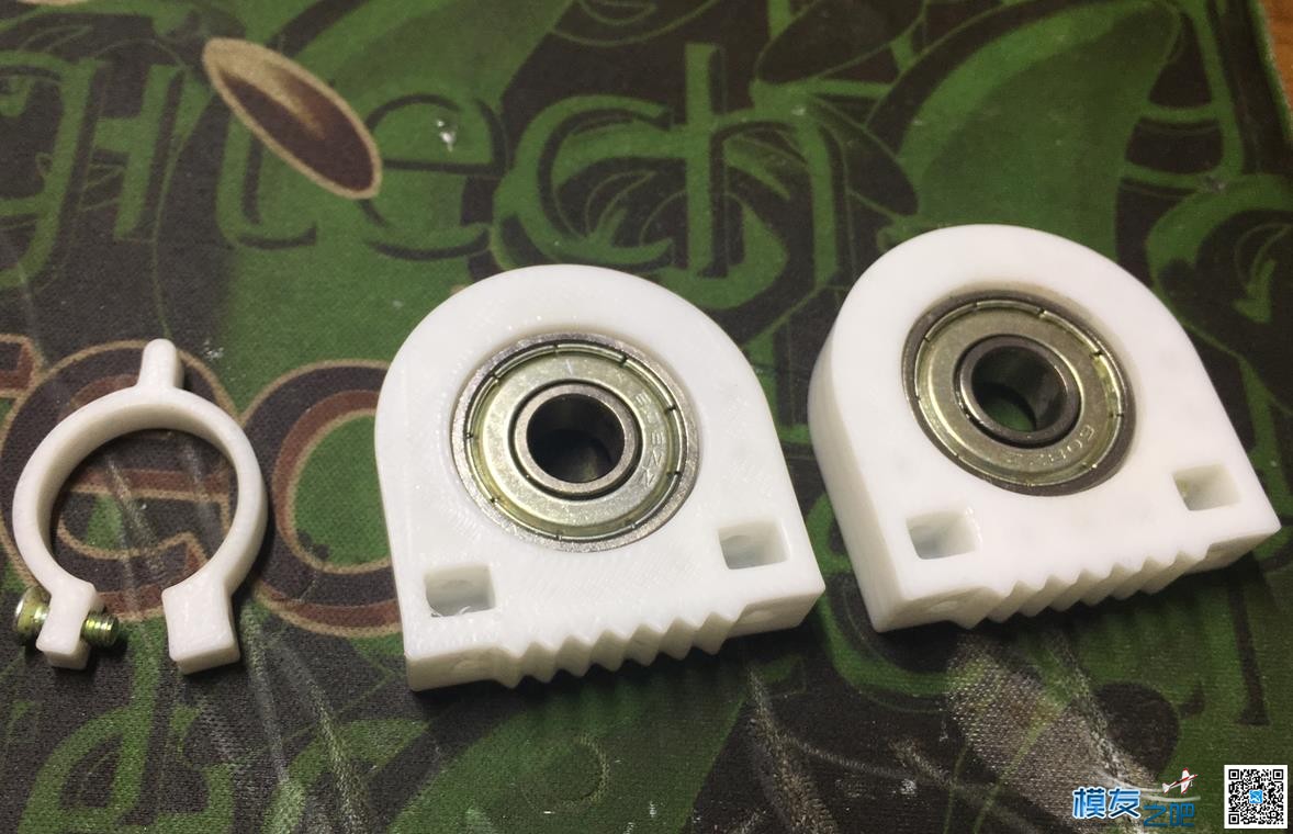

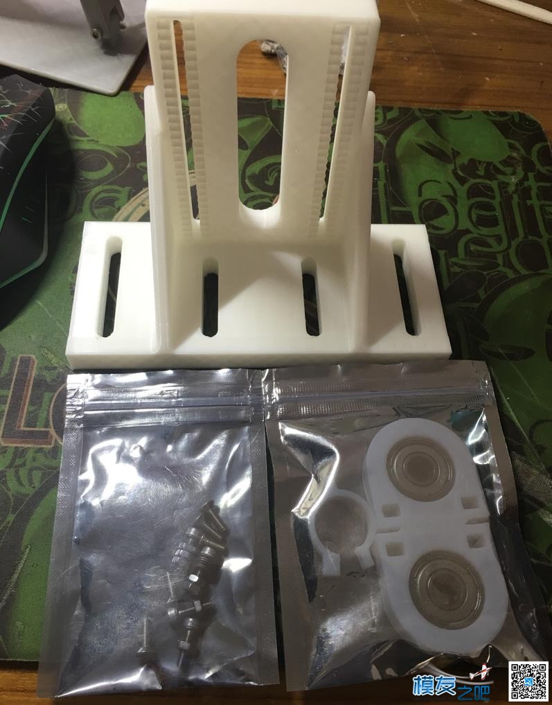

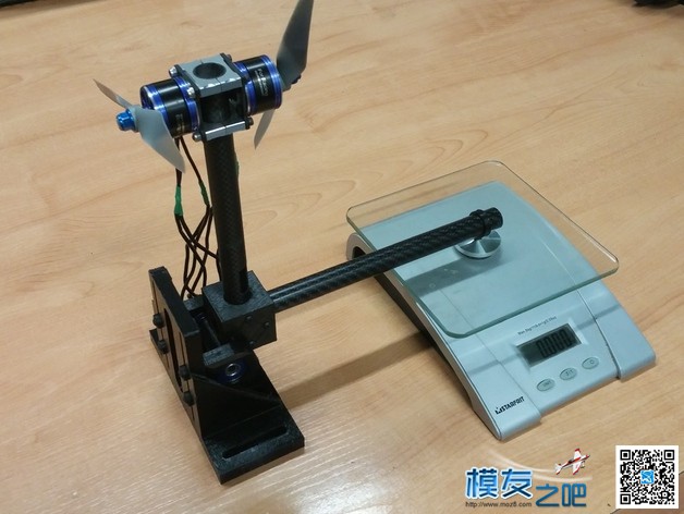

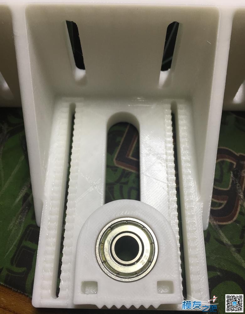

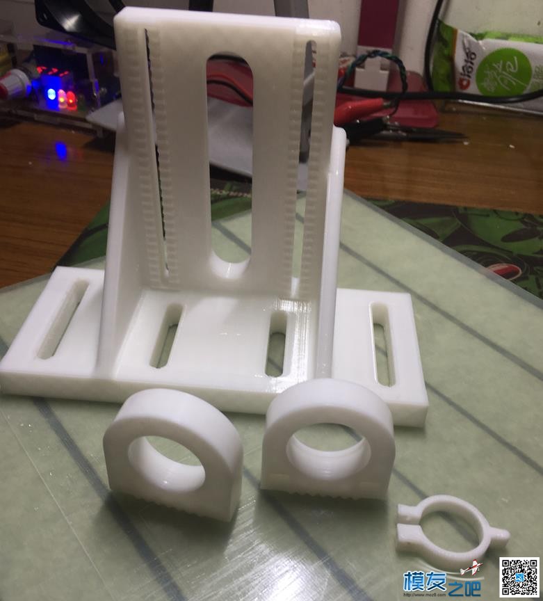

杠杆原理,大家都懂的。3D打印的,喜欢的联系微信:18361407666

带比例尺吗?
 楼主| 发表于 2016-10-13 23:50:48 | 显示全部楼层
只能测电机的推力
发表于 2016-10-13 23:53:31 | 显示全部楼层
871833622 发表于 2016-10-13 23:50 DJY 无刷电机推力测试 无刷电机 作者:幼崽 7427
只能测电机的推力
下压力量除以多少等于电机推力?力臂长度是固定的还是可调的,这个设计真的不错,想买个回来试试
 楼主| 发表于 2016-10-13 23:55:56 | 显示全部楼层
可调的   力臂长度都是可以的  保持两点长度一致
 楼主| 发表于 2016-10-13 23:56:49 | 显示全部楼层
但是不能调多少  只能微调

杠杆原理测出来不怎么准确吧

这得换算吧
