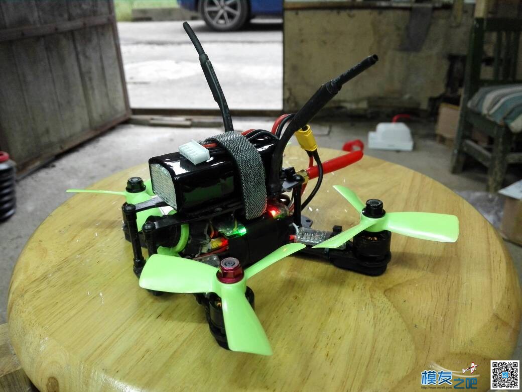

 楼主| 发表于 2016-10-13 15:49:48 | 显示全部楼层
wurenji 发表于 2016-10-13 15:13 富斯i6改内置锂电池 天线  作者:jon 3408
这个接收机太大
如果是这样呢?装130里随便装。。。 不过我也觉得还是大了点 现在很多遥控接收机都非常迷你的了
富斯i6改内置锂电池 天线  作者:jon 2216
富斯i6改内置锂电池 天线  作者:jon 3678
发表于 2016-10-14 17:40:36 | 显示全部楼层
jon 发表于 2016-10-13 15:49 富斯i6改内置锂电池 天线  作者:da007 1996
这样去针后有影响吗?PPM就是如图三条线引出来是吧
 楼主| 发表于 2016-10-14 18:31:42 | 显示全部楼层
da007 发表于 2016-10-14 17:40 富斯i6改内置锂电池 天线  作者:jon 425
实测没有影响 我两个接收都是这样弄的 但是一定要细心 不好拆 先把插针黑色的塑料先去掉 然后再一根根针焊下来 不要把其他的原件熔下来了
