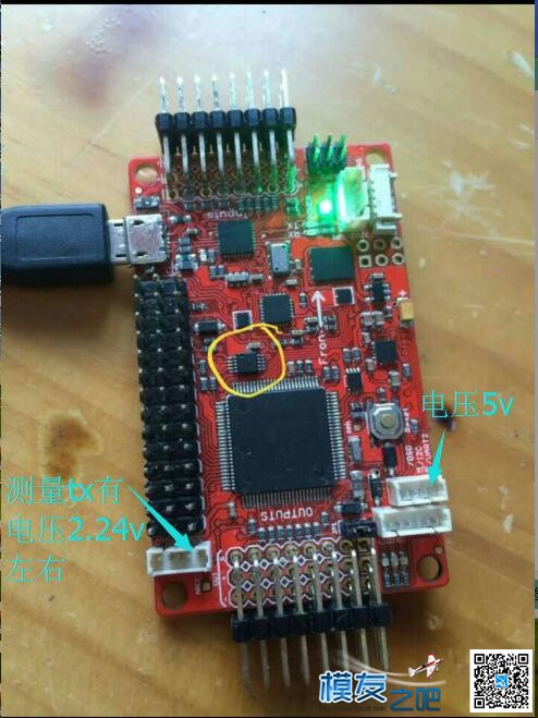

minim osd连接12V电源时 瞬间烧了apm和数传还有osd,表现为飞控自稳和模式正常,连电脑能识别com口和2560,但提示没有心跳。请教论坛老师“维客数码” 后,他帮我判断为TS5A23157 模拟开关芯片损坏。
  • 数传上电后表现为si1000芯片主板发烫,测量数传芯片vcc端为4V多,判断为数传供电3.3v烧毁。
  • apm 2.8 主板测量3.3V供电 mic5219(丝印LG33)稳压芯片电压为3.24V,此部分应该没问题,现已拆下未更换。
  • 维修数传时,测量到apm的数传接口TX和地线是连通的,主板上电时有2V多的电压,不知道这是哪里的原因,请问该如何检查呢?
  • osd也挂了,没图像。328P也连不上,右边12V给左边供不了电了。(此款osd折腾死人,各种问题)

已完美解决!查了电路图,顺着电路图往芯片前后测了下,更换TS5A23157 搞定!多谢@维客数码 周老师!

你好,我的也是这种症状,请问怎么测量这个芯片有无问题呢?
拿一块一样的板子 测通断

LZ肯定是你OSD电压问题,jp跳线怎么接的,OSD最好是5V供电安全第一
