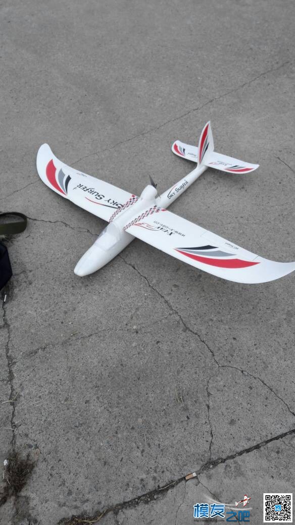

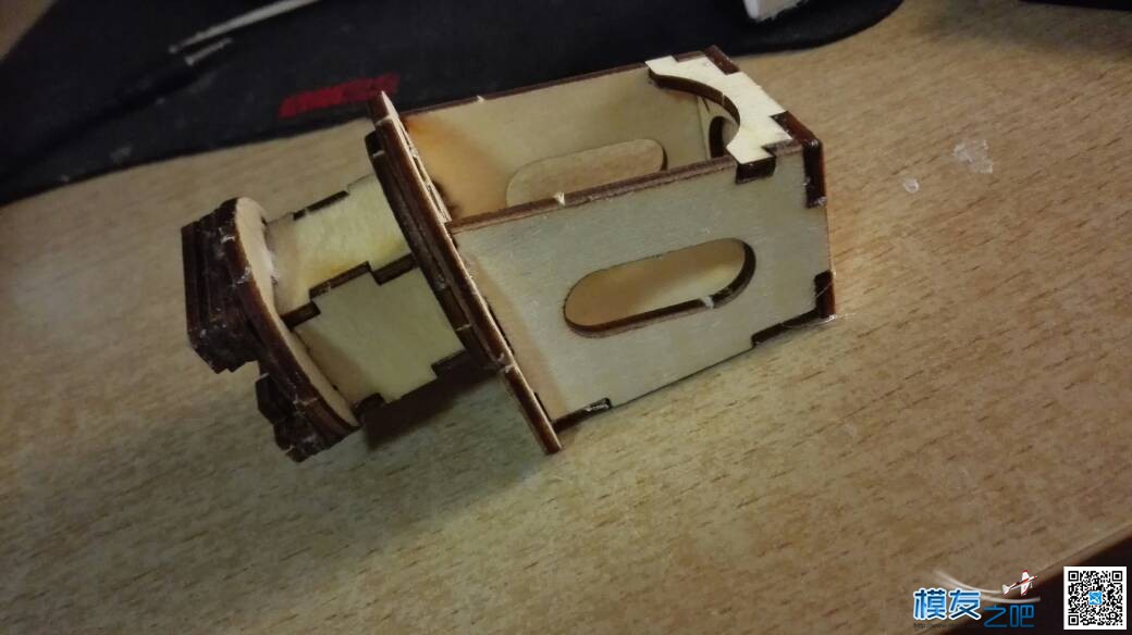

原来的冲浪者炸碎了,又买了一架。顺便买了加高电机座,打算换大浆。可是发现加高电机座改变原有的推力线,这样的话重心是否还是原来位置?请懂的朋友指点。

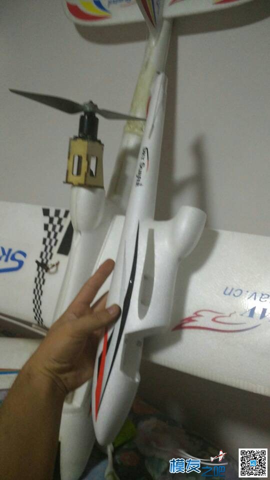

发表于 2016-10-10 23:47:16 | 显示全部楼层
重心向前了一点,大约两厘米

 楼主| 发表于 2016-10-12 17:39:54 | 显示全部楼层
sdcam 发表于 2016-10-10 23:47
重心向前了一点,大约两厘米
你这电机座装反了吧
发表于 2016-10-12 18:46:23 | 显示全部楼层
加高电机做后3s 2200会压不住头,要配重,如果不是什么特别需要还是不加比较好
发表于 2016-10-12 21:03:36 | 显示全部楼层
supergch 发表于 2016-10-12 17:39 冲浪者x8 能否加高电机座 电机,冲浪者,冲浪,朋友,位置 作者:sdcam 9471
你这电机座装反了吧
这是正,反过来才反

 楼主| 发表于 2016-10-13 06:23:47 | 显示全部楼层
死胖子fpv 发表于 2016-10-12 18:46 冲浪者x8 能否加高电机座 电机,冲浪者,冲浪,朋友,位置 作者:supergch 5272
我担心的就是这个
发表于 2016-10-13 06:48:35 | 显示全部楼层
supergch 发表于 2016-10-13 06:17 冲浪者x8 能否加高电机座 电机,冲浪者,冲浪,朋友,位置 作者:sdcam 8766
你是对的
冲浪者x8 能否加高电机座 电机,冲浪者,冲浪,朋友,位置 作者:sdcam 4189 冲浪者x8 能否加高电机座 电机,冲浪者,冲浪,朋友,位置 作者:sdcam 2859 冲浪者x8 能否加高电机座 电机,冲浪者,冲浪,朋友,位置 作者:sdcam 4849 ,必需的,我这是飞了六十多个起落的冲浪,不是刚装起来的
