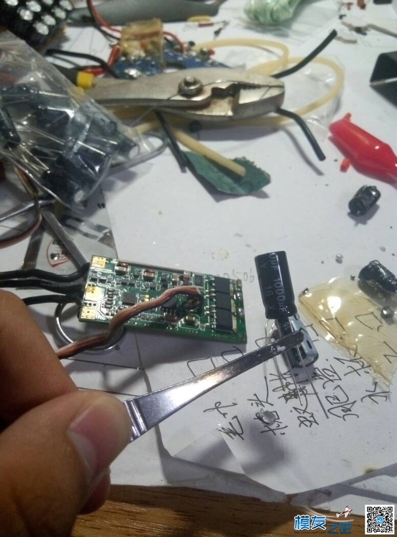

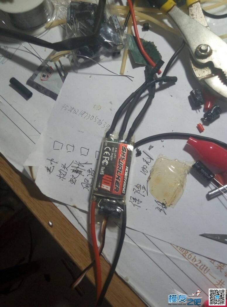

电调电容炸坏了,还能继续用吗?

买个回来换就好了  相同容量相同电压的就行了 买回来时正负极 不一样长 剪了后要注意正负

水瓶技术控 发表于 2016-10-8 21:56 电调电容炸坏了,还能继续用吗?  作者:小卖部的1600w 8400
电容用处是起一个水塘效应作用,不需要换电调
能解释一下吗什么水塘照应?那个电容究竟什么作用
发表于 2016-10-10 23:55:28 | 显示全部楼层
小卖部的1600w 发表于 2016-10-10 23:31 电调电容炸坏了,还能继续用吗?  作者:水瓶技术控 9404
就是大水塘不会因为一滴水而改变多少,这个电容就是防止电机突然加力一瞬间,电压下跌的问题,越大越好
发表于 2016-10-11 01:06:37 | 显示全部楼层
电容上有标注耐压和容量,话说什么情况下炸的啊,要是不找到原因就算换新的也还会接着炸
发表于 2016-10-11 08:05:22 | 显示全部楼层
水瓶技术控 发表于 2016-10-10 23:55 电调电容炸坏了,还能继续用吗?  作者:小卖部的1600w 7547
受教受教如果没了容易烧吗
发表于 2016-10-11 10:32:24 | 显示全部楼层
小卖部的1600w 发表于 2016-10-11 08:05 电调电容炸坏了,还能继续用吗?  作者:水瓶技术控 4425
受教受教如果没了容易烧吗
就是加速无力而已
发表于 2016-10-18 14:35:40 | 显示全部楼层
我也是炸了电容,没事的换个上去就好,我的40A的是两个16V470的并联我手头有16V1000的就直接用一个代替了
