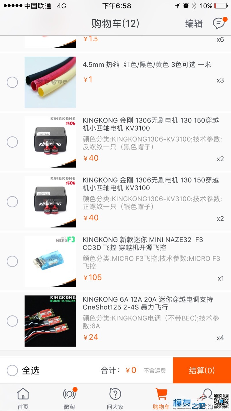

 楼主| 发表于 2016-10-9 18:54:41 | 显示全部楼层
各位麻烦问一下这样配就行了哇,那个电调说的不带BEC是啥子意思喃,还有分电板该用多少V的呢
想做个130的穿越机 穿越机 作者:mrzhuzheng 236

发表于 2016-10-10 00:43:42 | 显示全部楼层
电机买最便宜的1306 电调千万别买6a的 没有刹车功能 不好飞 至少买小蜜蜂20a f3飞控用sbus迷你接收机 电池4s500-850毫安的都可以 我的500的可以飞5分钟 还比较暴力 桨要用3叶的3030 机架随便选 摄像头最好买小型的 不然怕打桨 图传发射25-200mw都行 以上就是我的配置 今天才飞了 很好玩 穿树林不容易撞 炸不坏机
发表于 2016-10-10 02:03:28 | 显示全部楼层
mrzhuzheng 发表于 2016-10-9 18:54 想做个130的穿越机 穿越机 作者:彷徨 3956
1104动力太差所以不推荐。
飞控买标准版,有电压检测和bb响接口,对寻机有帮助。
电机别买kingkong的,质量不如杂牌电机,有钱上致盈或dys钢轴。如果不打算上4s就6a电调,为以后升级着想还是小蜜蜂。
