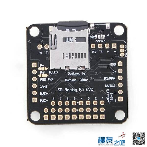

发表于 2016-10-11 16:23:53 | 显示全部楼层
用CF / BF 软件,连接飞控,左边数列选择 blackbox,然后点 “save flash to file...”保存就可以了,保存时间比较长,F3 evo版可以把tf卡取出来直接用电脑读取,速度会快很多。

发表于 2016-10-12 05:39:51 | 显示全部楼层
Stanson 发表于 2016-10-11 19:43 F3evo bf固件如何导出飞行日志啊 固件,AOPA飞行日志,飞行日志功能 作者:eagle56 7690
evo怎么都连接tf卡啊
f3 evo 本身就有tf插槽啊

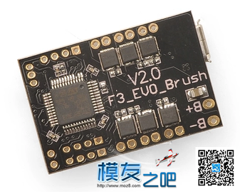

 楼主| 发表于 2016-10-12 14:24:45 | 显示全部楼层
eagle56 发表于 2016-10-12 05:39
f3 evo 本身就有tf插槽啊
F3evo bf固件如何导出飞行日志啊 固件,AOPA飞行日志,飞行日志功能 作者:Stanson 7681 F3evo bf固件如何导出飞行日志啊 固件,AOPA飞行日志,飞行日志功能 作者:Stanson 1874 我是有刷的F3EVO,没有卡槽,这款该怎么办啊
发表于 2016-10-12 16:49:02 | 显示全部楼层
你的是有刷版的,没有储存芯片,所以没有blackbox 功能,设置里关了吧。
