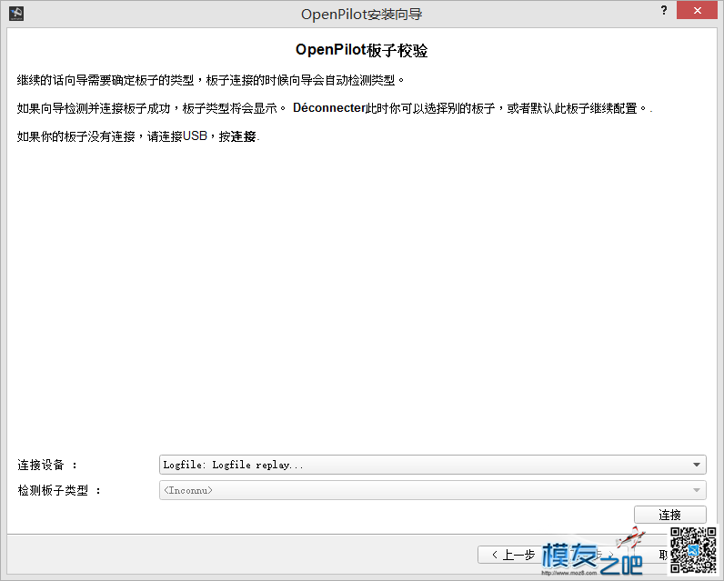

各位模友帮我看看,CC3D飞控地面站一直卡在这里不能下一步什么情况?
重启了N次电脑了。还是不行。

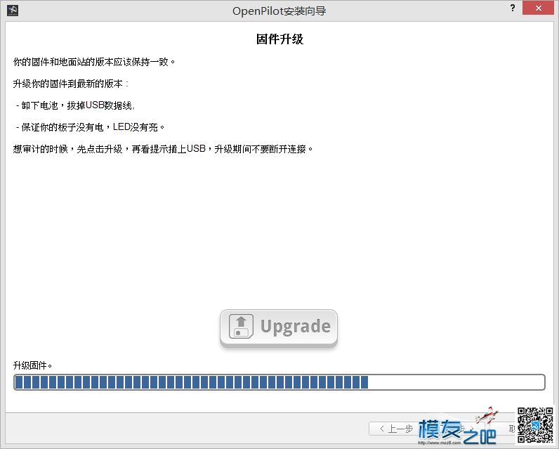

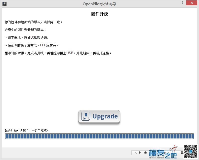

第一步点了UP之后,进度条到了一半插上CC3D的数据线,完成固件升级,点下一步,就到下面这个画面,然后就死在这里了。。。
是什么原因呢?

发表于 2016-10-5 22:14:05 | 显示全部楼层
泡泡教程里面有问题的解决办法。。
发表于 2016-10-5 22:23:13 | 显示全部楼层
板子校验不成功 看看是不是虚焊了
发表于 2016-10-5 22:39:22 | 显示全部楼层
我记得以前看泡泡老师的视频,是刚开始之后,把USB拔下来一下,然后再插进去。我一直都这样用,可以用的
发表于 2016-10-5 23:33:32 | 显示全部楼层
点之前扯线,进度条跑满之前把线插上

发表于 2016-10-6 08:00:00 | 显示全部楼层
在升级没到头之前,拔下UsB,然后再插上

发表于 2016-10-6 08:15:01 | 显示全部楼层
要么板子不行,要么驱动有问题……
 楼主| 发表于 2016-10-6 08:20:45 | 显示全部楼层
老衲法号别动 发表于 2016-10-6 08:15
要么板子不行,要么驱动有问题……
驱动的话都不知道到哪里去下载

短线重新刷固件 短线重新刷固件 重复几次就ok了
