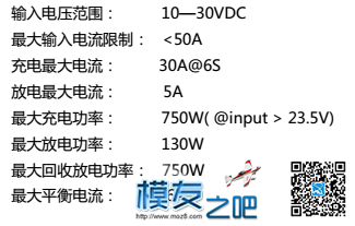

参数 乐迪CP620完全评测 电池,充电器,乐迪,平衡充,乐迪at10 作者:一点痕迹 3676

需要注意的是CP620的两路接口并不能同时工作,只相当于CB86那样的保姆功能。

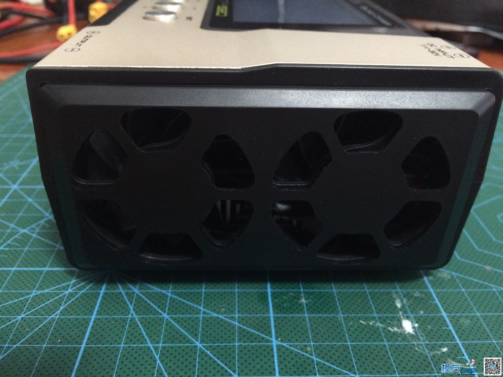

乐迪CP620完全评测 电池,充电器,乐迪,平衡充,乐迪at10 作者:一点痕迹 2796
乐迪CP620完全评测 电池,充电器,乐迪,平衡充,乐迪at10 作者:一点痕迹 4243
侧面慢慢的塑料感

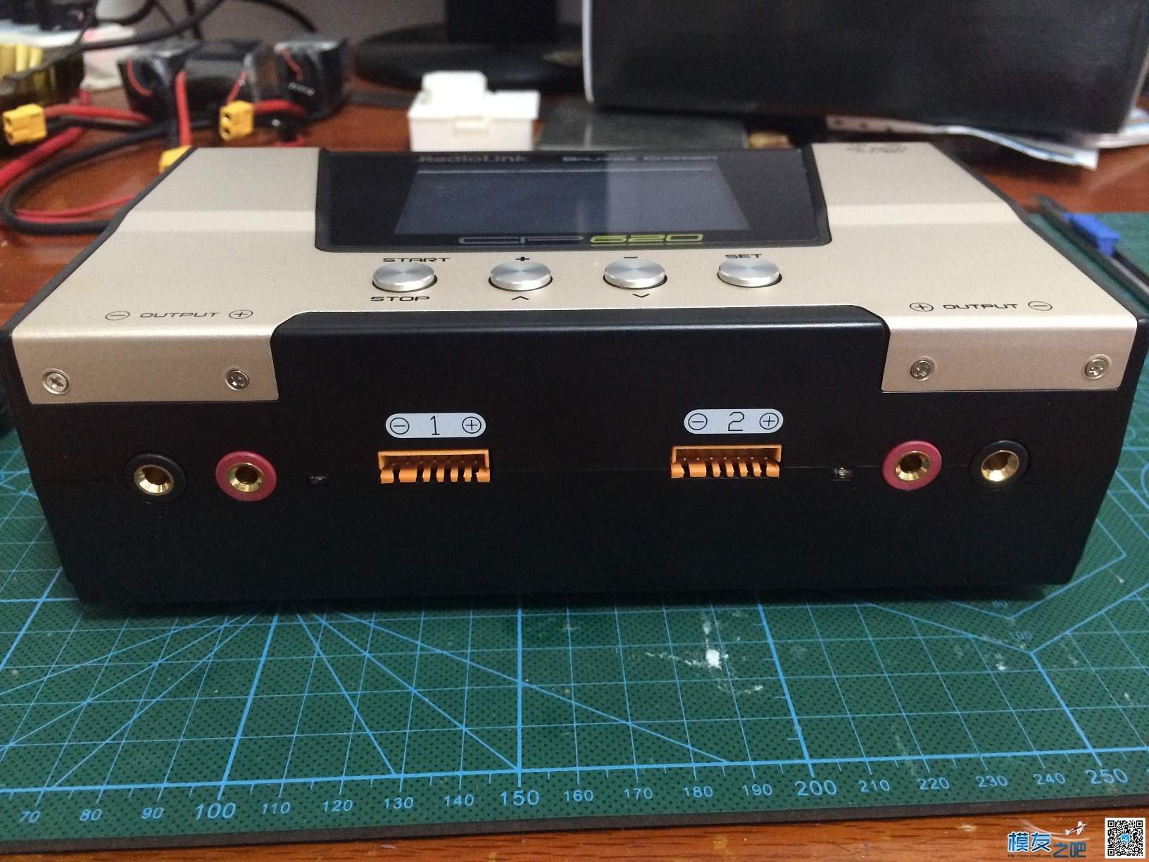

乐迪CP620完全评测 电池,充电器,乐迪,平衡充,乐迪at10 作者:一点痕迹 7176
供电口为可插拔的香蕉插头,同时预留了和CB86一样的usb升级接口

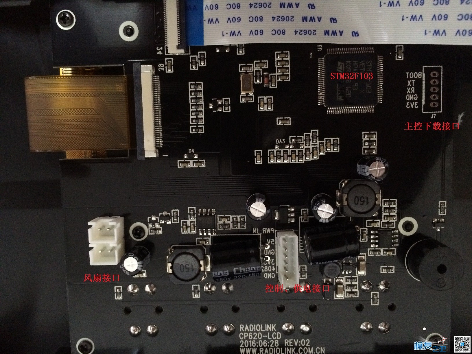

乐迪CP620完全评测 电池,充电器,乐迪,平衡充,乐迪at10 作者:一点痕迹 2976
控制板的生产日期为2016.06.28,质检日期为2016.08.27
而电源板的生产日期位2016.08.18日,并不是一个批次,猜测电源板是经过测试后发现问题改版的。
乐迪CP620完全评测 电池,充电器,乐迪,平衡充,乐迪at10 作者:一点痕迹 2846
主控是一颗STM32F103,这个单片机最常见的就是CC3D和naze32上面
两个2P接口负责两个风扇,6P接口主要负责供电,而控制通信主要通过排线。

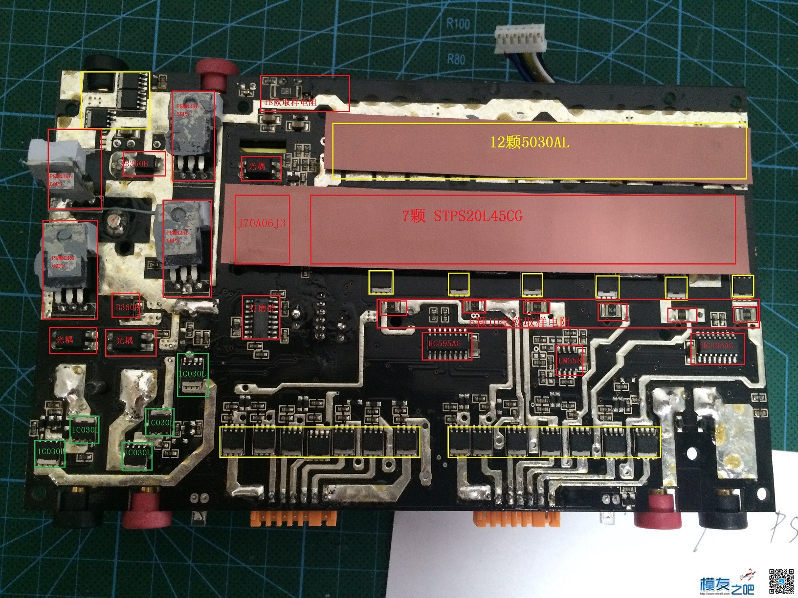

乐迪CP620完全评测 电池,充电器,乐迪,平衡充,乐迪at10 作者:一点痕迹 1961
六路充电电路可以理解成是六个典型的494数控开关电源『其中一个494被电容遮住没有标』,和CB86一样,场管还是采用了恩智浦的5030Al。话说华硕家的主板也喜欢用这个。7颗W214是7个光耦继电器,光耦继电器的作用是能让辅助电源控制电路对充电电路进行隔离控制。
同样TLP281-4也是一个光耦控制器
5W的5毫欧水泥电阻是30A输出电路的取样电阻。
乐迪CP620完全评测 电池,充电器,乐迪,平衡充,乐迪at10 作者:一点痕迹 8114
图中有一处标错了,是6颗STPS20L45CG二极管
四颗PSMN2R6  参数是100A 50V 配合底部的大散热片组成放电电路。应该是能够压得住5A的放电了。
6颗10毫欧取样电阻是平衡充电时的检流电阻。
1颗18欧取样电阻是放电检流。
CP620并不像大家理解的那样是308+CB86,实际上是CB86基础上提高了整体电路的耐压,大电流充电是提高单路电压,并把6路并联实现的。这就是那7个光耦继电器的作用。因为6路并联到一路时防止电池短路,就需要继电器断开平衡头。

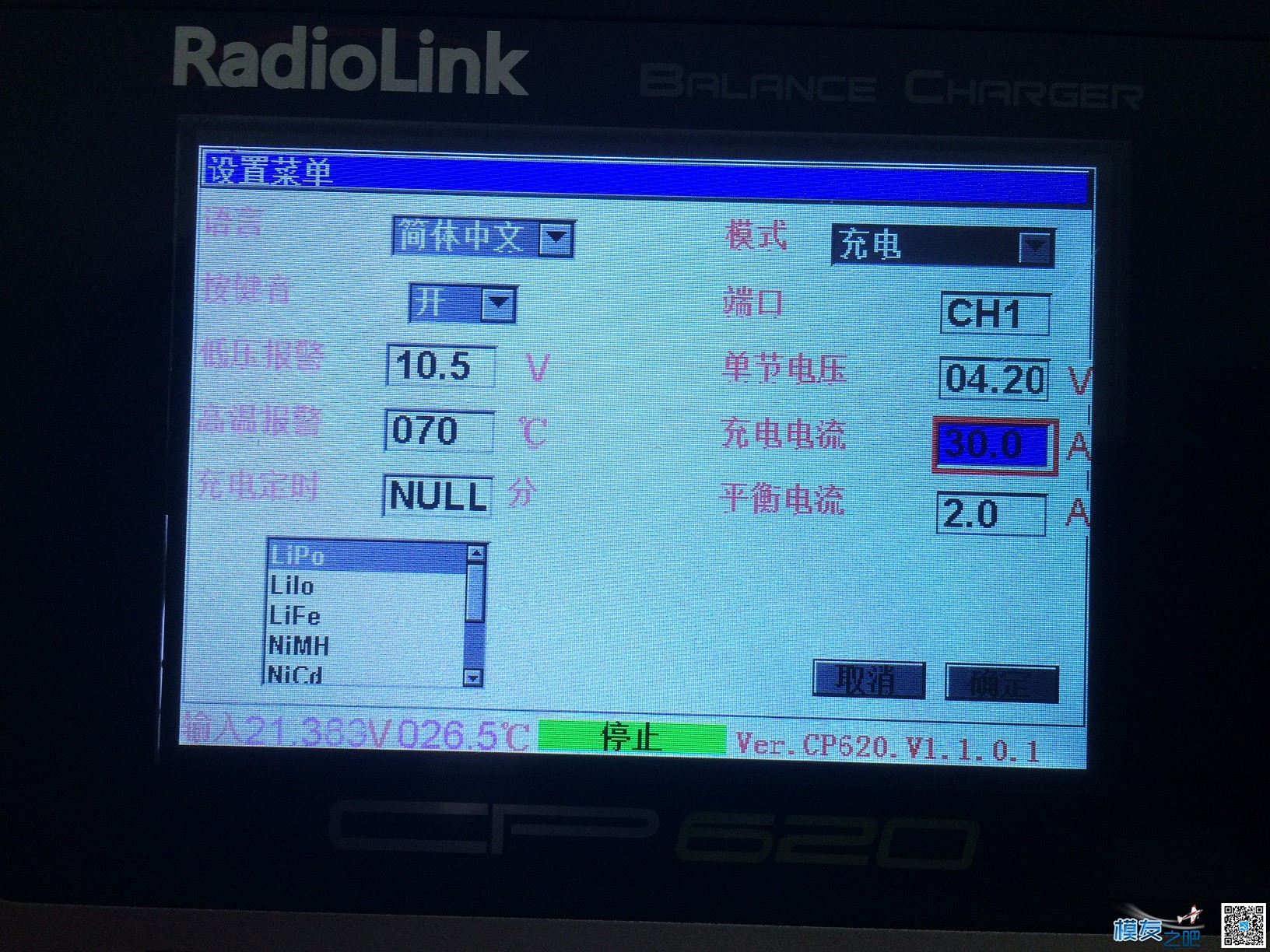

乐迪CP620完全评测 电池,充电器,乐迪,平衡充,乐迪at10 作者:一点痕迹 6287
界面
乐迪CP620完全评测 电池,充电器,乐迪,平衡充,乐迪at10 作者:一点痕迹 3007
乐迪CP620完全评测 电池,充电器,乐迪,平衡充,乐迪at10 作者:一点痕迹 4606
乐迪CP620完全评测 电池,充电器,乐迪,平衡充,乐迪at10 作者:一点痕迹 9843
乐迪CP620完全评测 电池,充电器,乐迪,平衡充,乐迪at10 作者:一点痕迹 7152
乐迪CP620完全评测 电池,充电器,乐迪,平衡充,乐迪at10 作者:一点痕迹 8644
乐迪CP620完全评测 电池,充电器,乐迪,平衡充,乐迪at10 作者:一点痕迹 6990

1.  电压检测并没有宣传的那样准确,并且存在电压跳变的情况。有时间会再分析一下具体原因。
2.  并不是非得是金属外壳,塑料的也能接受,但是这次CP620塑料外壳的手感太差,并且模具也很粗糙。感觉特别脆弱,这一点和它700多元的定价不符。
3.  按键手感太差,并且不灵敏,经常性的按几次都没反应,必须使劲按。建议下次改版换成编码器要好得多。并且编码器在调节电压参数等需要频繁按键的地方有着先天的优势。
4.  设置界面的字体显示有问题,窗口字体的上下两边框会有多余的像素点,虽然不影响性能,但是影响使用感受。
5.  风扇只能控制开关,不可根据温度调速,噪音太大。
6.  温度参数调用的是STM32F103 集成的温度传感器,此传感器只能检测到STM32F103内部和周围的大约温度,并不能检测到主板及散热片上的温度。建议改用外部传感器。
