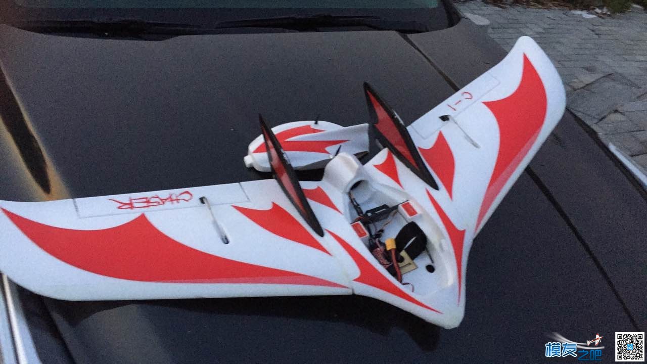

FT 叛逆者 非常好飞,升力大,低速性能很好,又便宜。
因此我尝试给 FT 叛逆者 加装 pixhawk
FT 叛逆者 加装 pixhawk 叛逆者 作者:payne.pan 2995
叛逆者 厚度不够,装pixhawk后,不能加舱盖, 不知道影响飞行不?

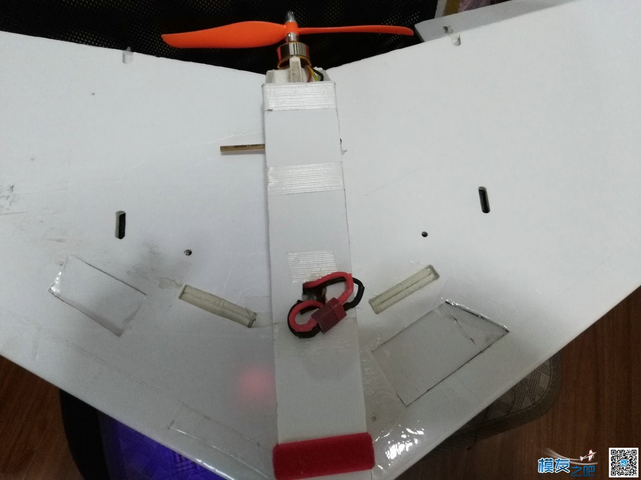

叛逆者空间太小,动力舱依然保留,安装电池和调节重心

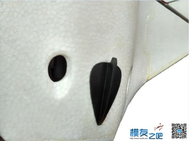

FT 的缺点是要开舱才能断电,我挖洞,改进了一下

为了 FPV, 动力是后置的,前面加epp泡沫头,减小阻力和抗撞击缓冲
FT 叛逆者 加装 pixhawk 叛逆者 作者:payne.pan 8813
改用尼龙带固定电池舱前部,避免了FT电池舱容易滑出的问题,此尼龙带还可以同时固定相机
