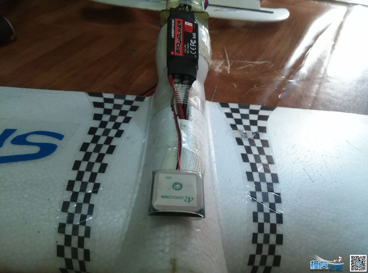

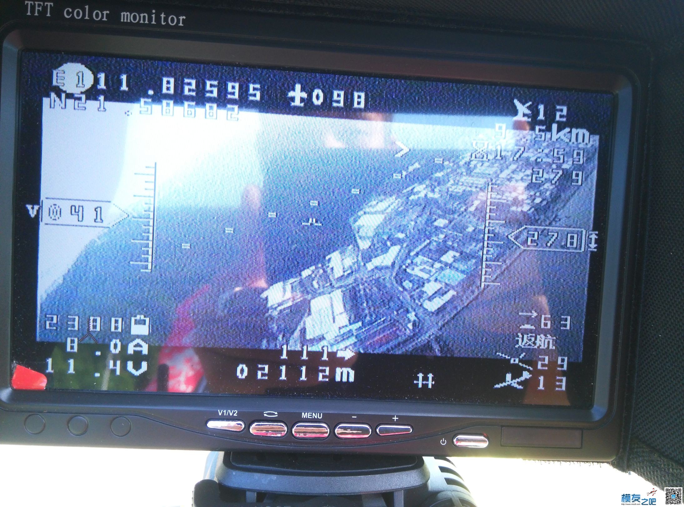

配置如下:朗宇2216 KV1250 8060 5.8G 600MW图传 接收一体屏 磨菇+平板天线 U22飞控  山狗4000 2.4G功放 天七控!第一次的时候飞了1700远,300高!这次胆子大了,飞了2100远不敢远了,2块2200的电池并联怕飞不回来!最后返航的时候山狗没电了,只能打自动返航回来!视频在下面 冲浪者第二次FPV 冲浪者,功放,平板 作者:tyhdzh 3337

没osd数据?6666666666666666666
