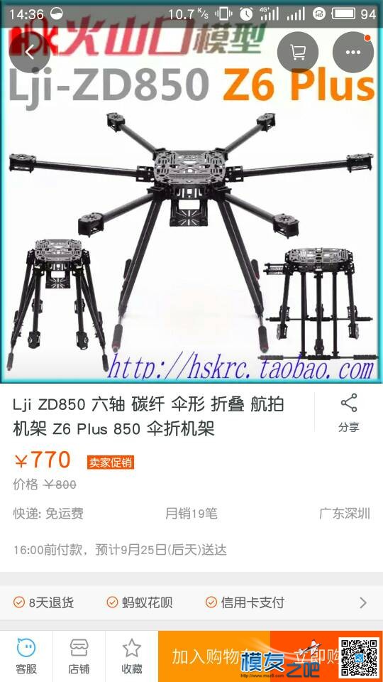

飓风4110配这个机架如何
发表于 2016-9-23 15:54:23 | 显示全部楼层 |阅读模式
飓风4110,kv420。配这个机架,上6s10000,25c,续航如何?请各位大神指教,或推荐其他机架和动力,纠结恒力W4830。准备上15寸碳桨。

850的六轴应该是可以的,

这是猛禽的机架吧

感觉有些单薄  这机架

中心板太薄 雕的太多,其它还可以
发表于 2016-9-26 01:46:54 | 显示全部楼层
你还在顾虑什么,我已经用这个机架装机了,飞得爽翻了,我改装了电机座,朗宇4110s,15寸折叠桨,6s15000电池,加的三轴云台,总重3000g,算上电池5500g,油门20%起飞,爽的很

谢谢,已购入二牛mx800
发表于 2016-10-6 01:19:01 | 显示全部楼层
我买的也是这个机架,配的是4110朗宇电机
,不过我的是400kv好像没有420kv吧
