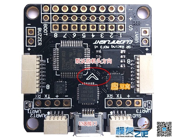

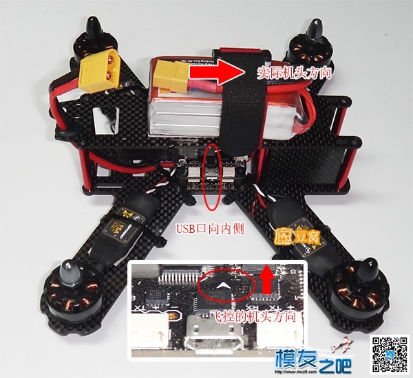

F3飞控的USB接口位于飞控指向机头方向的下面,如果按照默认的机头方向安装飞控,飞控的USB接口会在机尾位置,很难插拔USB线进行调参,所以一般都是把飞控的USB口向着飞行器的左边或者右边进行安装。
F3飞控板安装方向调整 云台,图传,飞控,电调,电机 作者:魔豆窝 6726
F3飞控板安装方向调整 云台,图传,飞控,电调,电机 作者:魔豆窝 8203
如果飞控按照上图的安装方向,飞控默认的机头方向与实际的机头方向按顺时针相差了270度。

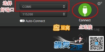

飞控安装好后,需要在CF中设置下飞控的安装方向。用USB数据线插到飞控USB口上,打开CF调参软件,点Connect连接飞控。

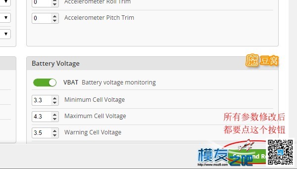

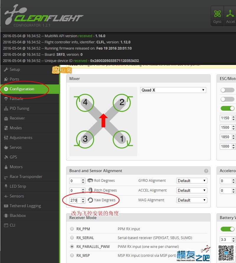

点主菜单的“Configuration”,在“Board and Sensor Alignment”中,把“Yaw Degrees”改为以上得到的角度。修改完毕后,要点右下角的“Save and Reboot”按钮保存数据和重启。

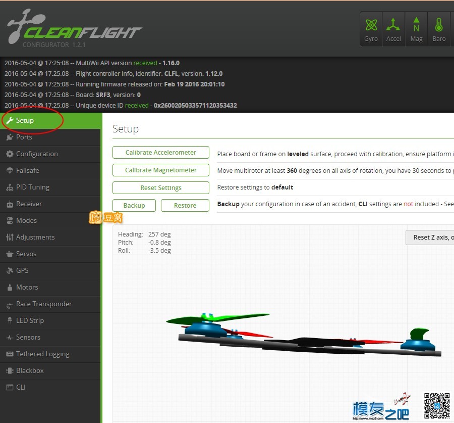

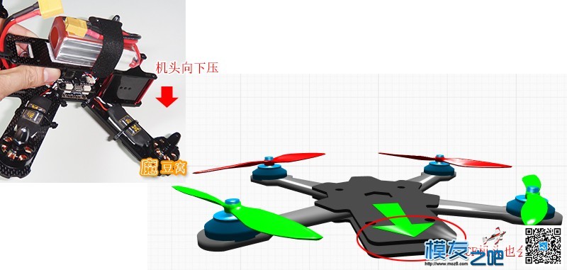

点下主菜单的“Setup”,把飞行器拿起,前后俯仰机身,看下界面中飞行器模型的机头是否同步俯仰。例如把飞行器机头向下压,CF中的飞行器机头同样会向下,如果不对的话,需要再检查下“Yaw Degrees”的角度是否修改好。

大家已经发现,飞控的安装位置完全可以根据实际要求随意的放置,横着竖着都可以,只要在CF软件中把“Board and Sensor Alignment”对应的Roll Degrees、Pitch Degrees、Yaw Degrees修改下就可以了。

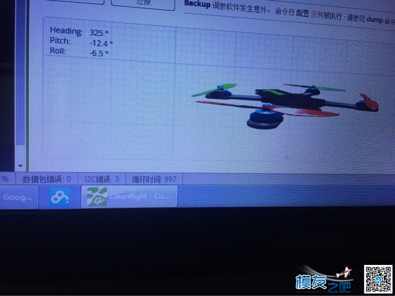

你好 问一下 标准版飞控出现3个i2c错误是什么问题
