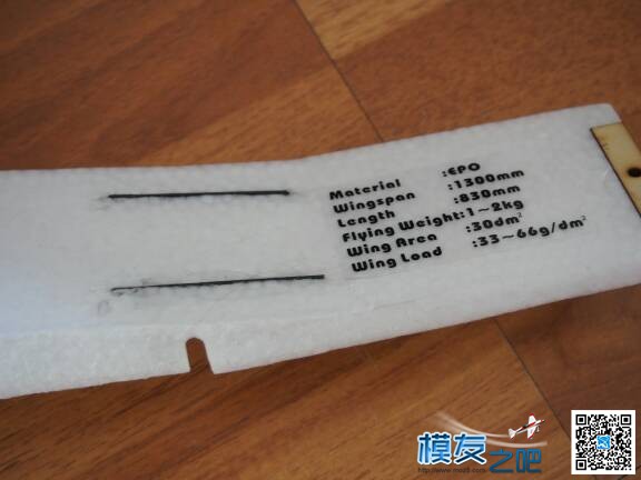

楼主是个有严重拖延症的人,一架飞机要装好几个月小胖子装机 电池,天线,舵机,云台,图传 作者:xiaoyi1225 8839 ,国际惯例小胖子装机 电池,天线,舵机,云台,图传 作者:xiaoyi1225 5041

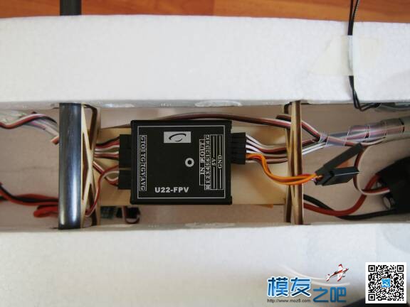

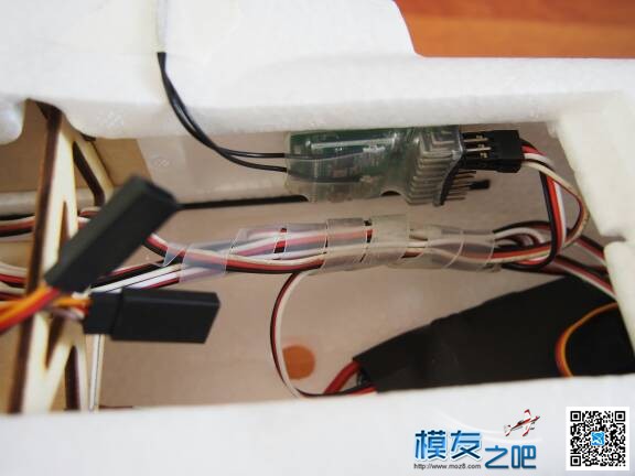

机载端~
载机:mini小胖
电调:天行者60a,自带bec5 v5a
电机:郎宇2814kv900
螺旋桨:仿apc9*6,kmp9*6~~
电池:4s 5000mah~~
飞控:u22
接收机:切糕433双核双天线
舵机:银燕es08maii 12g金属
图传:ct210发射机+三叶草
摄像头:600线cmos
地面端~
遥控器:天9  ppm
增程:切糕433
屏幕:tft 7寸雪花~
图传接收机:ct210 接收机+四叶草
小胖子装机 电池,天线,舵机,云台,图传 作者:xiaoyi1225 7689 桨小了,手上只有9*6的,地面没有dvr,这是个问题小胖子装机 电池,天线,舵机,云台,图传 作者:xiaoyi1225 4177 ,没有飞过小胖,心里还是没底,所有设备还没有固定,现在只是模拟装机,通电测试小胖子装机 电池,天线,舵机,云台,图传 作者:xiaoyi1225 3748 ,话说要不要先裸飞试试手感?小胖子装机 电池,天线,舵机,云台,图传 作者:xiaoyi1225 615

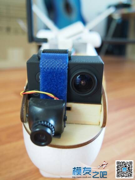

山狗固定:云台上面一块板不装,山狗下面垫海绵或者珍珠棉,可以减震,又不会拍到机头。
机舱盖板有个地方比较薄,容易断,加了两根碳片加强。小胖子装机 电池,天线,舵机,云台,图传 作者:xiaoyi1225 3173

发表于 2016-9-20 13:10:30 | 显示全部楼层
摄像头加山狗?
 楼主| 发表于 2016-9-20 13:11:08 | 显示全部楼层
LIHUA 发表于 2016-9-20 13:10 小胖子装机 电池,天线,舵机,云台,图传 作者:xiaoyi1225 3107
摄像头加山狗?
嗯,不想用山狗输出
发表于 2016-9-20 13:12:29 | 显示全部楼层
帮顶……
输出之后不能录像了?
 楼主| 发表于 2016-9-20 13:13:06 | 显示全部楼层
LIHUA 发表于 2016-9-20 13:12 小胖子装机 电池,天线,舵机,云台,图传 作者:xiaoyi1225 1839
输出之后不能录像了?
怕死机,而且好像输出成像不咋地

发表于 2016-9-20 14:53:31 | 显示全部楼层
xiaoyi1225 发表于 2016-9-20 13:13 小胖子装机 电池,天线,舵机,云台,图传 作者:土拨鼠fly 8807
怕死机,而且好像输出成像不咋地
不会死机的,只要tf传输速度快,一次也不会卡

发表于 2016-9-20 17:59:45 | 显示全部楼层
两个摄像头怎么一起用?双图穿?

发表于 2016-9-21 23:57:33 | 显示全部楼层
双视头,不错
