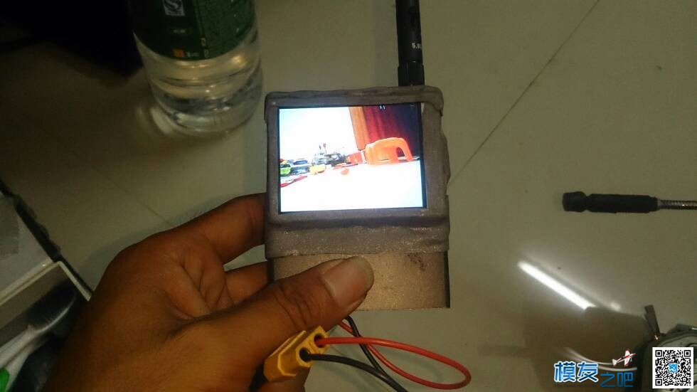

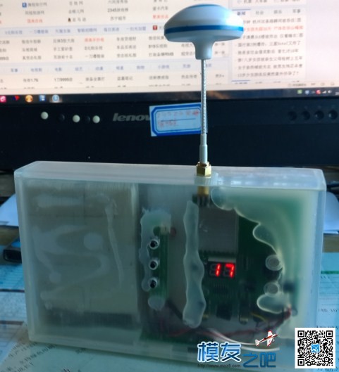

所需要的材料
图传接收机一个 5832
五寸显示器一个(拆其液晶驱动板) 拆板和液晶屏注意 千万别弄坏20针的软排线(要不前功尽弃哦)
旧平板液晶显示屏一块7寸的(手里正好收藏了一块 嘿嘿。。)
亚克力板若干小块(做壳用厚3cm 长13.5cn 宽大致8cm 相当于一个7雨平板液晶屏大小)亚克力板尽量选用薄的 本人用的是3mm的
小开关一个
哥俩好胶 3s电池一块 总厚度15mm左右 电池上取12V电源  壳子上安个4针插座 平衡充电用 相信大多数人会接线的
里面的板子固定 本人懒  一律小棍胶粘
完成后的见下图
接收机(拆掉外壳
另类图传接收一体机 一体机,另类 作者:wlnr9999 7337
正面
另类图传接收一体机 一体机,另类 作者:wlnr9999 9311
侧面
另类图传接收一体机 一体机,另类 作者:wlnr9999 6105
背面 全透明 好丑
另类图传接收一体机 一体机,另类 作者:wlnr9999 2254

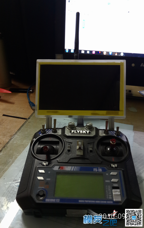

终于完工,设备制作齐了 准备测试图传发射
另类图传接收一体机 一体机,另类 作者:wlnr9999 4173
加装在FS-I6上 还不错哈
另类图传接收一体机 一体机,另类 作者:wlnr9999 4582
雪花屏 (原来都是人为制造的雪花)
另类图传接收一体机 一体机,另类 作者:wlnr9999 9183
