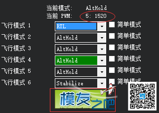

应某模友邀请,分享自己的遥控器设置飞行模式方法,步骤1,2,3设置完成

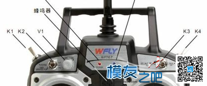

一、       关键词
K2,如下如图左侧三段开关
K3,如下图的右侧的两端开关
通道5,飞控的模式通道
PWM值,在地面站飞行模式上面写的当前PWM

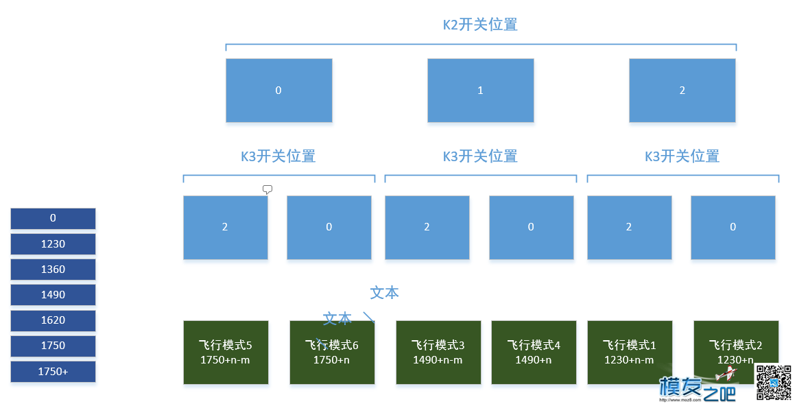

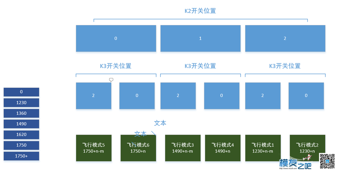

K2和K3混合设置实现6个模式的选择。下面这张图对应了模式和开关的最终对应关系
天7设置飞行模式,简单易懂,原创值得你收藏 飞控,遥控器,地面站 作者:useisbb 9040
三、       量程偏移量
1.    K2设置
打开混控1,设置【控制】=油门上0%,【混控】=K2>>通道5
K2处于1的位置,【位置】起作用,【位置】设置+4.9%,我的做法是K2置1位置,调整【位置】的值让模式4满足1490+n=1440,n的取值后面有介绍
K2处于0的位置,【比例+】起作用,【比例+】设置-48%
可以参考上面的方法K2置0,调整直道让模式4满足1750+n;另外可以用计算的办法得到,4和6模式间隔的PWM值是260,500/260-0.049=0.48
K2处于2的位置,【比例-】起作用,【比例-】设置-48%,设置原理同上
2.    K3设置
打开混控2,设置【控制】=K3,【混控】=K3>>通道5
K3处于2的位置,【比例-】起作用,【比例-】设置+26%
调试方法也一样,K2在任意位置,K3置0,记下PWM值,K3置2,调整【比例-】,直道当前PWM和之前记下的差值为130
K3从2到1,PWM总量是500,130是1360-1230,这里理论计算130/500=26%
3.    选值由来
m=130,也就是两个模式PWM的差值
n=0~130,的任何值,但是最好选择中间一点,比如我选50,这是为了避开临界点。
四、       检验和设置模式
按照上面的树状图显示的开关位置依次对模式逐个测试。
检验没错就可以自定义飞行模式了。可以随意指定模式的位置,当然有些6通道只能是自动。
