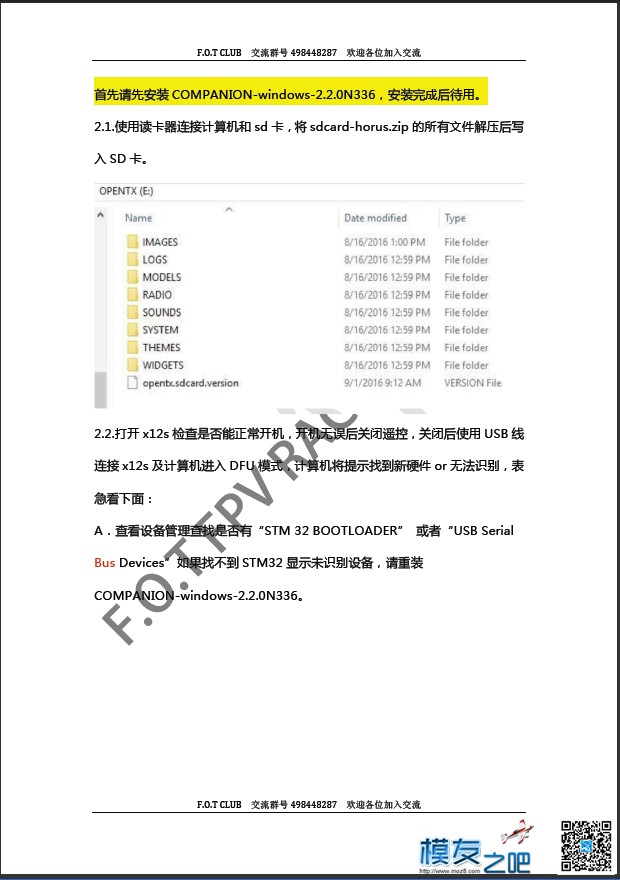

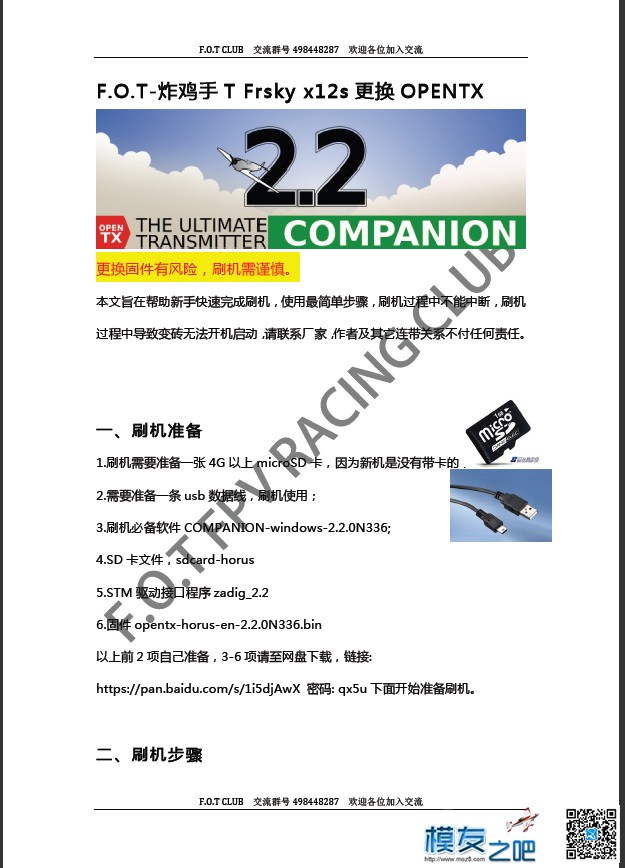

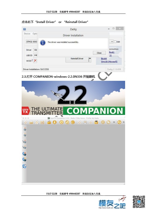

F.O.T-炸鸡手一步步教你如何将FRSKY X12S遥控刷OPENTX!欢迎加入F.O.T飞行俱乐部交流,QQ群:498448287
