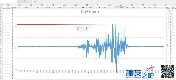

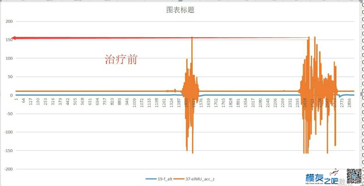

上机飞行 有时间突然掉高。跟小天商讨震动问题多点,外出试机也是一个鬼样,没法玩。日志发给技术 震动幅度太大,拆飞越机架上的泡泡减震板装上,试飞 振幅25内吧,效果很明显。
然后昨天上午去试作业 完美多了~首先是姿态 作业 gps 全自动。掉高都不那么明显了。
