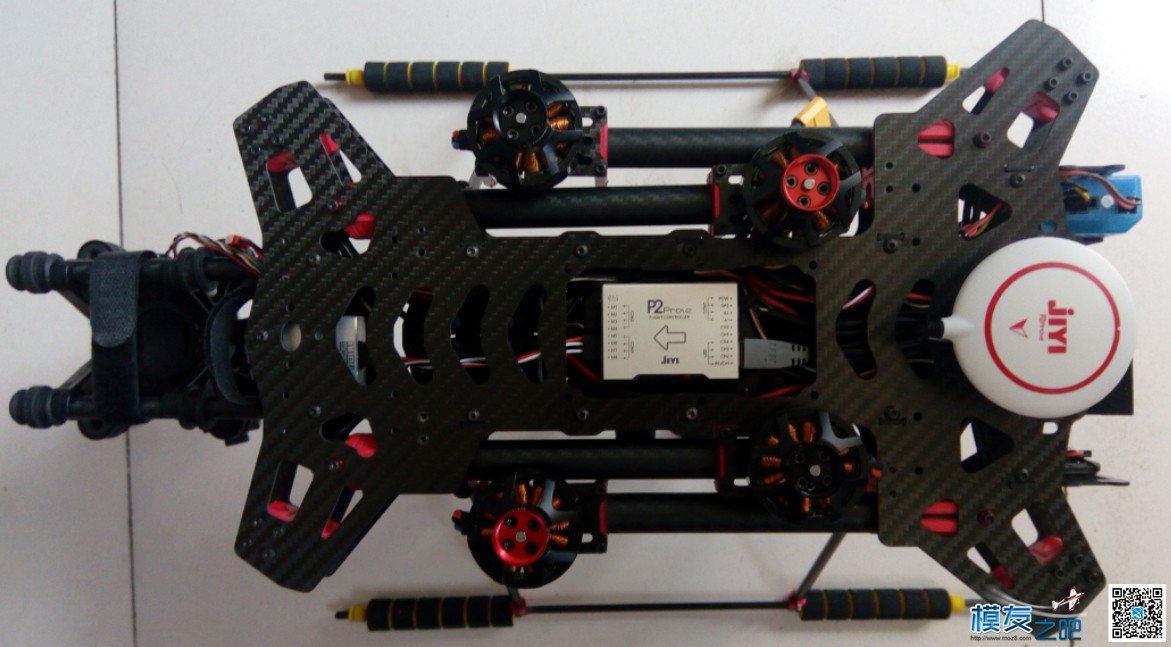

到手一星期了 终于闲下来开始装机 让大家久等了
极翼 JIYI P2 PRO V2 装机 云台,图传,飞控,电调,电机 作者:突突 920
这次不准备装新机了  直接在我的PIXMINI H4 600上修改
动力方面不变 !
极翼 JIYI P2 PRO V2 装机 云台,图传,飞控,电调,电机 作者:突突 9897

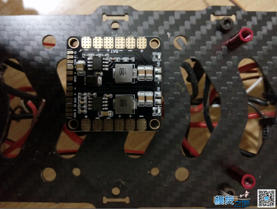

将原有的CRUIS家的分电板改为了DLARC家的12v+5v分电板  体积更小   支持3*30A输出 对于我这种悬停不超过20A的四轴来说  毫无压力
极翼 JIYI P2 PRO V2 装机 云台,图传,飞控,电调,电机 作者:突突 7181

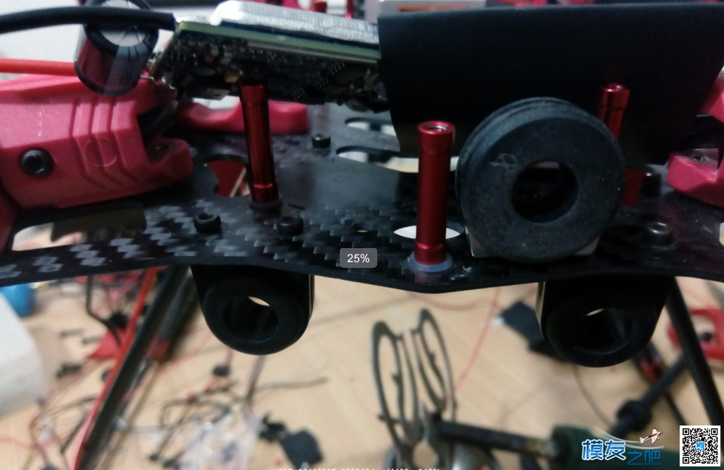

将铝制挂载杆固定环换为了塑料固定环 减重! 强度依旧满足
极翼 JIYI P2 PRO V2 装机 云台,图传,飞控,电调,电机 作者:突突 3279

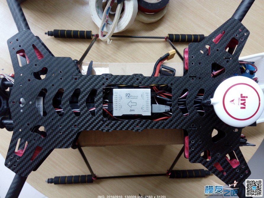

电源模块靠后 方便前置云台配重    飞控中置  3M双面胶固定 由于内置了IMU减震 从此告别减震神器
电调都放在肚子里  因为共地 单信号走线 电调18号线含死  预留好电流源   走到机器下方

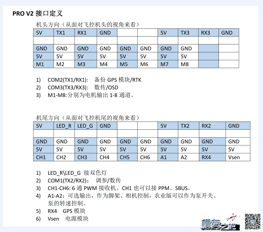

极翼 JIYI P2 PRO V2 装机 云台,图传,飞控,电调,电机 作者:突突 5045
奉上P2 PRO V2 osd接线图   使用的是通用osd  兼容 P2     P2PRO   P2PROV2

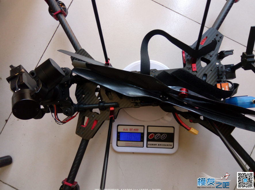

极翼 JIYI P2 PRO V2 装机 云台,图传,飞控,电调,电机 作者:突突 2402
装机完成  空机重量   1840 g
最后并没有用DALRC的分电板 因为12V和5V对我没有意义 图传云台都支持6S供电

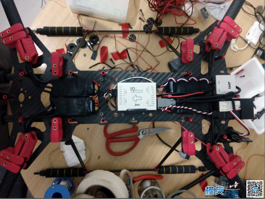

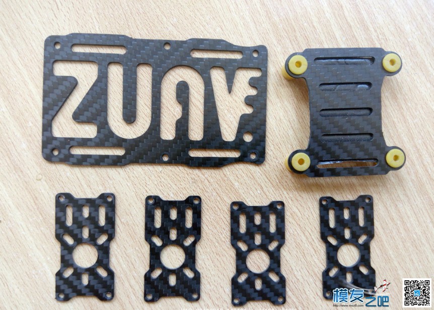

极翼 JIYI P2 PRO V2 装机 云台,图传,飞控,电调,电机 作者:突突 7036
架子上拆下的配件
升级日志  :  1. 更换P2PROV2飞控
                   2. 减重80g!(1920 - 1840)
                   3. 改为自紧桨
                   4. 拆除飞控保护板 , 电机座下板 , Matek夜航灯 ,减震神器 .

突突我是个讲情怀的人,这架子是大脚哥亲手给我设计的 , 上面有TUTU镂空 . 设计的非常棒 ,刚性好,震动小,设计合理,内置减震,设备挂载架.设计之精细,考虑之周全,在每次拆装这台机器时我都能感觉到。
当初设计架子时大脚哥和我说要不然飞控也设计成TUTU镂空的好了,我坚决要使用ZUAV字样,我觉得这是我俩友谊的鉴证 .其中几次装机都想换掉这架子,缺一直都舍不得 . 哈哈
再次感谢大脚哥 !

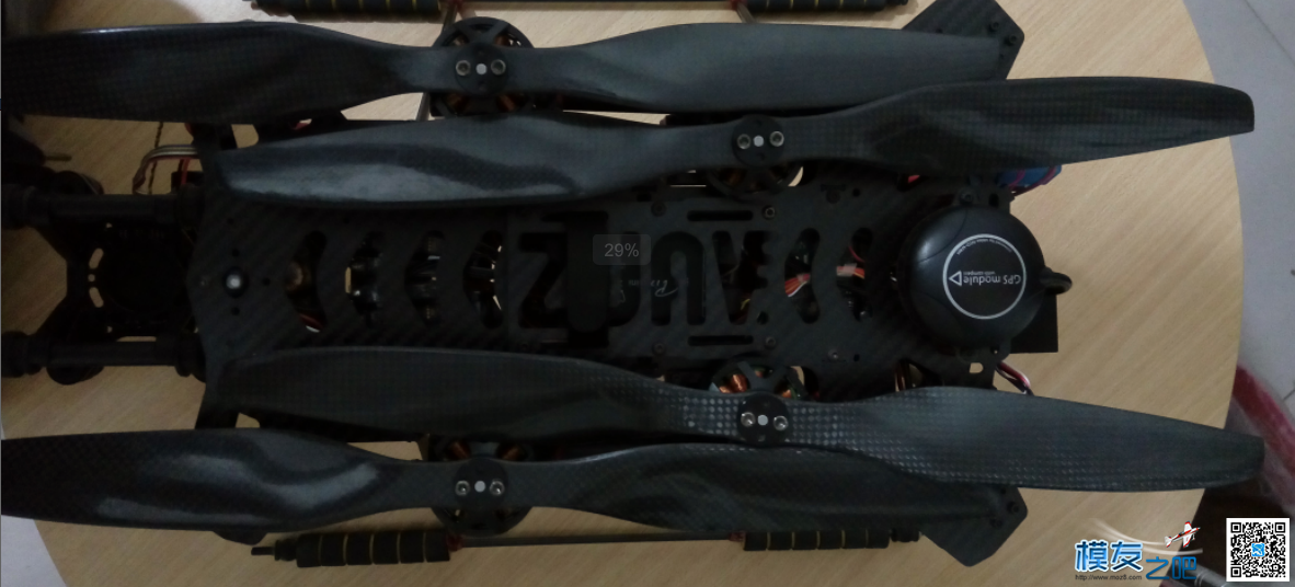

极翼 JIYI P2 PRO V2 装机 云台,图传,飞控,电调,电机 作者:突突 2972
爱机镇楼 !
