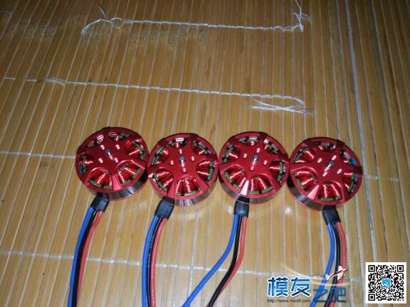

用4s5200电池不知道能飞多久?

看重量了
发表于 2016-9-10 18:04:23 | 显示全部楼层
不合适,那个郎宇的盘式电机好像转速只有350KV.450上面上不了大桨。。。

我的是600kv
600KV转速也太低了。没用的,电机本身就太重了。这个电机都可以组一个经纬那么大的飞机了感觉  详情 回复 发表于 2016-9-10 18:20

450用得着那么大的电机嘛?

600kv上4S正好,你那个机架用猛禽的16mm铝合金电机座可以上1238桨,4S5200可以飞18分钟左右。你这套配置我手里就有,还行。

控制重量的前提下,至多20分钟以内

哇。都能这么长时间?我估计就15分钟左右。虽然我没用过盘式电机。。

我想改用8000左右为电池500机架,这样呢?

这个机器,我最多用4S6000,结构限制,轴距限制。
4S6000+这个电机+1238+猛禽的铝合金电机座,硬挂狗FPV,爽飞20分钟。

你这机机有多重?
