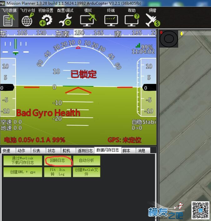

一直没看过APM 的日志。今天突然想看看。到底果冻是什么情况。
但是打开日志查看器。却不知道哪个是看震动的。请教。。

发表于 2016-9-10 11:01:35 | 显示全部楼层
请教一下。怎么看APM的震动日志? APM 作者:AIbluecapf 2853
设置log记录类型
请教一下。怎么看APM的震动日志? APM 作者:AIbluecapf 6165
下载完日志回顾日志
请教一下。怎么看APM的震动日志? APM 作者:AIbluecapf 6214
请教一下。怎么看APM的震动日志? APM 作者:AIbluecapf 400
查看三轴震动

 楼主| 发表于 2016-9-10 12:55:16 | 显示全部楼层
AIbluecapf 发表于 2016-9-10 11:01
设置log记录类型
下载完日志回顾日志
好的。谢谢
