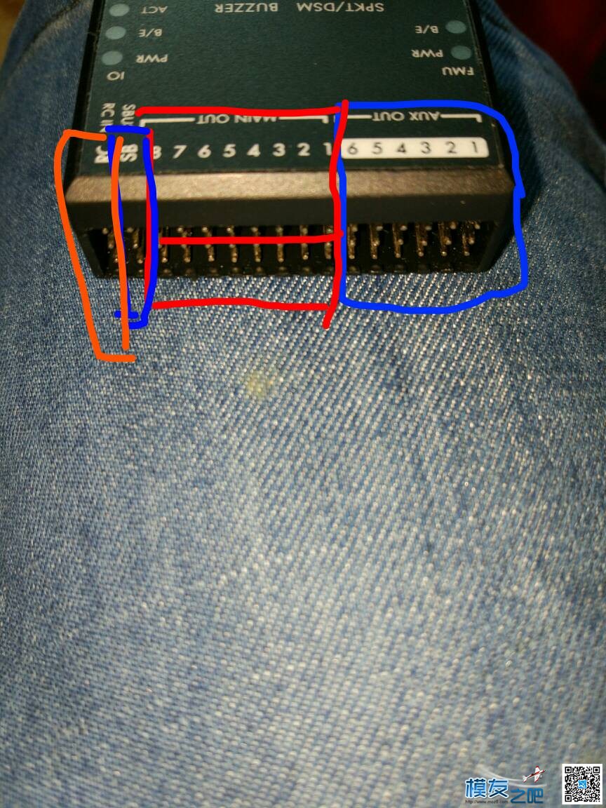

你们看看我这pix有问题吗?橙色的是上面两有5伏电压,蓝色的是没电压的,红色的是下面两排有3伏电压的,不懂求助。还是我用富斯十通有ppm接收器用一根线接在ppm上可以吗?

发表于 2016-9-8 19:31:18 | 显示全部楼层
ppm接收机线插在你画橙色一边。如果不行就要用到ppm编码器了。画红色的,壳边有齿是信号线中间正极上边负极。画蓝色的不用。

ppm接收机线插在你画橙色一边。如果不行就要用到ppm编码器了。画红色的,壳边有齿是信号线中间正极上边负极 ...
我画红色的上面是信号线.
发表于 2016-9-8 19:38:56 | 显示全部楼层
够哦 发表于 2016-9-8 19:35 pix懂得来看看 富斯,接收器,GPS,pix是什么意思,pixle 作者:小唐_LRBg3 6752
我画红色的上面是信号线.
壳边有齿一边是信号线。插电调的白色线

壳边有齿一边是信号线。插电调的白色线
我用万用表测了
发表于 2016-9-8 19:49:19 | 显示全部楼层
不是上边是下边信号线
发表于 2016-9-8 19:59:50 | 显示全部楼层
上面一排信号 中间一排地线 下面排五伏供电

pix不给舵机供电的  需要外部
有的说上有的说下pix懂得来看看 富斯,接收器,GPS,pix是什么意思,pixle 作者:够哦 745
