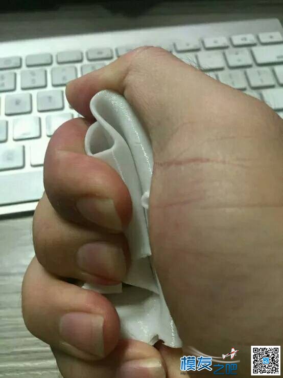

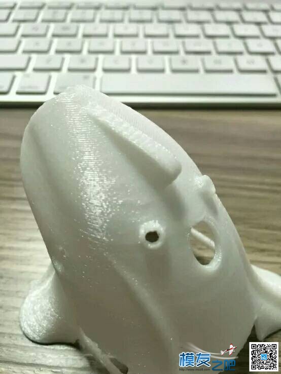

打印件用的是软料,貌似挺不错,不用担心强度问题gep 飞鱼 装机 geogebra,gesgep官网,gelbooru,basfgep,get up 作者:tamagou 7396

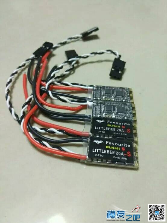

说下配置
机架 gep 飞鱼
小蜜蜂-s blheli-s 20a电调
dys se2205 2300kv

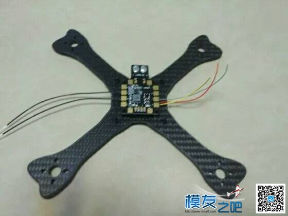

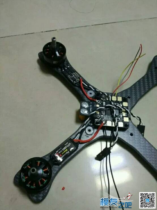

垫上分电板,焊电机电调,电机线已经被我剪的很短了。。。。
gep 飞鱼 装机 geogebra,gesgep官网,gelbooru,basfgep,get up 作者:tamagou 9066
gep 飞鱼 装机 geogebra,gesgep官网,gelbooru,basfgep,get up 作者:tamagou 2255
gep 飞鱼 装机 geogebra,gesgep官网,gelbooru,basfgep,get up 作者:tamagou 4941
gep 飞鱼 装机 geogebra,gesgep官网,gelbooru,basfgep,get up 作者:tamagou 1888
 楼主| 发表于 2016-9-6 18:48:46 | 显示全部楼层
焊上飞控gep 飞鱼 装机 geogebra,gesgep官网,gelbooru,basfgep,get up 作者:tamagou 3098

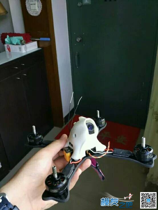

由于空间限制,把图传的sma头拆掉焊一条馈线,话说馈线功率损耗,然而图传有600mw根本不虚,图传完美安装,馈线长大概4cm左右。
图传用3m胶贴到摄像头背后,perfect!完美安装,再测试下图传性能,完好,
可以完成最后的安装工序了
gep 飞鱼 装机 geogebra,gesgep官网,gelbooru,basfgep,get up 作者:tamagou 4243
gep 飞鱼 装机 geogebra,gesgep官网,gelbooru,basfgep,get up 作者:tamagou 227
gep 飞鱼 装机 geogebra,gesgep官网,gelbooru,basfgep,get up 作者:tamagou 7083
gep 飞鱼 装机 geogebra,gesgep官网,gelbooru,basfgep,get up 作者:tamagou 371
gep 飞鱼 装机 geogebra,gesgep官网,gelbooru,basfgep,get up 作者:tamagou 4788
 楼主| 发表于 2016-9-6 18:51:41 | 显示全部楼层

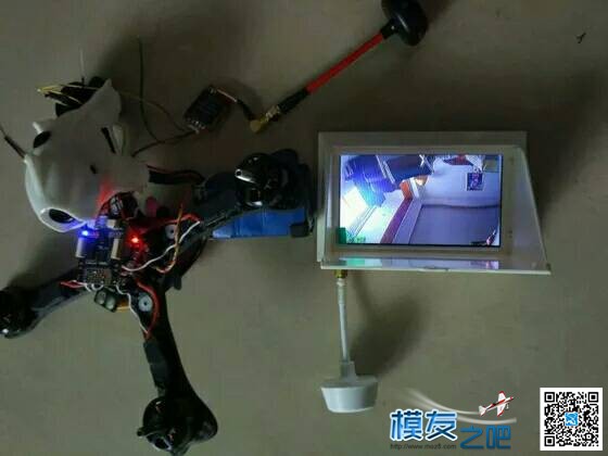

安装完成,假组一下,插上狗jj天线,还是不错滴

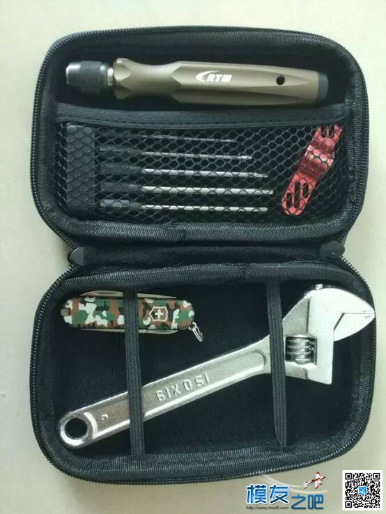

最后晒下工具包
gep 飞鱼 装机 geogebra,gesgep官网,gelbooru,basfgep,get up 作者:tamagou 1802
gep 飞鱼 装机 geogebra,gesgep官网,gelbooru,basfgep,get up 作者:tamagou 1557
gep 飞鱼 装机 geogebra,gesgep官网,gelbooru,basfgep,get up 作者:tamagou 4444
