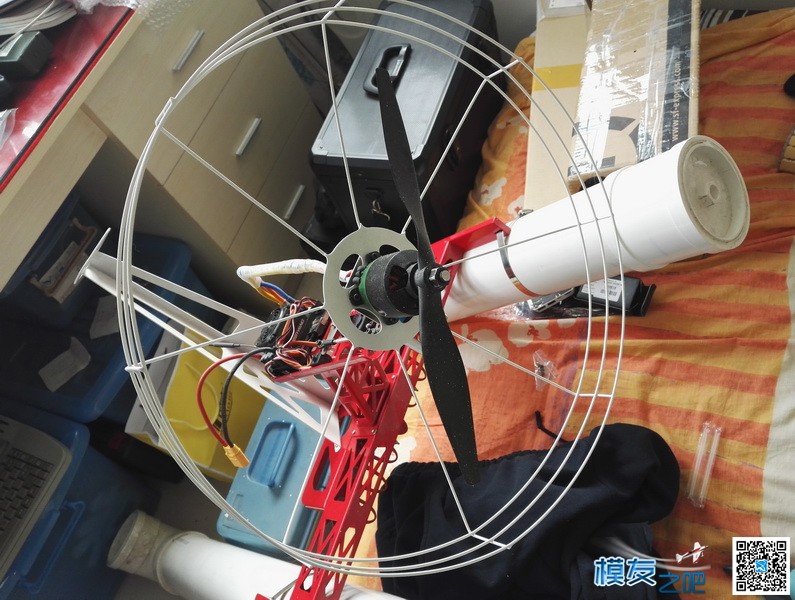

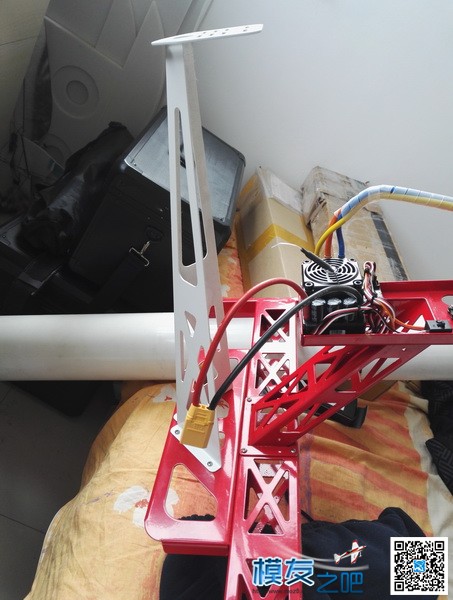

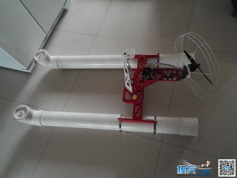

长1300mm,宽630mm,4120电机,150A车用电调,12x6桨,6S直驱,最大推力4100g,可用于水机,船模的救援,桅杆可加图传设备。

需要这么大的电调?
