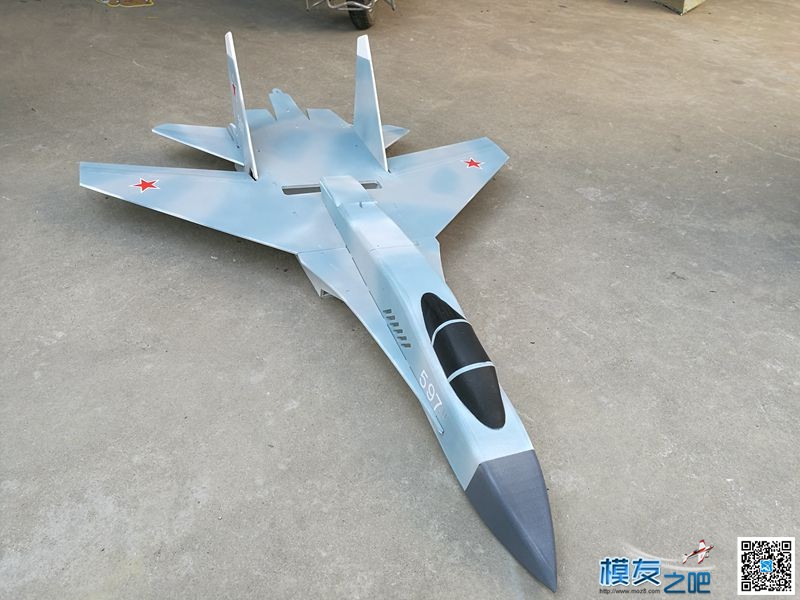

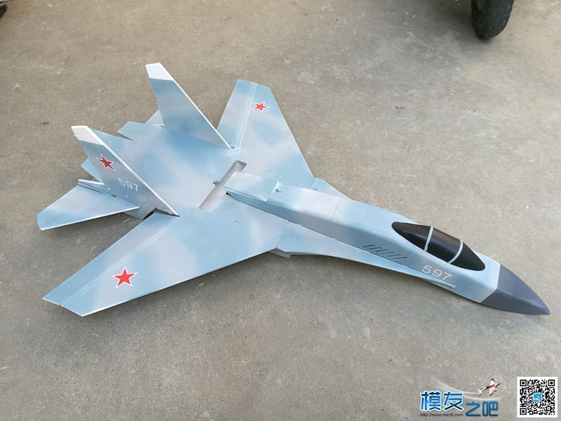

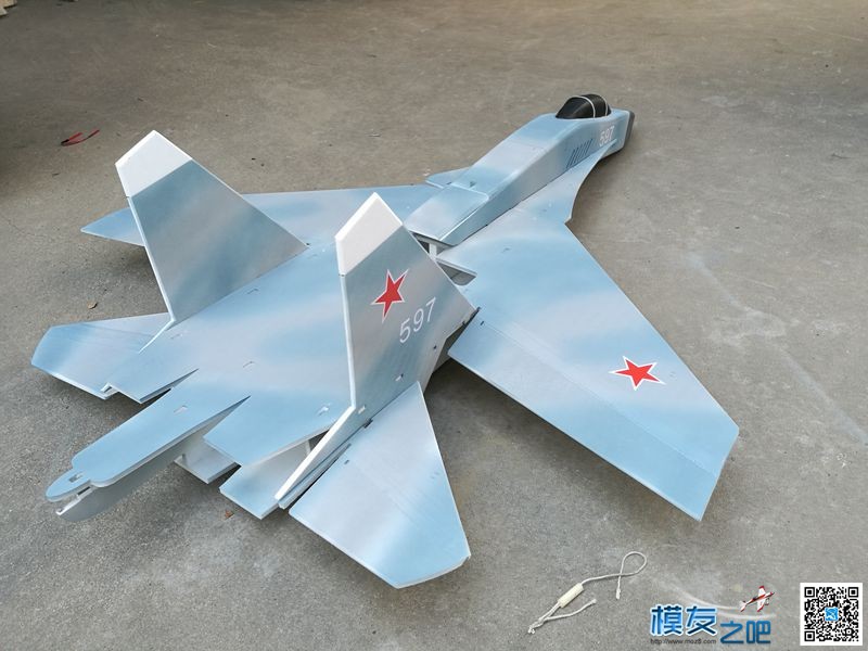

      性价比高的白板机广受欢迎,但是面对跟墙一样白的飞机,您是不是感觉买了一张白纸和买了一副精美的画作的心情,为了弥补遗憾,发哥做了此教程,根据本教程您可以在白板机上进行创作,让它焕然一新,
       就拿俄罗斯军机SU-27举例,这种飞机有很多涂装,下面我们选择一款简单一点的双色迷彩涂装,所用的漆是三和牌自喷漆,这个牌子的漆分量足颜色多价格也不是很贵,我选用漆号125银灰和335浅灰这两种主色进行喷涂,
       首先从网上找些真机的图片看看,默然于心,到时候下手好有个数,迷彩嘛是比较随意的,间隔喷出不同的颜色就差不多了,
       喷漆手法遵循少量多次的原则,进行井字形手法,就是先横着喷一遍,在竖着喷一遍,,然后再看看哪里有没有喷匀的地方再进行补喷就好了,最后机头锥用深灰色进行遮盖喷涂后就算大功告成了,
       由于自喷漆的附着力不是很好,所以尽量把魔术板比较毛糙的一面做正面,这样喷涂起来不容易掉漆,遮盖贴纸也不容易把漆膜粘掉。
本教程使用雾边迷彩,这种迷彩容易操作,如果做板块迷彩的话就需要做大板块遮盖了,这种迷彩需要遮盖的部分比较多,工艺复杂,风险也比较大,很容易被遮盖胶带撕掉漆膜,所以不建议。
      不再赘述,看视频
